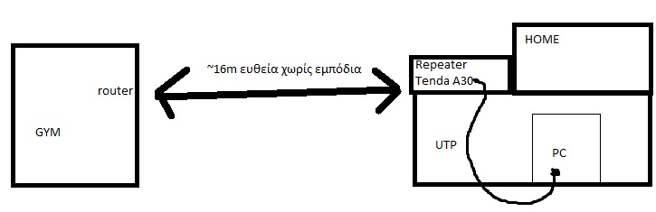

Το 2ο που θα ήθελα να ρωτήσω είναι να μου πείτε μια άποψη στο τη ρυθμίσεις μπορώ να κάνω για να πάρω τις καλύτερες αποδώσεις σε Ping μιας και είναι μέσω Wifi σύνδεση στο σπίτι μου όπως θα δείτε στην εικόνα απο κάτω.
Αρχικά είναι το Router στο γυμναστήριο και έχω απο το σπίτι μού έχει μια σκεπή που έχω βάλει εκεί ένα Tenda A30 Repeater για να παίρνει το Wifi και ξανά δίνει στο σπίτι αλλα εγώ έχω βάλει UTP σε αυτό ώστε να παίρνω το ίντερνετ κατευθείαν στον υπολογιστή απο το A30.

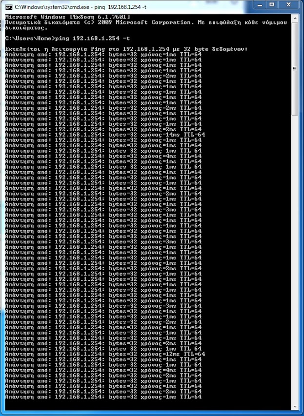

Τώρα το Ping μου με το ρουτερ είναι περίπου 2 με 5 αλλα συνήθως είναι στα 2 με 3, αυτό που με χαλάει είναι πως μερικές φορές τυχαία πετάει κανένα 200 ping και επανέρχεται. Εδώ τη μπορώ να κάνω (δεν είναι εύκολο να περάσω καλώδιο στο γυμναστήριο γιατί θέλει αρκετές τρύπες και δεν βολεύει καθόλου.)

(το cmd είναι το ping απο το PC μου στο router στην καλή του διάθεση)
