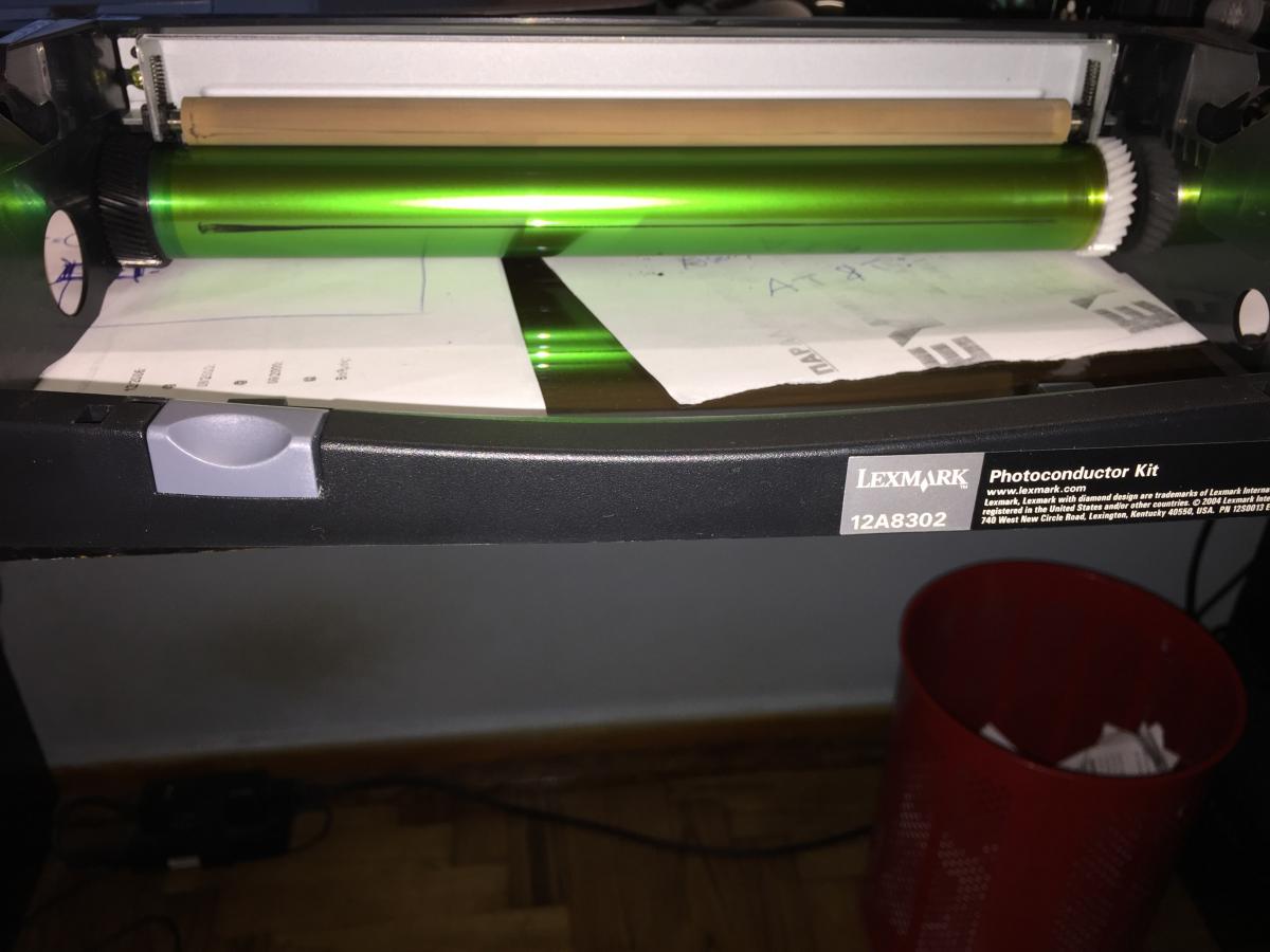

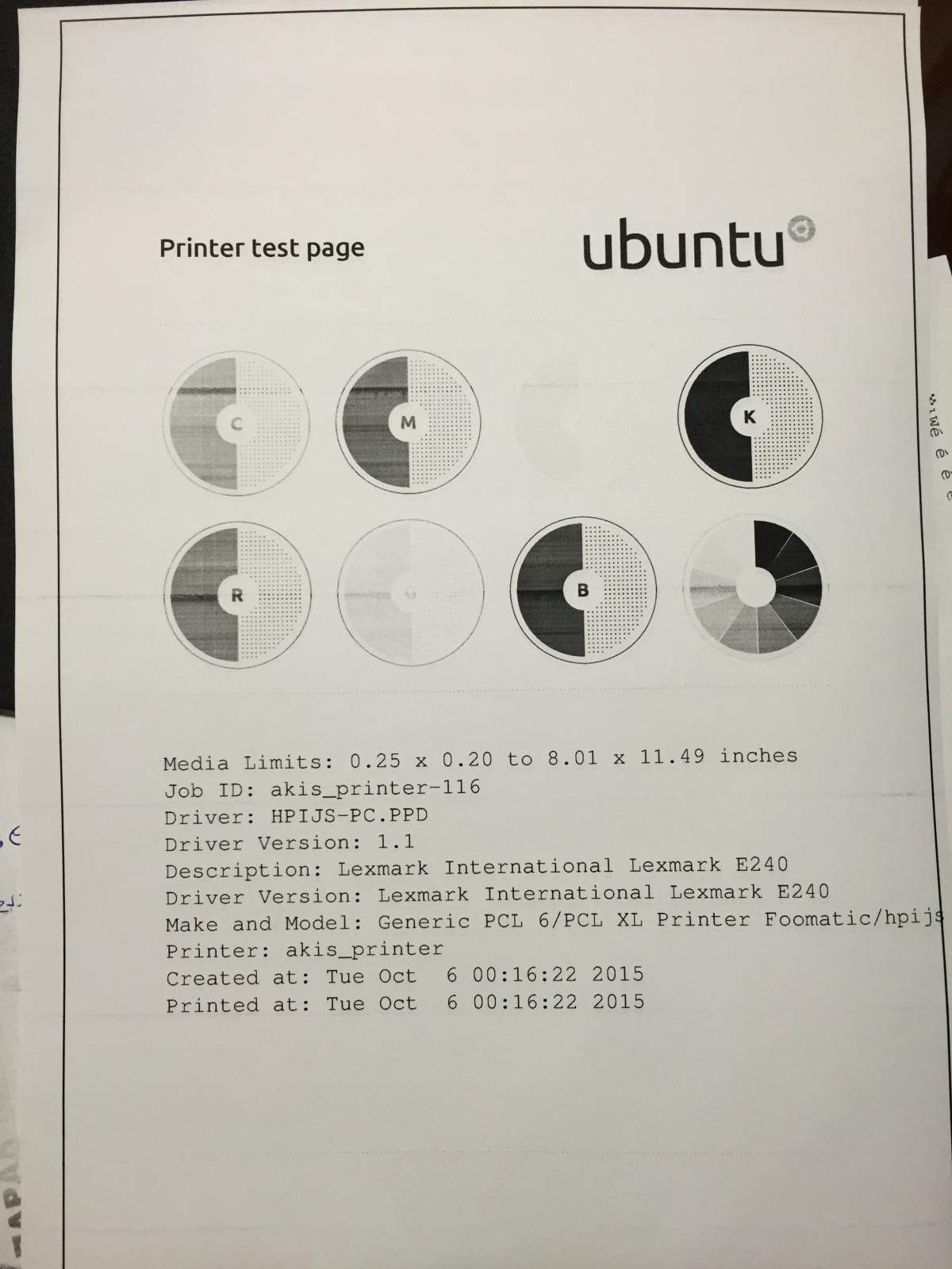

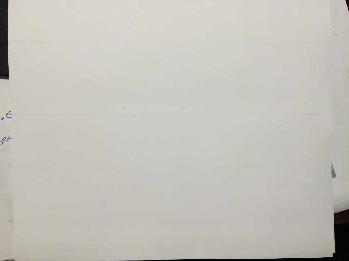

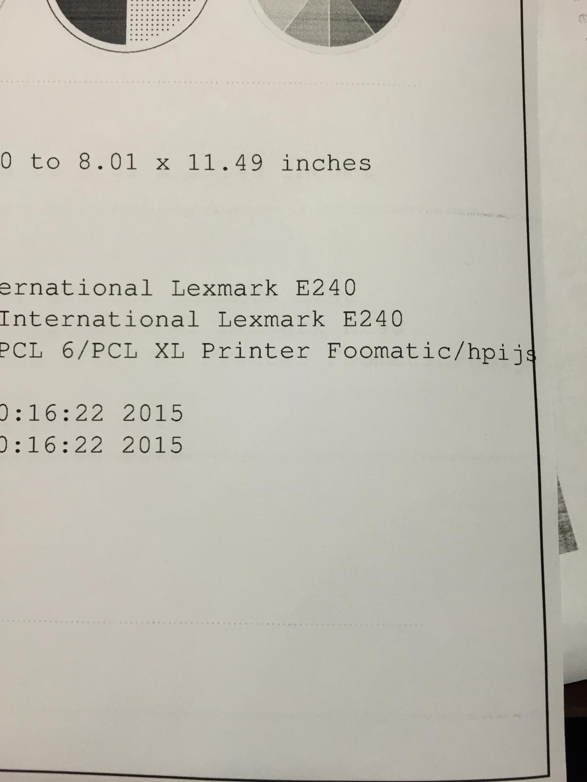

apollo_el Δημοσ. 6 Οκτωβρίου 2015 Share Δημοσ. 6 Οκτωβρίου 2015 (επεξεργασμένο) Ο εκτυπωτής είναι ο μονόχρωμος Laser Lexmark E240, και πρόκειται για την πρώτη του αλλαγή με ανακατασκευασμένο "remanufactured" toner (μετά από περίπου 2400 σελίδες, σε 7 χρόνια, με το αυθεντικό του toner). Μετά από κάθε εκτύπωση εμφανίζονται αχνές, μαύρες, οριζόντιες γραμμές που επαναλαμβάνονται σταθερά κάθε περίπου 4.7 cm, καθ'όλο το μήκος της σελίδας. Tο photoconductor drum δεν έχει αλλαχθεί ποτέ, ούτε το fuser. Με το αυθεντικό του toner δεν είχα τέτοιο θέμα. Τον εκτυπωτή τον καθάρισα, εσωτερικά, όσο μπόρεσα και με βάση τις στοιχειώδης μου γνώσεις. Επισυνάπτω, φωτογραφίες, προς διάγνωση του προβλήματος από τους ειδικούς. Υ.Γ. Κάθε φορά που καθαρίζω το drum, παρατηρώ ότι μετά από κάθε εκτύπωση, εμφανίζεται αυτή η οριζόντια γραμμή πάνω στα 2 rollers (όπως στην φωτογραφία). Μήπως έχει σχέση αυτό; Επεξ/σία 6 Οκτωβρίου 2015 από apollo_el Συνδέστε για να σχολιάσετε Κοινοποίηση σε άλλες σελίδες άλλες επιλογές
Roger Δημοσ. 6 Οκτωβρίου 2015 Share Δημοσ. 6 Οκτωβρίου 2015 (επεξεργασμένο) Το photoconductor δεν καθαριζει,μην παιδευεσαι,αν αρχισε να αφηνει σημαδια τοτε θα τα βλεπεις συνεχεια και θελει αλλαγη. Εχει οριο ζωης,μαλλον εφτασε στο τελος του,δεν ειναι απαραιτητο οτι θα πρεπει να φτασει το οριο σελιδων,ειναι φωτοευαισθητο και χαλαει ευκολα. Βεβαια,δεν αποκλειεται να φταιει και το μαπα τονερ. Επεξ/σία 6 Οκτωβρίου 2015 από Roger Συνδέστε για να σχολιάσετε Κοινοποίηση σε άλλες σελίδες άλλες επιλογές
apollo_el Δημοσ. 6 Οκτωβρίου 2015 Μέλος Share Δημοσ. 6 Οκτωβρίου 2015 (επεξεργασμένο) Το photoconductor δεν καθαριζει,μην παιδευεσαι,αν αρχισε να αφηνει σημαδια τοτε θα τα βλεπεις συνεχεια και θελει αλλαγη. Εχει οριο ζωης,μαλλον εφτασε στο τελος του,δεν ειναι απαραιτητο οτι θα πρεπει να φτασει το οριο σελιδων,ειναι φωτοευαισθητο και χαλαει ευκολα. Βεβαια,δεν αποκλειεται να φταιει και το μαπα τονερ. Σε ευχαριστώ για τις πληροφορίες και την άμεση ανταπόκριση!!! Έχω κάποια απορία, σε σχέση με αυτά που αναφέρεις: "Το photoconductor δεν καθαριζει,μην παιδευεσαι, αν αρχισε να αφηνει σημαδια τοτε...": Εννοείς ότι κανονικά (μετά από μια εκτύπωση) δε θα πρέπει να υπάρχει ο γραφίτης πάνω στο πράσινο roller (drum) και στο άλλο το μπεζ-καφέ (charge roller) της αντίστοιχης φωτογραφίας; To είχα καθαρίσει με soft cloth, χωρίς όμως isopropyl alcohol, όπως εδώ: Επεξ/σία 6 Οκτωβρίου 2015 από apollo_el Συνδέστε για να σχολιάσετε Κοινοποίηση σε άλλες σελίδες άλλες επιλογές
Roger Δημοσ. 6 Οκτωβρίου 2015 Share Δημοσ. 6 Οκτωβρίου 2015 O ανθρωπος στο video καθαριζει το drum απο σκονες ή απο δαχτυλιες για να το τοποθετησει. Αναφερω συγκεκριμενα οτι δεν καθαριζει,αν για παραδειγμα σημαδευτει ή χτυπηθει(το σημειο αυτο θα μαζευει τονερ,θα το καθαρισουμε και με μια περιστροφη θα ξαναμαξεψει τονερ) ή σε αλλη περιπτωση αν η επιφανεια χασει την ιδιοτητα φορτισης(δεν ειναι ορατο με το ματι)τοτε θα αφηνει σημαδια ή αχναδες. Συνδέστε για να σχολιάσετε Κοινοποίηση σε άλλες σελίδες άλλες επιλογές
apollo_el Δημοσ. 7 Οκτωβρίου 2015 Μέλος Share Δημοσ. 7 Οκτωβρίου 2015 O ανθρωπος στο video καθαριζει το drum απο σκονες ή απο δαχτυλιες για να το τοποθετησει. Αναφερω συγκεκριμενα οτι δεν καθαριζει,αν για παραδειγμα σημαδευτει ή χτυπηθει(το σημειο αυτο θα μαζευει τονερ,θα το καθαρισουμε και με μια περιστροφη θα ξαναμαξεψει τονερ) ή σε αλλη περιπτωση αν η επιφανεια χασει την ιδιοτητα φορτισης(δεν ειναι ορατο με το ματι)τοτε θα αφηνει σημαδια ή αχναδες. Δεν το βλέπω για σημαδεμένο. Η επιφάνειά του είναι λεία. Πιθανόν, να ισχύουν τα περί απώλειας ιδιότητας φόρτισης, η φωτοευαισθησία κοκ. Έχω βρει το drum (εννοώ το πράσινο roller και όχι όλο το photoconductor drum kit) με 5-10 ευρώ. Πιστεύεις αξίζει, με βάση τις πληροφορίες που σου έχω δώσει, να το αντικαταστήσω μήπως και διορθωθεί το πρόβλημα; Μπορεί να είναι κάτι άλλο (εκτός από το νέο toner); Συνδέστε για να σχολιάσετε Κοινοποίηση σε άλλες σελίδες άλλες επιλογές
Roger Δημοσ. 8 Οκτωβρίου 2015 Share Δημοσ. 8 Οκτωβρίου 2015 Αλλαξε το,κανε μια δοκιμη και μπορει να παιξει. Αν δεν παιξει θα εχεις χασει 5-10 €,μην δωσεις ομως περισσοτερα χρηματα γιατι ο εκτυπωτης σου ειναι παλιος και ενας πολυ νεοτερος εστω μεταχειρισμενος εχει 40€ http://www.cosmodata.gr/product/164522/printer-lexmark-e360d-me-othoni-lcd-mnimi-32mv-ke-dinatotita-ektiposis-eos-80000-selides-minieos Συνδέστε για να σχολιάσετε Κοινοποίηση σε άλλες σελίδες άλλες επιλογές

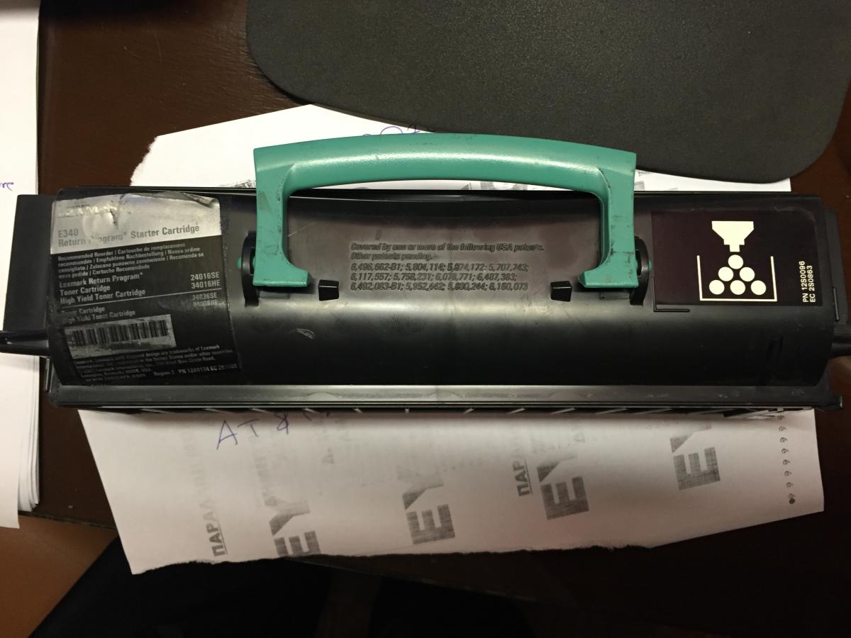

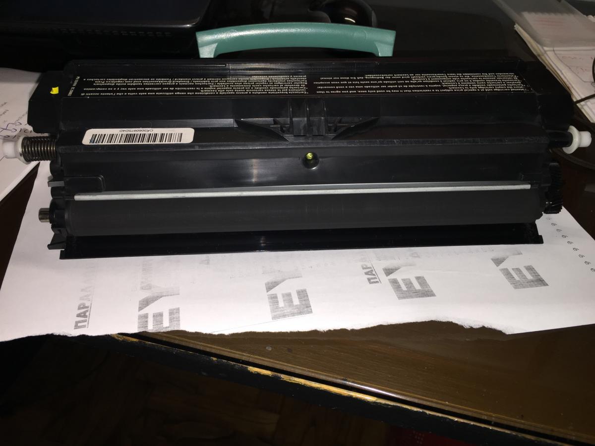

Paul.sketo Δημοσ. 19 Νοεμβρίου 2015 Share Δημοσ. 19 Νοεμβρίου 2015 (επεξεργασμένο) Φίλε μου, οι γραμμές μπορεί να είναι και απο το ίδιο το toner, μπορεί να έχει ξεράθει γραφίτης πάνω στο doctor bar σε περίπτωση ελλατωματικού, αλλά το πιό πιθανό να φταίει το drum, υπάρχει περίπτωση επειδή δεν το έχεις αλλάξει καμιά φορα, το developer που ακουμπάει πάνω στο drum να έχει μια μικρή κοίλυ γραμμή (απο ακινησία) και γιαυτό να σου βγάζει τις γραμμές. Ελπίζω να βοήθησα. Επεξ/σία 20 Νοεμβρίου 2015 από paredwse Συνδέστε για να σχολιάσετε Κοινοποίηση σε άλλες σελίδες άλλες επιλογές
