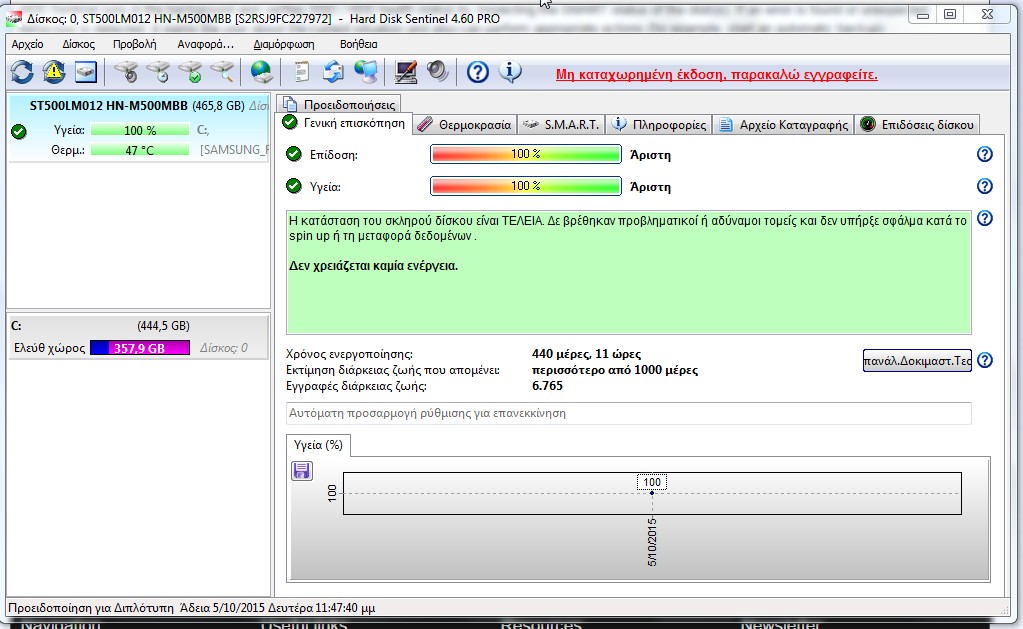

Gkostas2007 Δημοσ. 5 Οκτωβρίου 2015 Μέλος Δημοσ. 5 Οκτωβρίου 2015 Αν καταλαβα καλα και μπορεις τελικα να μπουταρεις στα windows,δοκιμασε να δεις την υγεια του σκληρου δισκου με αυτο [link='hdsentinel]http://www.hdsentinel.com/']hdsentinel Μου βγάζει αυτή την φώτο, οτι όλα είναι οκ... όμως όταν γίνεται εκκίνηση το πρόβλημα επιμένει

SPANK Δημοσ. 6 Οκτωβρίου 2015 Δημοσ. 6 Οκτωβρίου 2015 Ο δίσκος ειναι σε τέλεια κατάσταση οποτε δεν ειναι θέμα δίσκου , το πιθανότερο ειναι να έχεςι γεμίσει trojans κτλπ οποτε δοκίμασε ενα καθάρισμα με το adwcleaner και malwarebytes 1

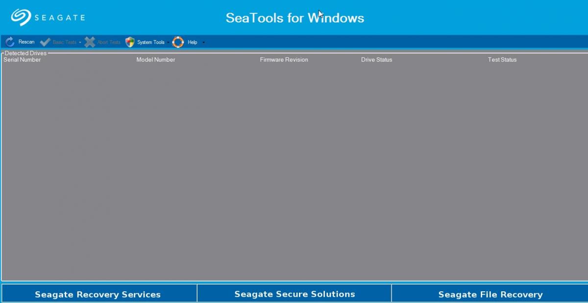

Επισκέπτης Δημοσ. 6 Οκτωβρίου 2015 Δημοσ. 6 Οκτωβρίου 2015 Το chkdsk (διαγνωστικά δίσκου των windows) κάνει αυτή τη δουλειά. Από τη στιγμή που δεν σου ξεκινά όμως σωστά στην εκκίνηση, προτείνω να το κάνεις από live cd, είτε αυτό είναι το hiren's boot cd είτε κάποιο linux live cd, που συνήθως εμπεριέχει ntfs checking εργαλεία (gparted, clonezilla). Σε πρώτη φάση, πάντως κι επειδή η ένδειξη υγείας που δίνει το sentinel κοιτάζει μόνο το SMART, κατέβασε αυτό, μιας και έχεις seagate δίσκο και κάνε και το γρήγορο και το πλήρες διαγνωστικό, να αποκλείσουμε το θέμα προβλήματος στο δίσκο: http://www.seagate.com/gb/en/support/downloads/item/seatools-win-master/
Gkostas2007 Δημοσ. 6 Οκτωβρίου 2015 Μέλος Δημοσ. 6 Οκτωβρίου 2015 Το chkdsk (διαγνωστικά δίσκου των windows) κάνει αυτή τη δουλειά. Από τη στιγμή που δεν σου ξεκινά όμως σωστά στην εκκίνηση, προτείνω να το κάνεις από live cd, είτε αυτό είναι το hiren's boot cd είτε κάποιο linux live cd, που συνήθως εμπεριέχει ntfs checking εργαλεία (gparted, clonezilla). Σε πρώτη φάση, πάντως κι επειδή η ένδειξη υγείας που δίνει το sentinel κοιτάζει μόνο το SMART, κατέβασε αυτό, μιας και έχεις seagate δίσκο και κάνε και το γρήγορο και το πλήρες διαγνωστικό, να αποκλείσουμε το θέμα προβλήματος στο δίσκο: http://www.seagate.com/gb/en/support/downloads/item/seatools-win-master/ Εκανα κάποια σκαναρίσματα, αλλά φαίνεται ότι δεν μπορεσε να διαβάσει τον δίσκο μου
