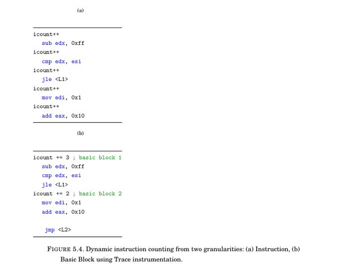

θέλω να δημιουργήσω σε Latex ένα πίνακα από εικόνες οι οποίες περιέχουν κώδικα.
Για να το κάνω αυτό, χρησιμοποιώ το πακέτο listings και το minipage. Για να σας δείξω τί θέλω να κάνω, παραθέτω μία εικόνα με ένα πίνακα από γραφήματα που έχω κάνει:
Όσον αφορά τον πίνακα με τους κώδικες, έχω γράψει αυτόν τον κώδικα:
\begin{figure}
  \lstset{language=[x86masm]Assembler}
  \begin{minipage}{5cm}
    \centering
    \subtop[]{\label{sf:inscountresulta}}
    \begin{lstlisting}
icount++
sub edx, 0xff
icount++
cmp edx, esi
icount++
jle <L1>
icount++
mov edi, 0x1
icount++
add eax, 0x10
    \end{lstlisting}
  \end{minipage}
%\hspace{3cm}
    \centering
    \subtop[]{\label{sf:inscountresultb}}
    \begin{lstlisting}
icount += 3 ; basic block 1
sub edx, 0xff
cmp edx, esi
jle <L1>
icount += 2 ; basic block 2
mov edi, 0x1
add eax, 0x10
    \end{lstlisting}
  \end{minipage}
  \mycaption[Instrumentation granularities example.]{Dynamic instruction counting from two granularities: (a) Instruction, ( Basic Block using Trace instrumentation.}
  \label{fig:inscountresult}
\end{figure}
Αλλά το αποτέλεσμα είναι το παρακάτω:
Η δεύτερη εικόνα κατεβαίνει από κάτω. Αν αντικαταστήσω τα listings με γραφήματα, θα παίξει κανονικά. Οπότε υποψιάζομαι ότι έχει κάτι να κάνει με το πακέτο listings.
Καμμιά ιδέα για το τί μπορεί να παίζει;

Έκανα αυτό, αλλά δεν έπαιξε. Λογικά δεν κατάλαβα τί ακριβώς μου είπες να κάνω κιόλας:
\begin{figure}[t!]
  \centering
  \begin{minipage}{0.45\textwidth}
    \centering
    \begin{lstlisting}
icount++
	sub edx, 0xff
icount++
	cmp edx, esi
icount++
	jle <L1>
icount++
	mov edi, 0x1
icount++
	add eax, 0x10
    \end{lstlisting}
  \end{minipage}
%\hspace{3cm}
    \centering
    \begin{lstlisting}
	sub edx, 0xff
	cmp edx, esi
	jle <L1>
	mov edi, 0x1
	add eax, 0x10
jmp <L2>
    \end{lstlisting}
  \end{minipage}
\end{figure}
