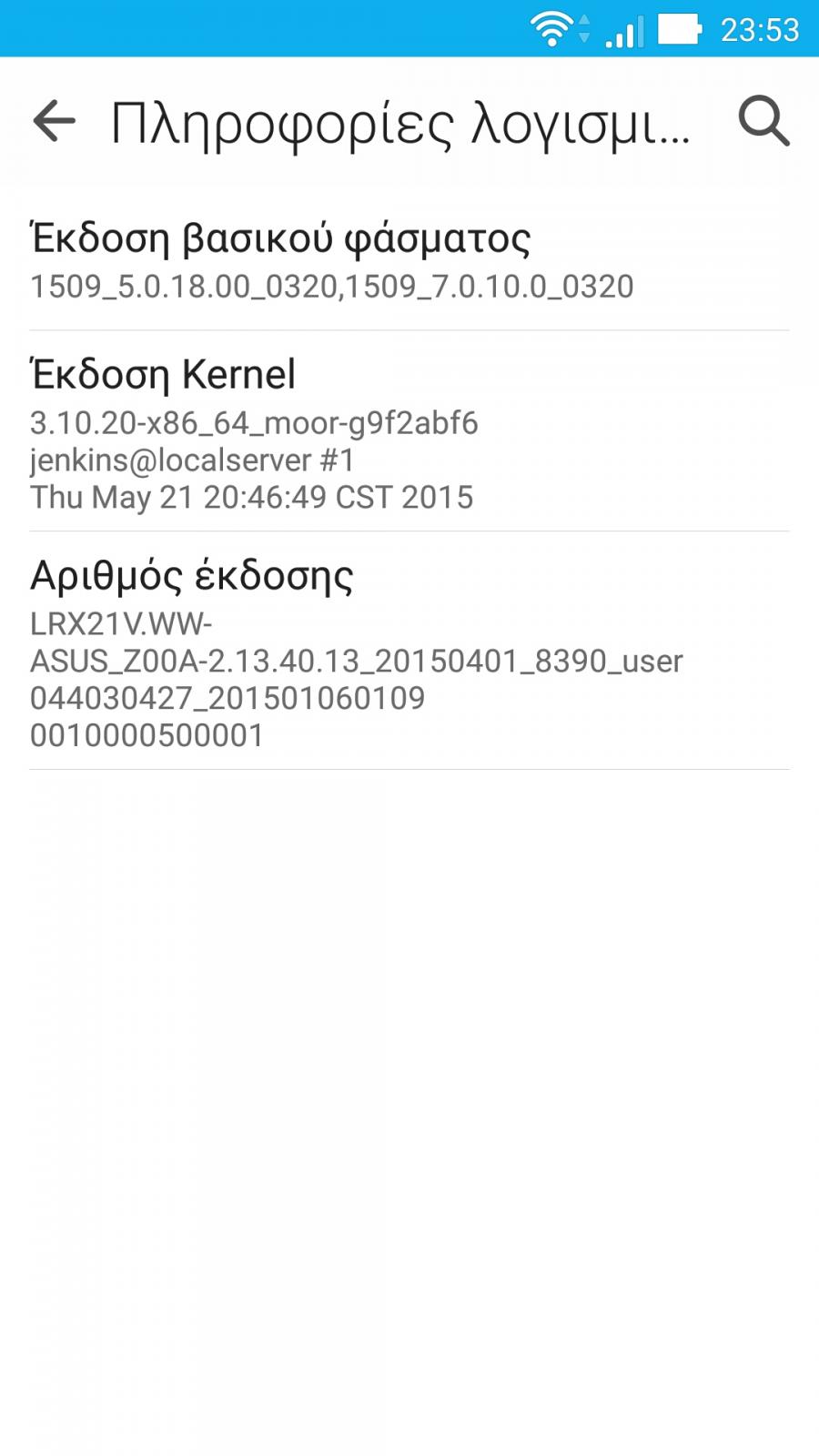

Kalliopi22 Δημοσ. 4 Οκτωβρίου 2015 Δημοσ. 4 Οκτωβρίου 2015 Καλησπέρα, Πριν 3 μέρες παρέλαβα το παραπάνω τηλ απο το minideals. Ενώ όλες οι λειτουργίες του δουλεύουν άψογα εχω σοβαρό πρόβλημα όταν προσπαθώ να ανοίξω το Viber,meesenger,facebook. Βγάζει pop-up εικόνα στην οθόνη οτι η εκάστοτε εφαρμογή προσπάθειας να read the contacts.Ακόμα και αν πατήσω την επιλογή ότι επιτρέπεται να γίνει αυτο τότε το pop-up εικονίδιο εμφανίζεται επαναλαμβανόμενα εμποδίζοντας οποιαδήποτε άλλη ενέργεια του τηλ. Παρακαλω πολυ όποιος γνωρίζει κάτι ας βοηθήσει. Δεν ξέρω τι να κάνω δυστυχως. Επισυνάπτω στοιχειά του κιν. για πιθανή βοήθεια.

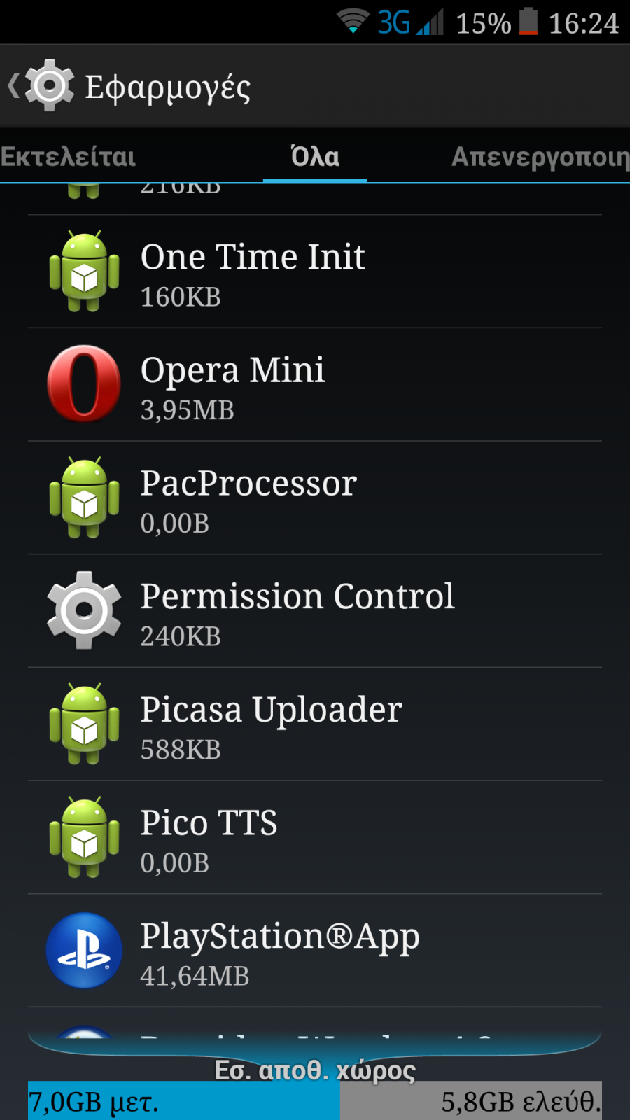

tsilitheo1 Δημοσ. 4 Οκτωβρίου 2015 Δημοσ. 4 Οκτωβρίου 2015 Πηγαινε ρυθμισεις-εφαρμογες-ολες και βρες την permission control που φαινεται στην φωτο.... Πατα της μια αναγκαστικη διακοπη.....
Kalliopi22 Δημοσ. 4 Οκτωβρίου 2015 Μέλος Δημοσ. 4 Οκτωβρίου 2015 Ευχαριστώ , Θα προσπαθήσω να τα δοκιμάσω και τα δυο και θα σας πω αν είχαμε αποτέλεσμα. Τελικά τόπο τα απο τα δυο δεν έκανε δουλειά δυστυχώς. Επειδή δεν κατάφερα να βγάλω μια screenshot σας παραθέτω τον παρακάτω σύνδεσμο απο youtube. To βιντεάκι δείχνει ακριβως το πρόβλημα αλλά όχι την λύση. https://youtu.be/9jDHHjBVmu8 μπορεί.. Επίσης δοκιμασε να βγαλεις Sim και να την ξαναβαλεις, να μεταφέρεις τις επαφές αν είναι στην Sim να τις πας στο τηλέφωνο και πες Πηγαινε ρυθμισεις-εφαρμογες-ολες και βρες την permission control που φαινεται στην φωτο.... Πατα της μια αναγκαστικη διακοπη.....

Kalliopi22 Δημοσ. 5 Οκτωβρίου 2015 Μέλος Δημοσ. 5 Οκτωβρίου 2015 A οκ θα το δοκιμάσω. Πάντως είναι πρόβλημα που αντιμετωπίζουν πόλοι με τα Asus. Διαβάζω παντού ότι πρέπει να αναβαθμιστεί το firmware η κάτι τέτοιο τέλος πάντων. Φυσικά δεν γνωρίζω καν πως γίνεται κάτι τέτοιο. Μόλις ανοίξει μετά έχει να βάλεις γλώσσα. Δεν ΑΛΛΑΖΕΙΣ Ρομ. Άρα αν έχει ή τωρινή θα έχει και μετα την επαναφορά εργοστασιακών Σε περίπτωση που χρειαστεί αναβάθμιση το firmware ξέρεις να μου πεις πως γίνεται η πρέπει να το παω κάπου να μου το κανουν? :/
kaloskopi Δημοσ. 6 Οκτωβρίου 2015 Δημοσ. 6 Οκτωβρίου 2015 Ακριβώς το ίδιο πρόβλημα είχα και εγώ. Η λύση είναι στο update του firmware. Δυστηχώς δε γίνεται αυτόματα λόγω ότι το Recovery είναι σε CN και το firmware WW. Είναι λίγο πολύπλοκη η διαδικασία αλλά φτιάχνει. Δε ξέρω αν επιτρέπεται να βάλω link εδώ, αλλά το παρακάτω link εξηγεί βήμα βήμα τη λύση: http://www.asus.com/zentalk/forum.php?mod=viewthread&tid=14962&extra=page%3D1
