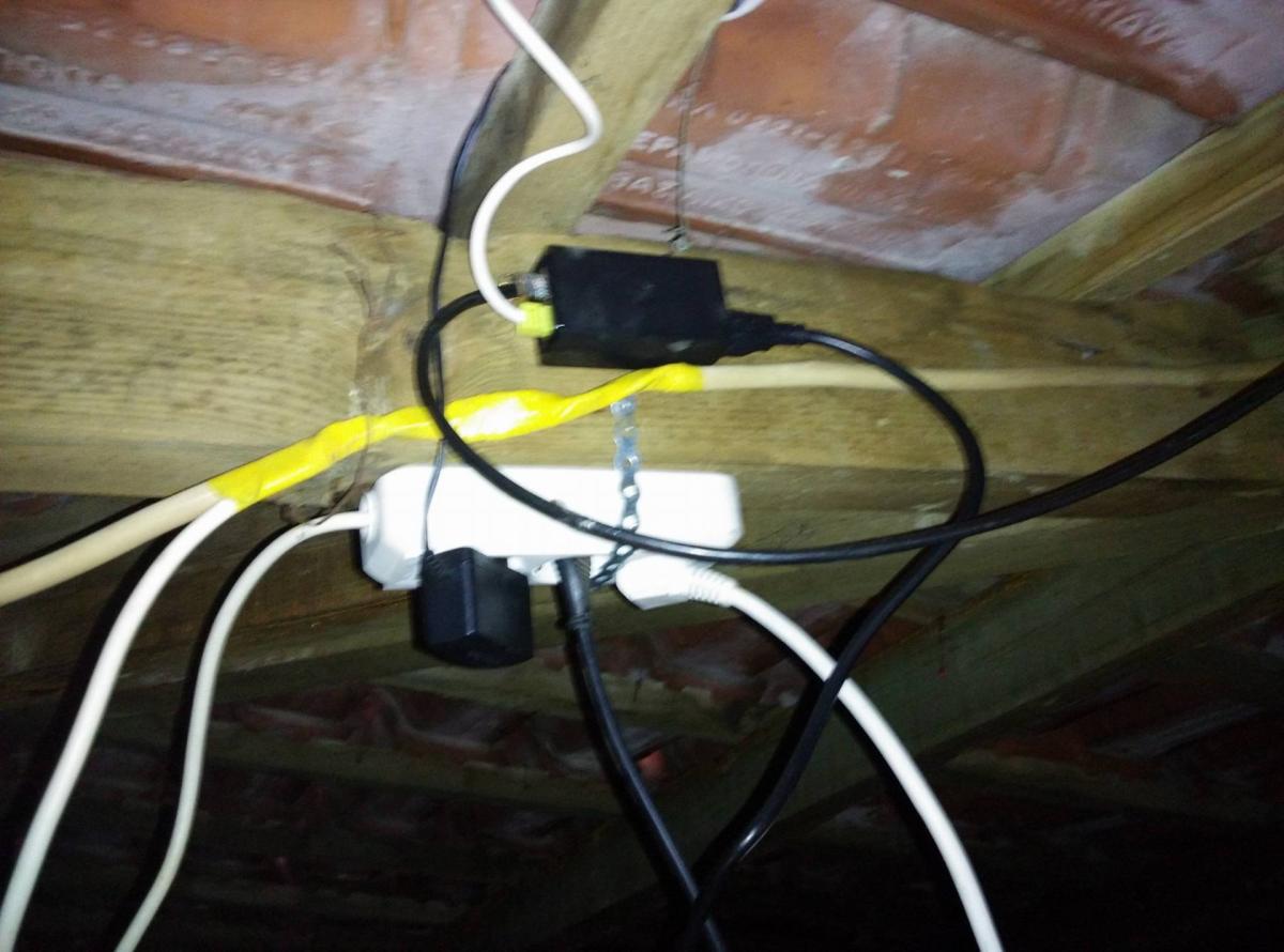

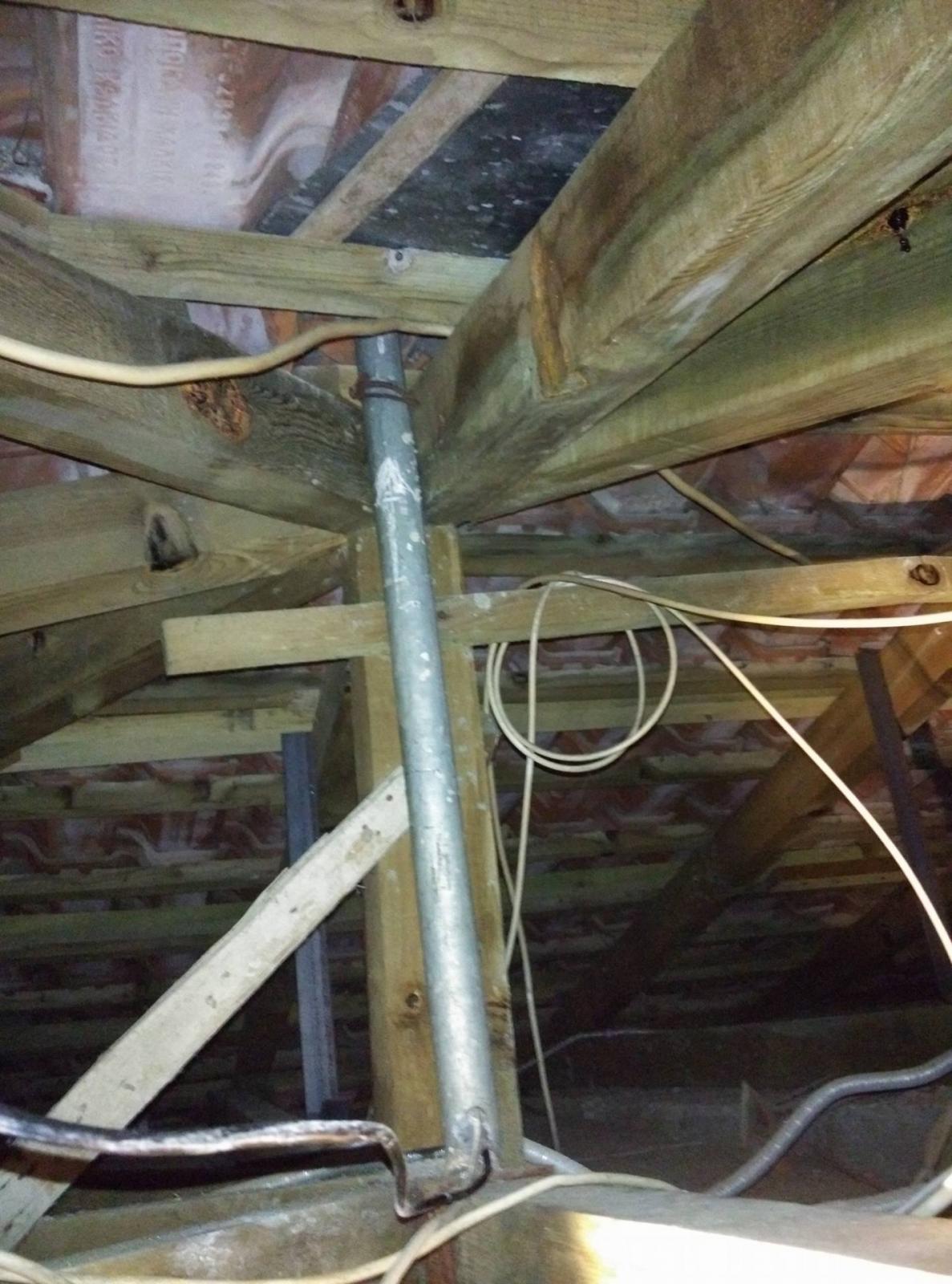

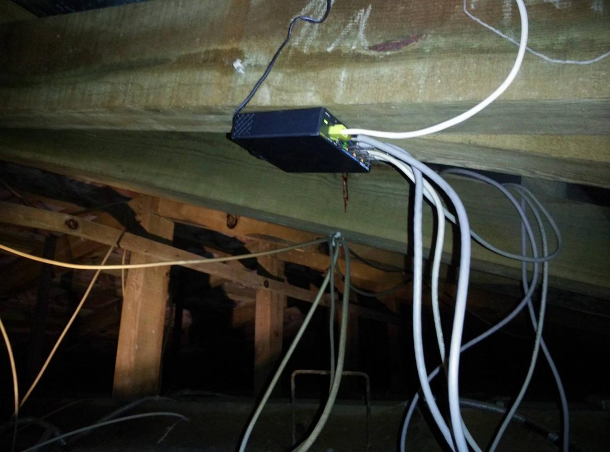

μερικές εικόνες από την εγκατάσταση
post-55704-0-71689600-1449845213_thumb.jpgpost-55704-0-16505400-1449845218_thumb.jpgpost-55704-0-01805800-1449845222_thumb.jpg

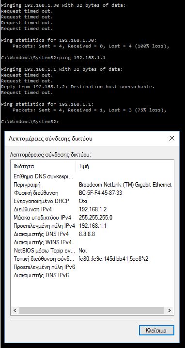

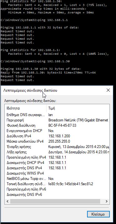

πέρα από τα παραπάνω αντιμετωπίζω και ένα παράξενο πρόβλημα.
αυτή την στιγμή έχω την συνδεσμολογία που έχω παραπάνω αλλά για αντί για Powerbeam είναι ένα cyta modem/router στην θέση του.
με το που το συνδέω στην wan2 του tplink τότε πέφτει το δίκτυο. το tp link μέσω wifi δουλεύει κανονικά παρόλα αυτά η ip του είναι unreachable.
εννοείται ότι το dhcp του cyta έχει άλλες Ip από το υπόλοιπο δίκτυο ενώ η Ip του είναι 192.168.1.30.
του tplink είναι 192.168.1.1 οπότε δεν φαίνεται να υπάρχει κάποιο confict.
τα Ping που κάνω δεν αποτυγχάνουν εντελώς και έχουν πχ επιτυχία 25% δηλαδή 1 στα 4 πακέτα και αυτά με υψηλά Ping (100-300ms) για τοπικό δίκτυο.
με το που αποσυνδέω το καλώδιο που πάει από το Switch στο wan2 του tp link Και κάνω reboot το tplink όλα φτιάχνουν...
τι κοτσάνα έχω κάνει;
ping test με τον υπολογιστή μου auto
ping test με τον υπολογιστή μου με καρφωτές Ip
Έχεις ορίσει εσύ την συσκευή της Cyta να έχει διεύθυνση 192.168.1.30; Συνήθως έχει την 192.168.1.1 ή 192.169.1.254.
H συσκευή της Cyta δουλεύει σε bridge mode ή σαν κανονικό router κάνοντας αυτό την κλήση ΡΡΡ;
Αν ισχύει το δεύτερο, το πρόβλημα είναι ότι τα 2 δίκτυα (Cyta και OpenWRT) έχουν ίδιο υποδίκτυο (192.168.1.ΧΧΧ).
Κανονικά πρέπει LAN Cyta και WAN OpenWRT να είναι στο ίδιο υποδίκτυο και LAN OpenWRT σε διαφορετικό (π.χ. 192.168.2.XXX).
Για το θέμα του DHCP του Speedport (αυτό είναι το μοντέλο του ΟΤΕ), δεν λέω ότι θα έχει θέμα ο OpenWRT router, αλλά το PC που συνδέεται στο switch Νο1.
Και αυτό διότι στο ίδιο switch έρχονται δεδομένα από 2 διαφορετικά DHCP (Speedport και OpenWRT). Πως νομίζεις ο PC θα καταλήξει να πάρει διεύθυνση από το OpenWRT και όχι από το Speedport;
Και επειδή δεν γνωρίζει με ποιον πρέπει να μιλήσει (από τους 2 DHCP που βλέπει), σου λέω ότι πρέπει να έχει σταθερή διεύθυνση στο ίδιο υποδίκτυο με το OpenWRT.
Αν δεν υπήρχε το switch αλλά συνδεόταν στο 2ο switch ή σε άλλη θύρα LAN του OpenWRT, δεν θα υπήρχε θέμα, αφού θα έβλεπε έναν και μοναδικό DHCP.

το θέμα είναι ότι στην σκεπή αυτή υπάρχουν φωτοβολταϊκά και θέλω όσο το δυνατόν να μην επηρεάσω με σκιές κλπ.
στην δεύτερη εγκατάσταση που θα κάνω θα βάλω 2 αντιρήδες για τυχον δυνατούς αέριδες..
εκτιμώ με 40 εκατοστά πιάτο και σωλήνα γαλβανιζε  φ60 με  3Mm Πάχος δεν νομίζω να έχει τόσο θέμα ειδικά όταν το κάτω 1/4 θα είναι πιασμένο με 3-4 βάσεις στον τοίχο.
ναι και εγω για 4 μετρα ξερω εκτος αν καποιος εχει αδεια για παραπανω.το βλεπεις αλλα γενικα αν δεν βαριεσαι βαζεις απο την αρχη αντιρηδες και τελειωνεις.απο οτι καταλαβα μια χαρα πιανουν τα χερια σου οποτε δεν θα ειναι κατι το δυσκολο
έχει μόνο 10/100/1000 Auto και δεν μου δίνει επιλογή για 1000 Mbps-Full. Θα τσεκάρω το Poe καλώδιο με ένα tester που έχω. 10 μέτρα είναι τo POE και άλλο 1.5 μετά από το POE adapter στο switch.
το τροφοδοτικό POE το κοίταξα και ήταν gigabit

Αυτό σκοπεύω να είναι το τελικό μου δίκτυο.
2 Wan με σκοπό να έχω failover αν πέσει το ασύρματο.
τα καλώδια τα έφτιαξα όλα T568Β . το poe θέλει αλλιώς; το Powerbeam μου συνδέεται με το Switch 100tx ενώ είναι gigabit.
@edit.... όταν συνδέω το switch με την δεύτερη wan του router κολλάει εντελώς το δίκτυο..παίζει κάτι;;
σχετικα με το σχεδιο σου.
το καλωδιο που παει απο την wan2 port στο powerbeam αν δεν εχεις θεμα να το εχεις στα 100 γιατι δεν κοβεις απλα το καλωδιο αν εχεις μονο ενα και να φτιαξεις 2 επι 100ethernet?
εναλλακτικα αν δεν θες να παιξει 100 δεν μπορεις να περασεις ενα δευτερο ή να βαλεις ενα powerline?
Εγω θα πρότινα να βάλεις καμία αντιριδα απο το να φυγει καμια ωρα και να τη φαει ενα φωτοβολταικο και να το κλαις εξαλου ποσο σκια να του κανει μορε ενα απλο σκινακι αν δεν βαλεις αντιριδα ριξε μια ματια στον πρωτο δινατο αερα τα μποσικα λιγο τι ζορι τραβαει και ανεβα κανε ενα τσεκ στις δεστρες να εχεις το κεφαλι σου ηρεμο :P
εκτος αν εχει τα λεφτα να βαλει τριγωνικο ιστο αλλα θα παει αρκετα ακριβα.και σε αυτους βαζουν αντιριδες απλα ειναι πιο σταθεροι απο default.ειναι ιστοι που μπορει να ανεβεις και πανω σκαρφαλωνοντας.δεν ξερω κοστος αλλα πρεπει να κοστιζει καμποσο.
κατα τα αλλα το να σπασει το φωτοβολταικο ειναι κα ιτο λιγοτερο.το βασικο ειναι μην γινει κανα ατυχημα και πληρωνει κανεναν περαστικο απο κατω.δυσκολο μεν να σπασει ο σωληνας γιατι οκ το βαρος δεν ειναι μεγαλο αλλα οπως λενε.better safe than sorry.
