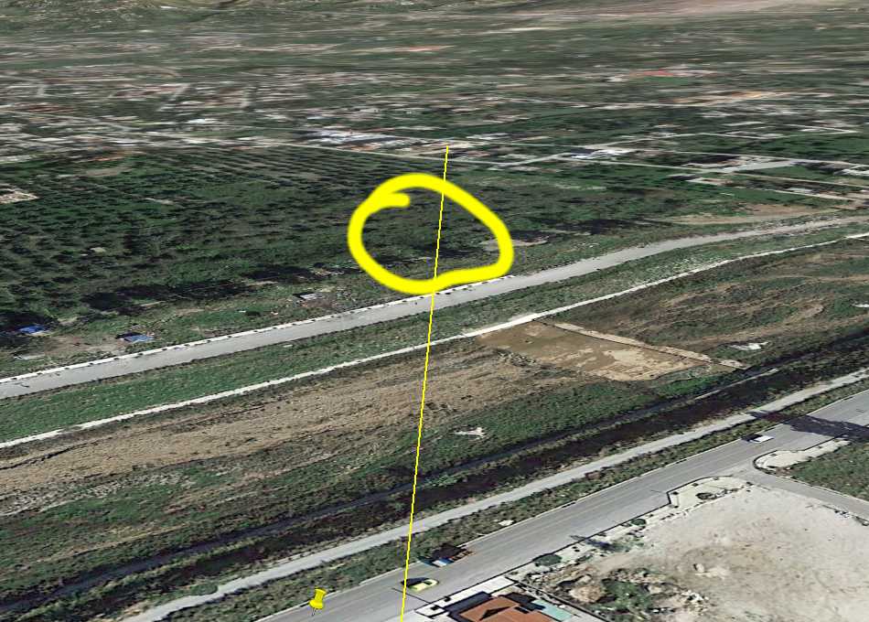

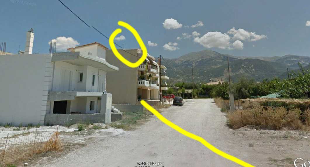

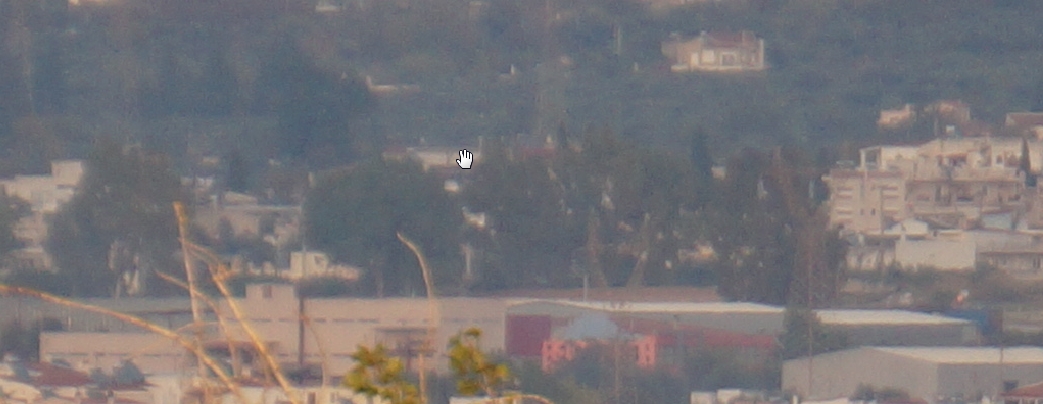

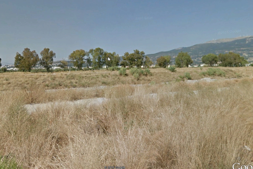

karaLRS Δημοσ. 1 Δεκεμβρίου 2015 Μέλος Δημοσ. 1 Δεκεμβρίου 2015 LOS...τι δύσκολο πράγμα... Τελικά είπα σήμερα να δω πως τα πάμε απο LOS... κάτι δεντράκια φαίνονται στον ορίζοντα δυστυχώς.. οπότε θα πάω στα M5-400 που έχουν λίγο καλύτερο gain μήπως τελικά γίνει το θαύμα. αρχικά θα δοκιμάσω να τα βάλω στην ταράτσα μου. εννοείται θα βάλω έναν ιστό να ανέβω και λίγο πιο ψηλά 1-2 μέτρα οπότε θα αλλάζει και λίγο η εικόνα. αν δεν πετύχει η σύνδεση θα το μεταφέρω στο δίπλα σπίτι ( αυτό με τα άσπρα σίδερα στην σκεπή δεξιά) και σίγουρα λόγω ύψους αλλά και πιο δεξιά από τα δέντρα θα έχει μάλλον καλύτερο LOS.. αν εκεί πάει καλά τότε θα βάλω με ένα μικρό Link (20 μέτρα) θα το δώσω σε μένα... εκτιμώ το σπίτι μου είναι εκεί που είναι το χεράκι στην φωτογραφία. φαίνεται η σκεπή.. εκεί έχει ένα ιστό 3 μέτρα πάνω που είναι κεραία οπότε εκτιμώ ότι θα είναι πάνω από τα δέντρα παρόλα αυτά μέσα στην ζώνη fresnel. εδώ φαίνονται λίγο καλύτερα τα δέντρα. ο πομπός θα μπεί στο κίτρινο σημείο που είναι περίπου 15 μέτρα από το έδαφος (2 όροφοι , κλιμακοστάσιο ,ιστός) και μαζί με το ύψος της γης εκεί φτάνει τα 65 μέτρα. τα δέντρα είναι περίπου στα 260 μέτρα παρακάτω , μερικοί ευκάλυπτοι που είναι περίπου 5-10 μέτρα πιο χαμηλά από από το ύψος του πομπού.(ελπίζω τουλάχιστον) το σπίτι που μένω τώρα αν και νόμιζα ότι ήταν πιο ψηλά τελικά είναι τελικά στα 40 μέτρα χτισμένο. οπότε + 2 ορόφους + σκεπή + κανένας ιστός 3 μέτρα θα το φτάσω στα 60 μέτρα και αυτό. πέρα από τους υπολογισμούς θα πάρω τα m5-400 και μια δοκιμή θα μας πείσει..αν όλα αποτύχουν έχω το σπίτι δίπλα που θα είναι καμία 15 μέτρα ψηλότερα καθώς και σε άλλη διόπτευση από τα δέντρα.

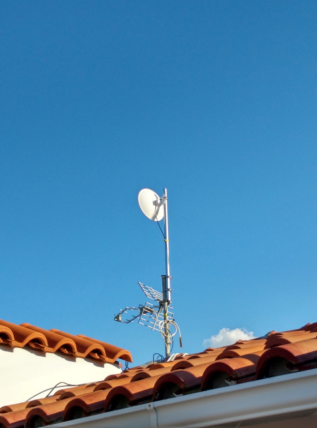

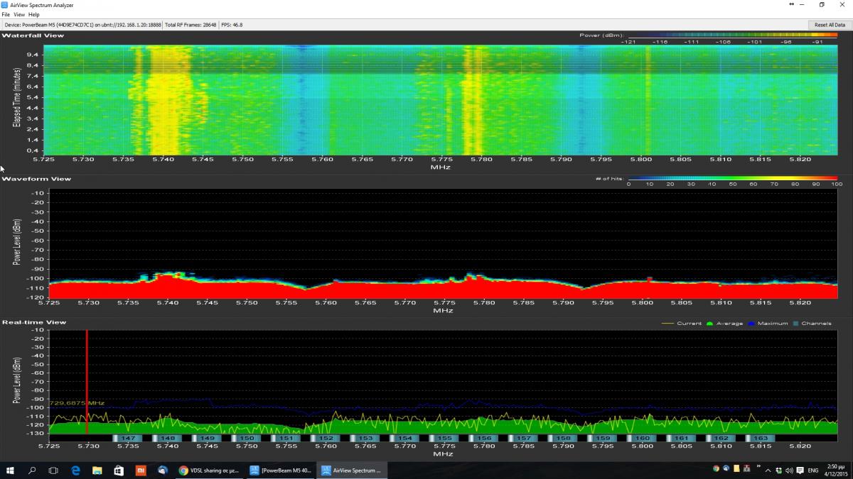

karaLRS Δημοσ. 4 Δεκεμβρίου 2015 Μέλος Δημοσ. 4 Δεκεμβρίου 2015 Καιρό είχα να χαρώ με γκατζετάκι μου! ωραίος καιρός σήμερα. έτσι ανέβηκα ταράτσα να κάνω μια δοκιμαστική εγκατάσταση το πιάτο... πήρα και μια μικρή προέκταση 4 μέτρα να βάλω στον ήδη υπάρχων ιστό. αφού την έβαλα εγκατέστησα την κεραία(πανευκολες οι οδηγίες) περίπου στα 2 και κάτι μέτρα από το ψηλότερο σημείο της σκεπής. έκανα την τελευταία αναβάθμιση σε 5.6.3 , και επέλεξα την Βολιβία να δω τι regulatories έχουν ταυτόχρονα έτρεξα ένα airview να δω περίπου τι θόρυβος υπάρχει. αν κατάλαβα καλά στην περιοχή 5.755-760 είναι ένα καλό σημείο να εκπέμψω. τώρα μένει από Κυριακή δευτέρα που θα γυρίσει ο νοικάρης να δούμε τι γίνεται με το vdsl και να βάλω και το άλλο τεμάχιο και θα δούμε αν τα δέντρα θα είναι show stopper. Τελικά οι βολιβιανοί έχουν και αυτοί τα 30 dbm μέγιστο...άρα έχω μόνο 5db tx μόνο... ερώτηση γιατί να μην πάρω τελικά το πιάτο με τα 22db και να βάλω 8db tx αφού έχω μέγιστο 26 που μπορεί να εκπέμπει το εργαλείο;
