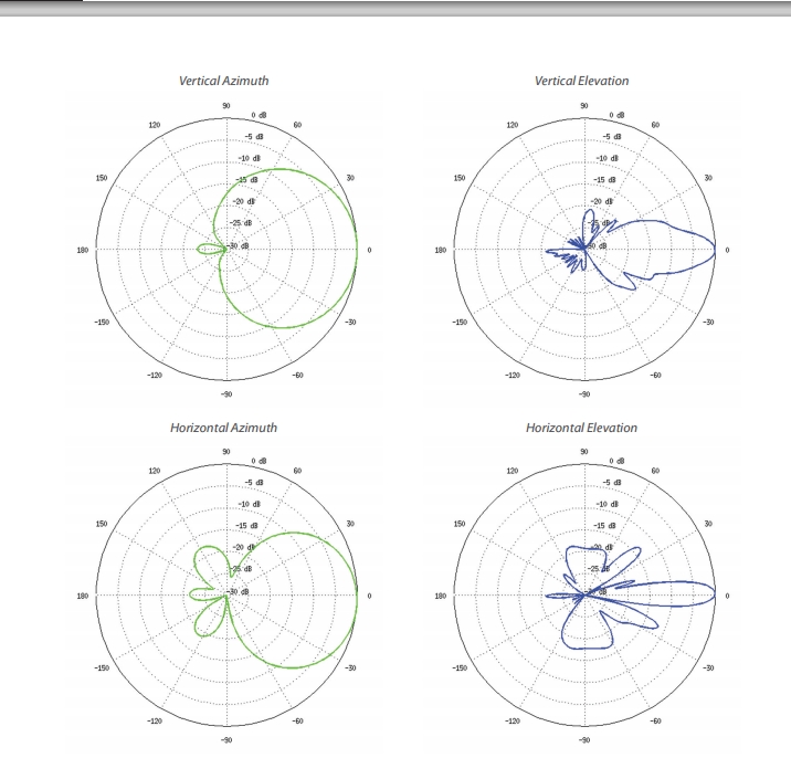

jkoukos Δημοσ. 4 Νοεμβρίου 2015 Δημοσ. 4 Νοεμβρίου 2015 Φυσικά μπορείς να βάλεις ένα π.χ. ένα OpenWRT ως κύριο router και μόνο ένα ΑΡ με sector κεραία, ανάλογη της γωνίας που έχετε οι άλλες 2 θέσεις και να είστε στο ίδιο δίκτυο. Το LiteBeam AC είναι σχετικά καινούργια συσκευή και λογικά θα έρθει σε λίγο καιρό. Αλλά και πάλι για να έχεις όφελος από την μεγαλύτερη ταχύτητα θα χρειαστεί και αντίστοιχη AC sector κεραία, όπου μαζί με το αντίστοιχο ΑΡ πάμε σε μεγάλο κόστος. Μια χαρά είναι και το απλό Airmax
