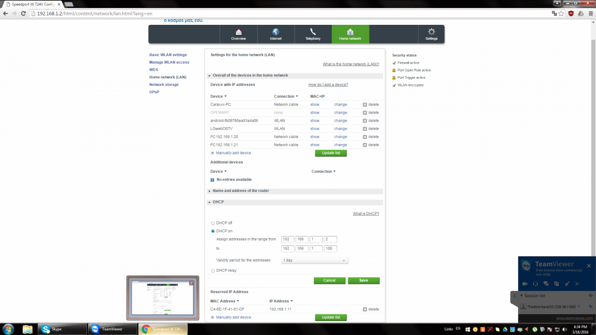

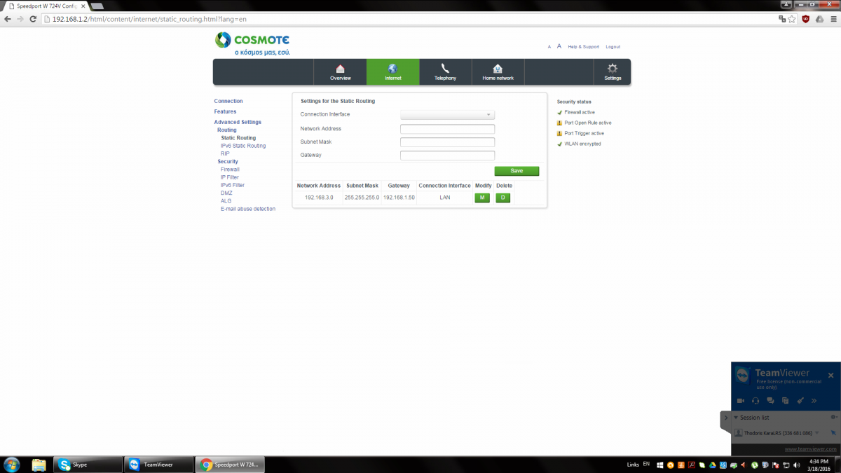

πήγα έβαλα και εκεί τα Static routes αλλά τίποτα.
δεν βρίσκω στο dhcp του speedport την Ip του Openwrt.
ένα entry Openwrt που φαίνεται το ανοίγεις και δεν έχει IP, φαντάζομαι είναι από παλιότερη σύνδεση.
γενικά γύρισα όλα τα Menu και δεν βρίσκω κάτι που να μου δείχνει με τι Ip είμαι συνδεδεμένος.

Ουσιαστικά είναι 3 βήματα:
α. Δημιουργείς νέο interface με ότι όνομα θέλεις (π.χ. modem) και θα το συνδέσεις με την WAN που έχεις.
β. Ορίζεις σταθερή διεύθυνση στο νέο interface, στο ίδιο υποδίκτυο με το Speedport αλλά έξω από το pool του DHCP.
γ. Τέλος στο Firewall, το βάζεις στη ίδια ζώνη που είναι και η WAN.
Λογικά δεν πρέπει να χρειάζεται κανόνας static, αλλά θα το δεις στην πορεία.

Wow δούλεψε  :)  :)  :)  :)
οπότε να κάνω ένα ρεζουμέ να δω αν τα έχω καταλάβει.
1)το Openwrt μέσω του interface WAN κάνει PPPoe κλήση στο modem κομμάτι του Speedport vdsl router και έτσι δίνουμε Internet στο υποδίκτυο 192.168.3.XX που εκεί ρόλο router κάνει το Openwrt
2)το Openwrt μέσω νέου Interface MODEM συνδέεται στο router κομμάτι του Speedport vdsl και έτσι μπορούμε να συνδεθούμε στο web client του.
στο dhcp client list του speedport vdsl router δεν έχει εμφανιστεί κάτι οπότε το (2) που λέω παραπάνω μπορεί να μην ισχύει.

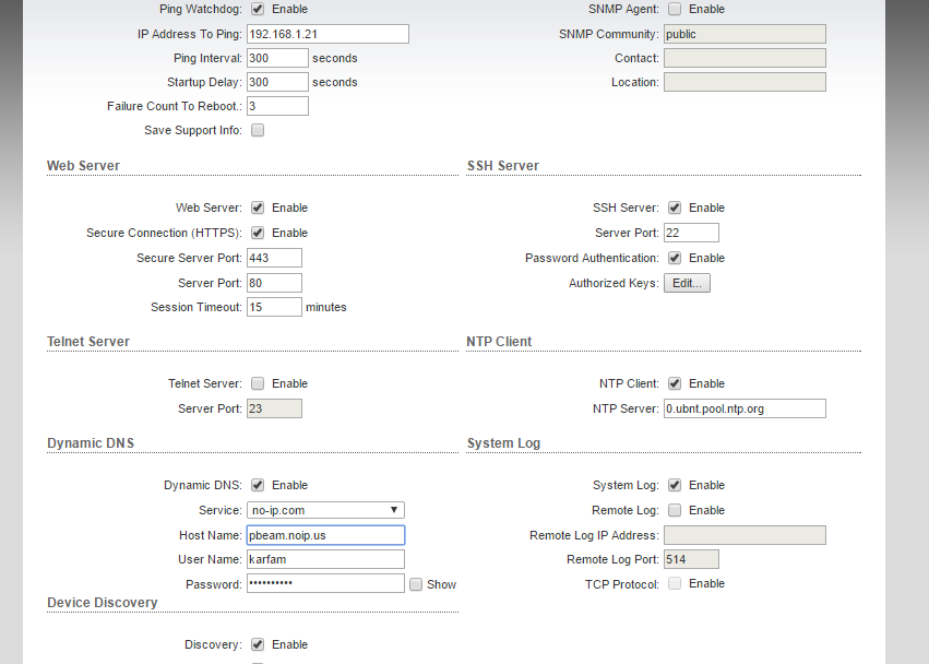

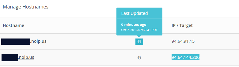

Καλησπέρα! προσπαθώ να στήσω λίγο dynamic dns για να μπορώ να μπαίνω στα Web servers και μέσω Internet.
αυτό που έκανα είναι να στήσω hostnames στο Noip.com
μετά τα έβαλα στα συγκεκριμένα πεδία και είδα ότι η ανανέωση της Ip γίνεται κανονικά.

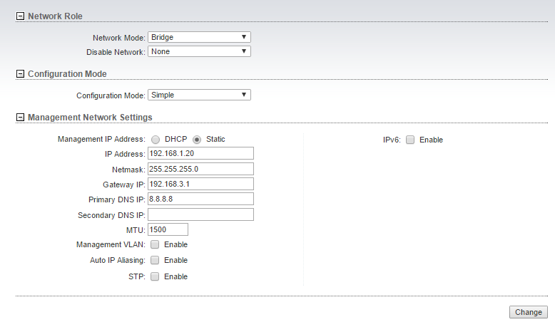

παρόλα αυτά η Ip είναι διαφορετική που σημαίνει ότι το μεν Powerbeam παίρνει Internet κατευθειαν από το modem του οτε(λογικό αφου είναι στο 192.168.1.χχχ) ενώ το Openwrt router είναι στο 192.168.3.χχχ Και παίρνει ιντερνετ μέσω Pppoe.
έτσι το Port forward Που χρειάζεται για να δουλέψει το dynamic dns έγινε εύκολα στο router αλλά στο powerbeam επειδή πρέπει να ανοίξω πόρτες στο speedport αυτό δεν γίνεται λόγω προβλήματος στο firmware..
πως μπορώ να βάλω τα powerbeam να παίρνουν internet από το openwrt router και όχι από το Speedport?
Δεν γίνεται διότι είναι άσχετο με την διεύθυνση και τον DHCP.
Δουλεύουν σε Bridge ώστε να συνδέονται ασύρματα τα 2 ξεχωριστά δίκτυα. Γι' αυτό και έχεις IP στο Gateway, η σύνδεση του οποίου χρησιμοποιείται για το Internet.

φαντάζομαι πρέπει να βάλω pbeam.noip.us:443 σωστά;
https://pbeam.noip.us:443, αλλιώς δεν μπαίνει.
Επίσης να είναι ενεργοποιημένες οι επιλογές "Web Server" και "Secure Connection".
Πόρτα καλό είναι να ορίσεις άλλη από την 443 και φυσικά διαφορετική στο καθένα.
δεν μπαίνει. μήπως πρέπει να ανοίξω και την 443 στο Speedport?
Εε, λογικό δεν είναι;
Πως θα γνωρίζει ο router που να στείλει τα πακέτα;
Άλλαξε όμως την 443 σε κάποια άλλη, διότι αυτή είναι η στάνταρ για επικοινωνία σε https.
Μα τι λέμε ότι για κάποιους λόγο δεν δουλεύει το port forward στο speedport εκτός αν το κάνω λάθος
