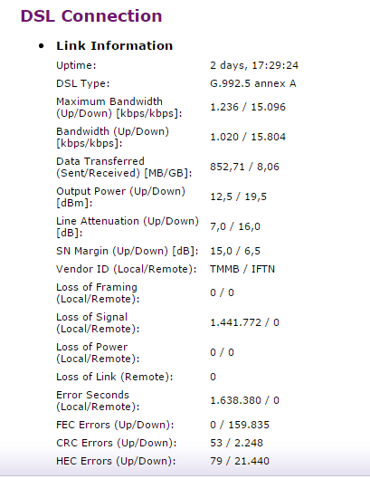

NIRVANAGRE Δημοσ. 3 Οκτωβρίου 2015 Μέλος Δημοσ. 3 Οκτωβρίου 2015 παραθετω screenshot ευχαριστω για τις οδηγιες poulinos συμφωνα με το link εχω την τελευταια εκδοση. Product Name: TG585 v8 Software Release: 8.2.7.8

poulinos Δημοσ. 8 Οκτωβρίου 2015 Δημοσ. 8 Οκτωβρίου 2015 παραθετω screenshot ευχαριστω για τις οδηγιες poulinos συμφωνα με το link εχω την τελευταια εκδοση. Product Name: TG585 v8 Software Release: 8.2.7.8 a.ναι η γραμμη σου θα μπορουσε να παιζε και παραπανω.λογικα φορας free profile γιατι βλεπω 6 margin.απο εκει και περα η ταχυτητα μπορει να εχει πεσει λογω χαλκου στο δικτυο του οτε αλλα δεν σημαινει οτι θεωρειται βλαβη διοτι ακομα ο συγχρονισμος σου ειναι καλος.το βασικο ειναι να δεις τι γινεται με τα λαμπακια.η γραμμη δεν δικαιολογει αποσυνδεσεις εκτος αν εχεις κανα συναγερμο χωρις φιλτρο.επισης τσεκαρε να δεις αν σβηνει καποιο λαμπακι στο ρουτερ.το broadband μας νοιαζει να μην σβηνει τελειως και το ιντερνετ να μην σβησει τελειως ή να μην γινει κοκκινο.μετα αυτο με τις ταχυτητες μπορει να ειναι θεμα wireless μπορει καποιο κολλημα του wireless μπορει καποιο θεμα του Pc.αν θες κανε και ενα Hard reset τυπικα το ρουτερ και αστο να ξανασεταριστει μονο του.με παραξενευει που στο Loss of signal που σημαινει ποσες φορες εχεις χασει συγχρονισμο βγαζει αυτο το τρελο νουμερο.ειτε κλεισε και ανοιξε το ρουτερ για να μηδενισει αυτο και να δουμε μετα αν θα ανεβει ή ακομα καλυτερα Hard reset.συμφωνα με το speedtest δεν χανεις σε ταχυτητα εκτος αν καποιο site που μπαινεις ειναι αργο ή εκτος αν seedareis Πχ καποιο τορρεντ full οποτε και πηγαινει πιο αργα το ιντερνετ Τα ιδια κανουν και σε εμενα. Για την περιοχη μου 7-8 ηταν καλα. Με πηγαν για κανα 2 μερες στα 2 και τωρα με κρατανε στα 4. Δεν πηρα τηλεφωνο αλλα ισως εχουν προβληματα με τις βροχες στην περιοχη μου οπως και αλλες χρονιες. α.οι βροχες κτλ συνηθως θα κανουν θεμα στο κομματι του χαλκου οποτε ο παροχος δεν εχει σχεση με αυτο.β.σηκωσε χαρακτηριστικα γραμμης.μπορει να εχει μπει καποιο Profile στην γραμμη και να συγχρονιζεις χαμηλοτερα.αμα εισαι σταθερος εκει που εισαι τοτε ζητα να σου βαλουν παλι 6 profile.αλλα για να δουμε και τα χαρακτηριστικα της γραμμης. επισης και για τους 2 σας.αν πιανουν τα χερια σας δοκιμαστε και στον κατανεμητη διοτι μπορει να ειναι και καποιο προβλημα στην εσωτερικη σας καλωδιωση και να μην ειναι κατι απεξω.θελει δοκιμη ομως σε κατανεμητη ή στην χωνευτη για να δει καποιος ποσο συγχρονιζει εκει.θελει εργαλεια και να πιανουν και τα χερια καποιου για να μην χαλασει καμια αλλη γραμμη
