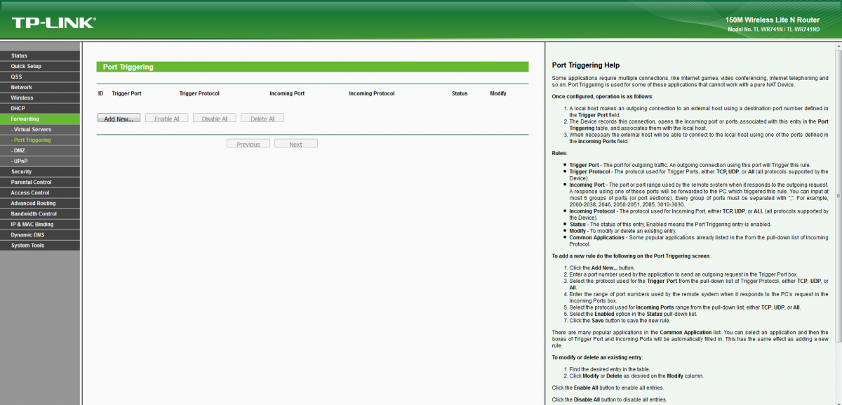

Καλησπερα σας παιδια απο την παρασκευη προσπαθω να ανοιξω μια πορτα για το υτορρεντ μ στο ρουτερ μου αλλα ματαια δεν ξερω αν κανω κατι λαθος πραγματικα ειμαι σε απογνωση.

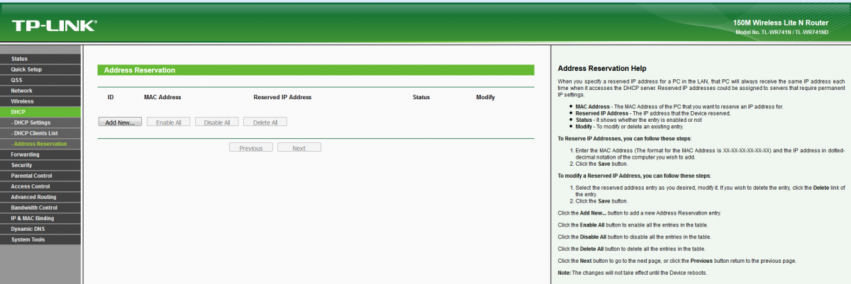

Πηγαινω εδω:

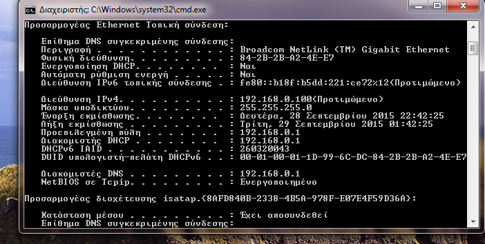

οπου και βαζω το ip του υπολογιστη μου και την mac address της καρτας δικτυους μου που την βρισκω απο την εντολη cmd ipconfig /all
Μετα αφου κανει επαννεκινηση το ρουτερ μου και αφου την δηλωσα και εδω:

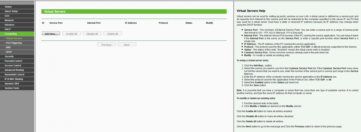

Πηγαινω και τα ρυθμιζω αυτα εδω:

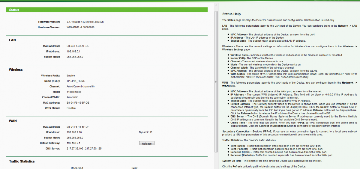

Υποψη οτι ο τοιχος προστασιας του ρουτερ μου εχει απενεργοποιηθει πριν απ ολα αυτα:

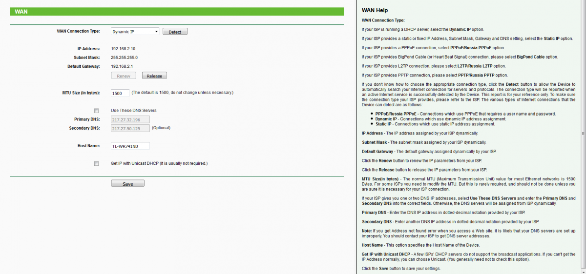

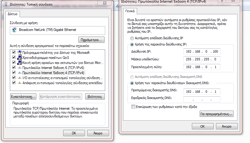

και αφου το βαλω απο το dynamic ip στο static ip συμφωνα με αυτα εδω:
ΔΕΝ ΕΧΩ ΙΝΤΕΡΝΕΤ !!!!!!!!!!!!!!!!!!!!!!!!!!!!!! μου λεει χωρις προσβαση στο ιντερνετ. Τι αλλο να κανω ρε παιδια ; Μηπως κατι ΔΕΝ ΑΚΟΛΟΥΘΩ σωστα ; Μηπως ΚΑΤΙ ΔΕΝ ΕΚΑΝΑ καλα πρωτα απ ολα αυτα ;

Το modem/router του παρόχου μπορεί να είναι κλειδωμένο, αλλά έχει ανοικτές όλες τις πόρτες και τις υπηρεσίας προς μια συγκεκριμένη διεύθυνση, την 192.168.2.10.
Οπότε θα βάλεις αυτήν ως σταθερή διεύθυνση στο TP-Link στη θύρα WAN και το LAN θα παίζει σε άλλο εύρος (π.χ. 192.168.0.0).

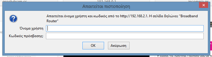

Προσβαση δεν εχω καθολου στο ρουτερ του παροχεα μονο αυτο εμφανιζει:
οποτε καταλαβενεις.
