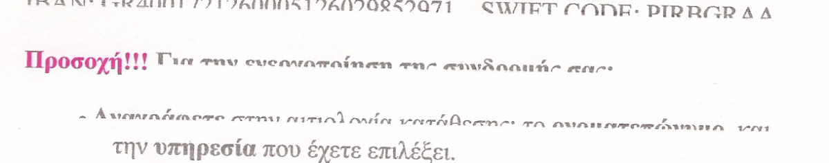

ForThwWin Δημοσ. 27 Σεπτεμβρίου 2015 Share Δημοσ. 27 Σεπτεμβρίου 2015 Καλησπέρα σε όλους, έχω ένα πρόβλημα με τον εκτυπωτή μου κι συγκεκριμένα το μοντέλο hp deskjet f4280. Όταν πάω να εκτυπώσω μου εμφανίζει το πρόβλημα που υπάρχει στην φωτογραφία. Κάποιος που ξέρει ας μου πεί αν φταίει κάποιο πρόγραμμα οδήγησης ή καποια ρύθμιση ή αν είναι θέμα του εκτυπωτή(είναι κάποιας ηλικίας). Ευχαριστω!! Συνδέστε για να σχολιάσετε Κοινοποίηση σε άλλες σελίδες άλλες επιλογές
dangar Δημοσ. 27 Σεπτεμβρίου 2015 Share Δημοσ. 27 Σεπτεμβρίου 2015 Το μαύρο εμφανίζεται με κενά. Μάλλον βουλωμένο είναι - δοκίμασε μέσω καθαρισμών από το λογισμικό μήπως ξεβουλώσει. Αν όχι πάρε χαρτί κουζίνας που έχεις βρέξει λίγο και σκούπισε από κάτω από τη μελανοκεφαλή τυχόν υπολείματα μελάνης. Βάλε τη σε ένα πιατάκι με λίγο χλιαρό νερό , άφησέ την 1 ώρα και ξαναδοκίμασε. Προσοχή μην βάλεις πολύ νερό , ίσα να καλυφθούν τα ακροφύσια και πριν την επανατοποθετήσεις σκούπισμα το νερό με χαρτί κουζίνας και καλό στέγνωμα μην βραχυκυκλώσεις τίποτα. Συνδέστε για να σχολιάσετε Κοινοποίηση σε άλλες σελίδες άλλες επιλογές

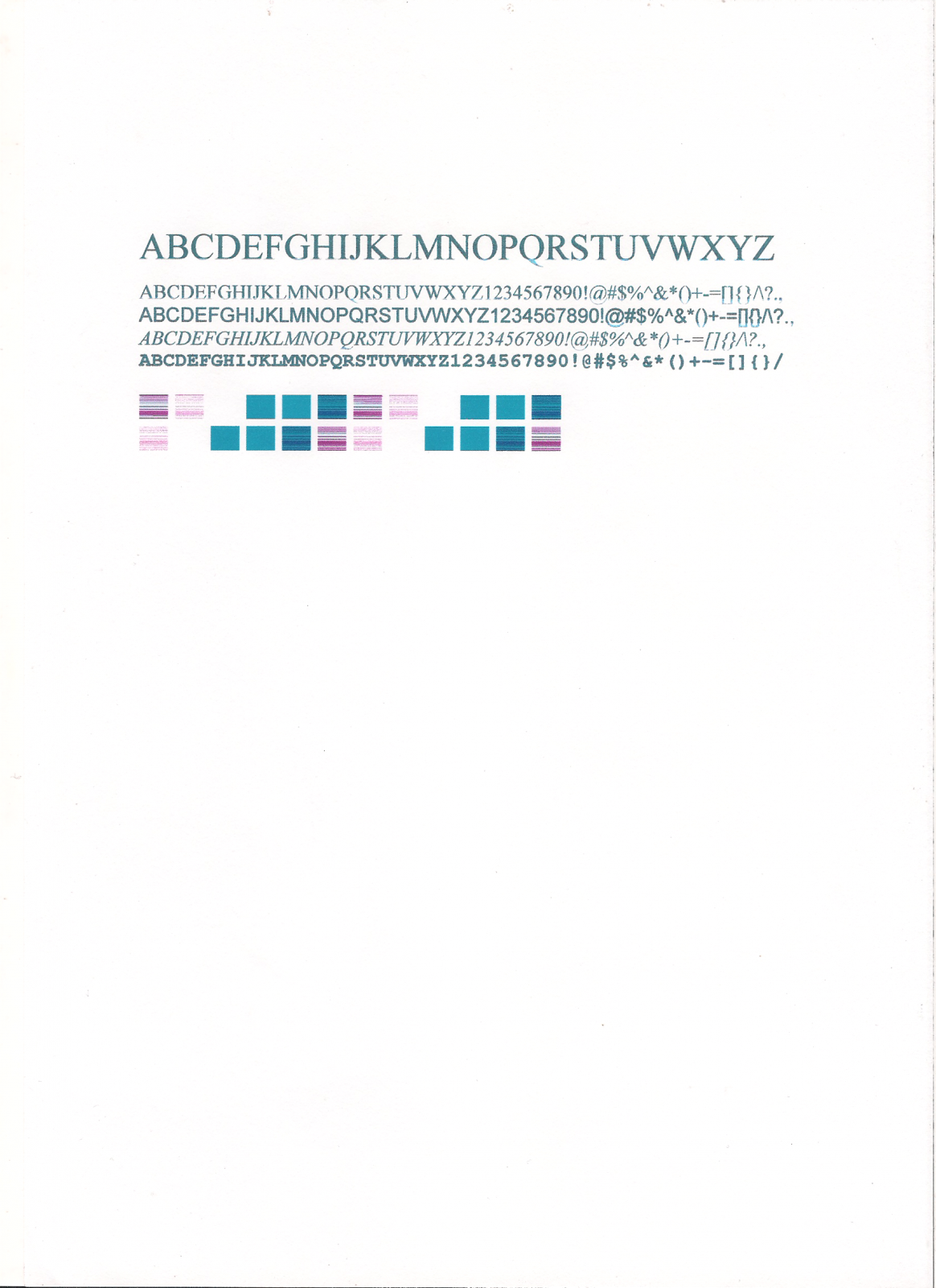

ForThwWin Δημοσ. 27 Σεπτεμβρίου 2015 Μέλος Share Δημοσ. 27 Σεπτεμβρίου 2015 απο τον καθαρισμο μεσω λογισμικου, παρολα αυτα η εκτυπωση δεν βγαινει καλη Συνδέστε για να σχολιάσετε Κοινοποίηση σε άλλες σελίδες άλλες επιλογές
dangar Δημοσ. 27 Σεπτεμβρίου 2015 Share Δημοσ. 27 Σεπτεμβρίου 2015 Το μαυρο ψιλοκαλο αλλα μαλλον στο τελειωμα , το κιτρινο δε βλεπω , μαλλον τελειωσε. Συνδέστε για να σχολιάσετε Κοινοποίηση σε άλλες σελίδες άλλες επιλογές
dollyyy19 Δημοσ. 28 Σεπτεμβρίου 2015 Share Δημοσ. 28 Σεπτεμβρίου 2015 μαυρο κιτρινο ή τελειωσαν ή βουλωσαν τα ακροφυσια.ειναι αναγομωμενα ή οριτζιναλ?ειναι τα αρχικα ή αγοραστηκαν μετα;καλος εκτυπωτης,αλλα ρουφαει πολυ μελανι,αλλα και ακριβο. Συνδέστε για να σχολιάσετε Κοινοποίηση σε άλλες σελίδες άλλες επιλογές
highpriest Δημοσ. 28 Σεπτεμβρίου 2015 Share Δημοσ. 28 Σεπτεμβρίου 2015 Δεν πρόκειται για βούλωμα. Δεν φταίει το μελάνι. Τέτοιο σφάλμα οφείλεται συνήθως σε κακή επαφή μεταξύ του δοχείου και του εκτυπωτή. Με ένα καθαρό πανάκι στεγνό βγάλε και καθάρισε τις επαφές στο δοχείο (χωρίς να τις ακουμπήσεις με τα χέρια) και τις επαφές που υπάρχουν στον εκτυπωτή (ενώ είναι εκτός ρεύματος). Επίσης φρόντισε να καθαρίσεις τον χώρο που είναι τα σφουγγαράκια αποστράγγισης στον εκτυπωτή σου, εκεί που παρκάρουν τα μελάνια, βγάζοντας τυχόν ξεραμένο μελάνι σε μορφή λάσπης και ταμπονάροντας τα σφουγγάρια με ένα χαρτί μέχρι να βγάλουν τα πολλά πολλά. Αν δεν λειτουργήσουν τα παραπάνω, τότε μπορεί το πρόβλημα να είναι μηχανικό, με σημαντικό ίσως κόστος, οπότε δεν αξίζει να επισκευαστεί. Συνδέστε για να σχολιάσετε Κοινοποίηση σε άλλες σελίδες άλλες επιλογές

dollyyy19 Δημοσ. 29 Σεπτεμβρίου 2015 Share Δημοσ. 29 Σεπτεμβρίου 2015 τσαμπα κοπος.εδω το ελυσα εντελως,το εβαλα κατω απο βρυση,και δεν καθαριζε.με ταμποναρισματα νομιζετε οτι κανετε κατι;αδειασαν ή βουλωσαν. Συνδέστε για να σχολιάσετε Κοινοποίηση σε άλλες σελίδες άλλες επιλογές
dangar Δημοσ. 29 Σεπτεμβρίου 2015 Share Δημοσ. 29 Σεπτεμβρίου 2015 Θα σου το ξαναπω να μην παιδεύεσαι τσάμπα - τα μελάνια τελείωσαν , το κίτρινο σου δεν υπάρχει και το ματζέντα είναι στο τελείωμα. Αυτά τα μελανοδοχεία έχουν (τα απλά) από 3ml σε κάθε χρώμα. Έχω τον ίδιο και τα γεμίζω συνεχώς. Είναι μηχάνημα για πολύ περιστασιακή χρήση. Το μαύρο κρατάει λίγο παραπάνω. Υπάρχουν και σε σειρά XL αλλά τα κόστη ανεβαίνουν αρκετά σε βαθμό που να πάρεις άλλο μηχάνημα. Τα παραπάνω ισχύουν σε περίπτωση που μιλάμε για δοχεία που δεν έχουν ξαναγεμιστεί. Αν τα έχεις γεμίσει εσύ και έχεις αυτά τα θέματα τότε υπάρχει αέρας στα δοχεία που εμποδίζει τη ροή μελάνης. Συνδέστε για να σχολιάσετε Κοινοποίηση σε άλλες σελίδες άλλες επιλογές
