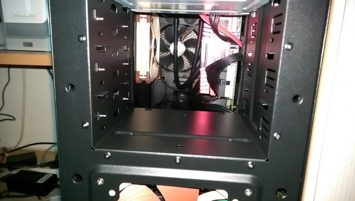

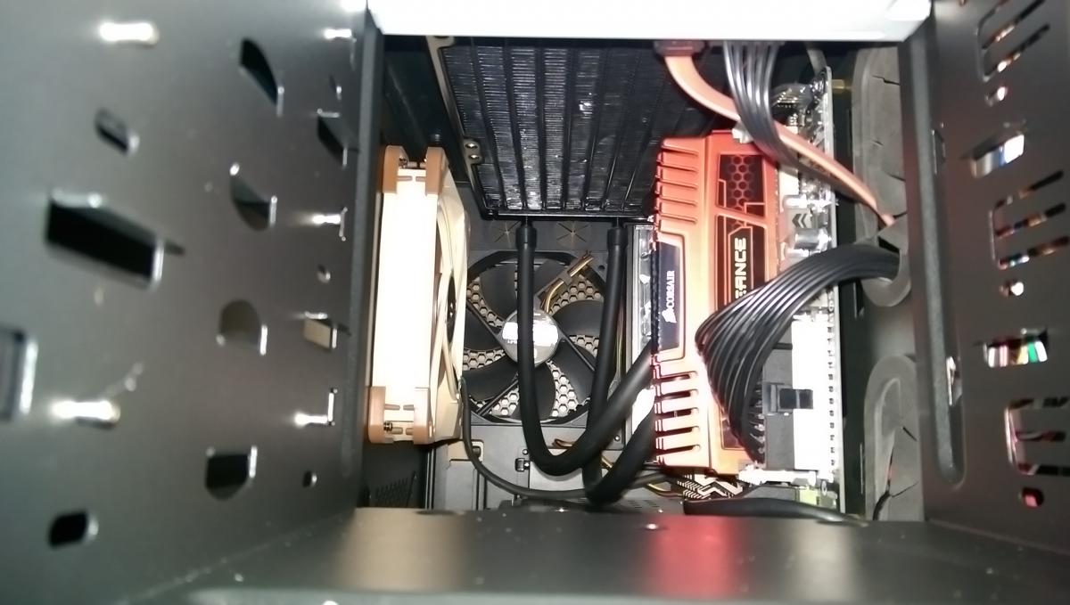

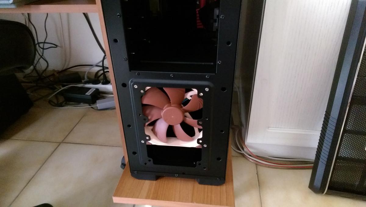

andreas84gr Δημοσ. 26 Σεπτεμβρίου 2015 Δημοσ. 26 Σεπτεμβρίου 2015 (επεξεργασμένο) Παιδιά καλησπέρα. Θα ήθελα την γνώμη σας για την διάταξη των ανεμιστήρων του κουτιού μου. Ο μπροστινός ρίχνει αέρα μέσα στο κουτί, ο πίσω κ ο πλαϊνος το ίδιο,κ η υδρόψυξη πάνω πετάει αέρα έξω. Το θέμα είναι ότι η κάρτα γραφικών asus 290X direct cu φτάνει στα παιχνίδια τους 93 βαθμούς. Ο επεξεργαστής είναι ok. Να αλλάξω τις ροές; Επεξ/σία 27 Σεπτεμβρίου 2015 από andreas84gr
kosmasgr Δημοσ. 26 Σεπτεμβρίου 2015 Δημοσ. 26 Σεπτεμβρίου 2015 Εχεις πολύ υψηλη θερμοκρασία. Βάλε το μπροστινό και τον πλάγιο να ρίχνουν μέσα , ψυγείο και πίσω να βγάζουν αέρα.
andreas84gr Δημοσ. 26 Σεπτεμβρίου 2015 Μέλος Δημοσ. 26 Σεπτεμβρίου 2015 Δηλαδη να αλλαξω μονο τον πισω τον μικρο ωστε να ριχνει αερα εξω αντι για μεσα ? Θα μπορουσα να γυρισω κ τον πλαινο να πεταει εξω αερα αντι για μεσα..Πιο ειναι καλυτερο?
LouCi4er Δημοσ. 27 Σεπτεμβρίου 2015 Δημοσ. 27 Σεπτεμβρίου 2015 Το ιδιο κουτι εχω και εγω.Εχω δοκιμασει αρκετα setup με αρκετους ενεμιστηρες.Το καλυτερο ειναι ο μπροστα και ενας κατω να βαζουν και ο πισω και πανω να βγαζουν.Στο πλαι που δοκιμασα χειροτερα ηταν,μαλλον χαλαγε το airflow. 2
andreas84gr Δημοσ. 27 Σεπτεμβρίου 2015 Μέλος Δημοσ. 27 Σεπτεμβρίου 2015 Να βγαλω λες τον πλαινο κ να τον βαλω κατω ?
