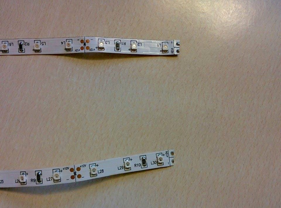

έχω πάρει 1 μέτρο ταινία led για να βάλω στον υπολογιστή μου αλλα δεν ξέρω πως να την συνδέσω με το τροφοδοτικό
και οι δύο άκρες τις ταινίες είναι όπως φαίνονται στην συννημένη εικόνα
απ΄ ότι καταλαβαίνω θα χρειαστώ έναν τέτοιο αντάπτορα http://www.thepowerbase.gr/monos-connector-led-strip.htmlκαι μετά θα πρέπει να το συνδέσω με molex θυληκο
καλά τα λέω; έχω διαβάσει ότι χρειάζεται και ασφάλεια. τι ισχύει;

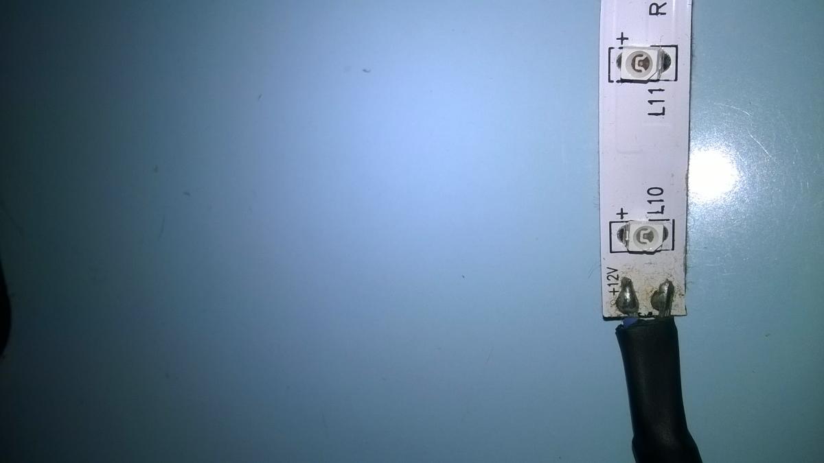

με κολλητηρι το κάνω αυτο;
ασφάλεια πρέπει να βάλω τελικά;
Συμβουλη 1: Η ταινια να ειναι 12V (οπως) ειπε και ο nikos1982 και χαμηλης ισχυς (γυρω στα 5Watt/meter). Αρκετη φωτεινοτητα, λιγα ampere
Συμβουλη 2: Επρεπε να παρεις την αδιαβροχη. Λιγο πιο ακριβη αλλα μονωμενη. Το μονο που ειχες να κανεις ήταν να μονωσεις τα δυο ακρα. Τωρα θελει προσοχη και το υπολοιπο σωμα της ταινιας που θα ακουμπαει.
Συμβουλη 3: Προσοχη στην πολικοτητα. Η ταινια γραφει που συνδεεται το + και που το -. ΟΙ συνδεσεις θελουν κολητηρι και μονωση. Αν συνδεσεις πανω απο μια ταινια να προσεχεις να τις συνδεσεις σε σειρα και οχι παραλληλα.
Συμβουλη 4: Καλο να ηταν να παρεμβαλεις στο θετικο καλωδιο και εναν διακοπτη.
Αν εχει η ταινια ηδη τα καλωδια της κολημενα τοτε μπορεις να το γλιτωσεις βαζοντας κλεμα. Αν δεν εχει καλωδια η ταινια δεν το γλιτωνεις
Ασφαλεια καλο ειναι αλλα δεν χρειαζεται. Αν βαλεις υπολογιζεις απο  I = P/V (p ισχυς v ταση i ρευμα) και βαζεις μια ασφαλεια για διπλασιο ρευμα
