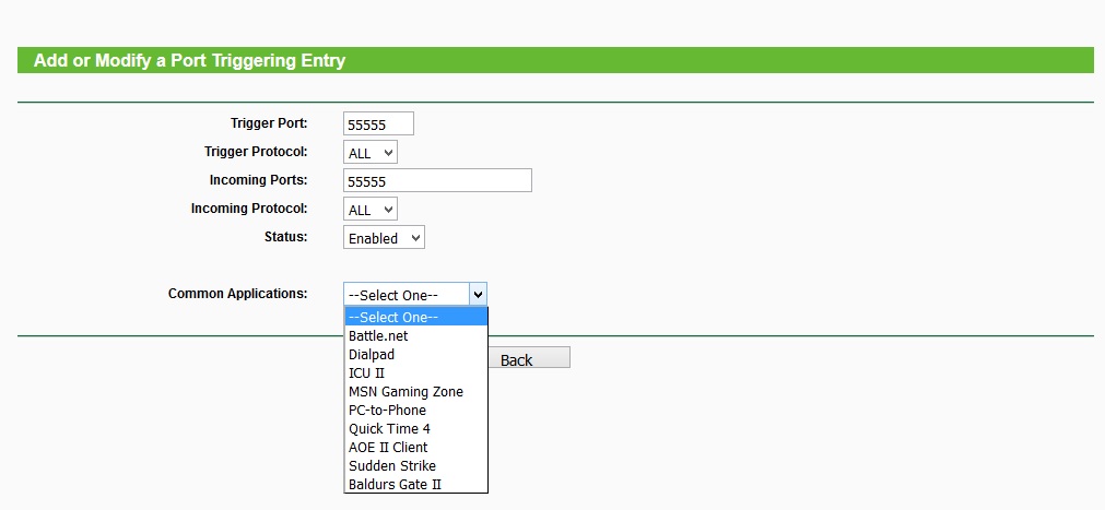

peeperman Δημοσ. 26 Σεπτεμβρίου 2015 Δημοσ. 26 Σεπτεμβρίου 2015 http://www.tp-link.com/Resources/document/TL-WR740N_741ND_User_Guide.pdf Θα το βρείς σαν port triggering 1

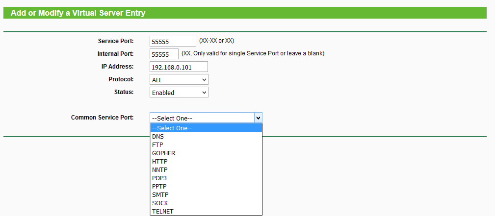

thelos257 Δημοσ. 26 Σεπτεμβρίου 2015 Μέλος Δημοσ. 26 Σεπτεμβρίου 2015 Ετσι πρεπει να ειναι για να ναι ΣΩΣΤΑ ; Στα κατω δεν θα επιλεξω τιποτα απολυτος ; Επειδη δεν εχει για τορρεντ κατι γι αυτο ρωταω επισης θα πρεπει να ανοιξω πορτα και στο virtual ή οχι ;
poulinos Δημοσ. 2 Οκτωβρίου 2015 Δημοσ. 2 Οκτωβρίου 2015 οχι δεν χρειαζεται να βαλεις common application.εκει απλα σου εχει καποια ετοιμα.δεν σε νοιαζει.αν δεν υπαρχει κατι στα ετοιμα φτιαχνεις το δικο σου. www.portforward.com επισης σε οτι αφορα το Port forward.αν θες να ανοιξουν ολα τα ports τοτε dmz.στο Pc που κανεις dmz ή Port forward καλο ειναι να εχεις στατικη ip ή να εχεις ορισει στο ρουτερ οτι στην ταδε mac address να δινει παντα την ιδια Ip o dhcp
