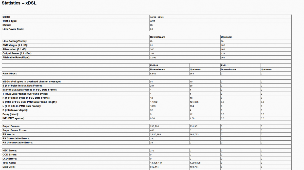

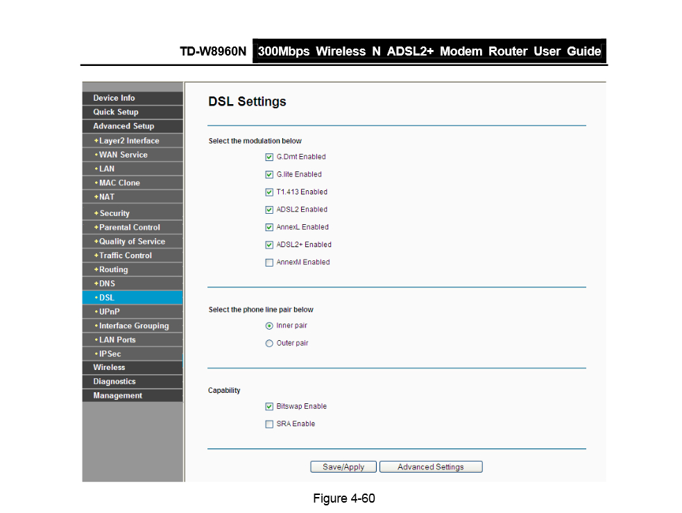

peeperman Δημοσ. 26 Σεπτεμβρίου 2015 Δημοσ. 26 Σεπτεμβρίου 2015 Αρχικά σου έχω ένα πιθανόν δυσάρεστο νέο. Αν το modem το ZTE ήταν το H108N/S τότε ήταν σε χρησιδάνειο, δηλαδή στην κυριότητα του ΟΤΕ, οπότε αν ζητήσεις να σου δώσει άλλο ο ΟΤΕ ή αν αποχωρήσεις θα πρέπει να καταβάλεις ένα 20ευράκι για τέλος μη επιστροφής εξοπλισμού. Όσον αφορά για τα στατιστικά που σου αναφέρει ο φίλος παραπάνω, μπαίνεις στο 192.168.1.1 και πάς στην καρτέλα device info, εκεί θα σου έχει την ταχύτητα συγχρονισμού, το SNR και το attenuation. Επίσης πήγαινε στην παρακάτω κατηγορία και άσε ενεργό μόνο το ADSL2+ μήπως το DSLAM δεν αναγνωρίζει κάτι στο modem.

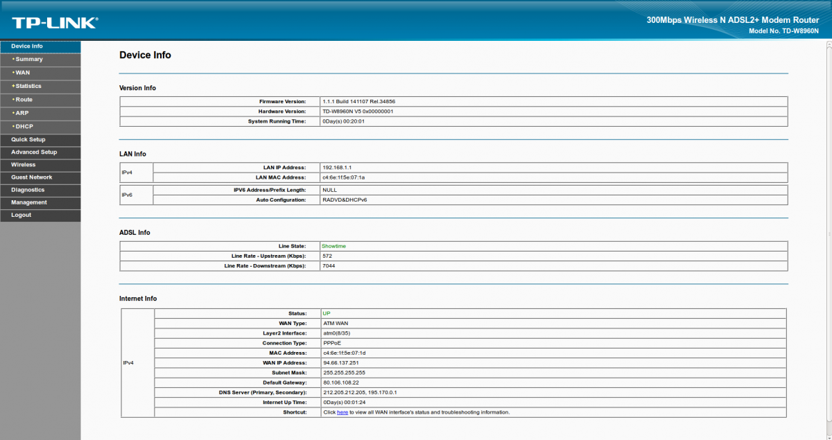

Επισκέπτης Δημοσ. 28 Σεπτεμβρίου 2015 Δημοσ. 28 Σεπτεμβρίου 2015 Επίσης πήγαινε στην παρακάτω κατηγορία και άσε ενεργό μόνο το ADSL2+ μήπως το DSLAM δεν αναγνωρίζει κάτι στο modem. Tα έκανα όλα uncheck εκτός από το ADSL2+, όπως μου είπες, αλλά η ταχύτητα έπεσε στο μισό. Ο καλύτερος συνδυασμός που βρήκα είναι όταν έχω τσεκαρισμένα το G.lite, ADSL2 & ADSL2+. Να και το screenshot από αυτόν τον συνδυασμό.
