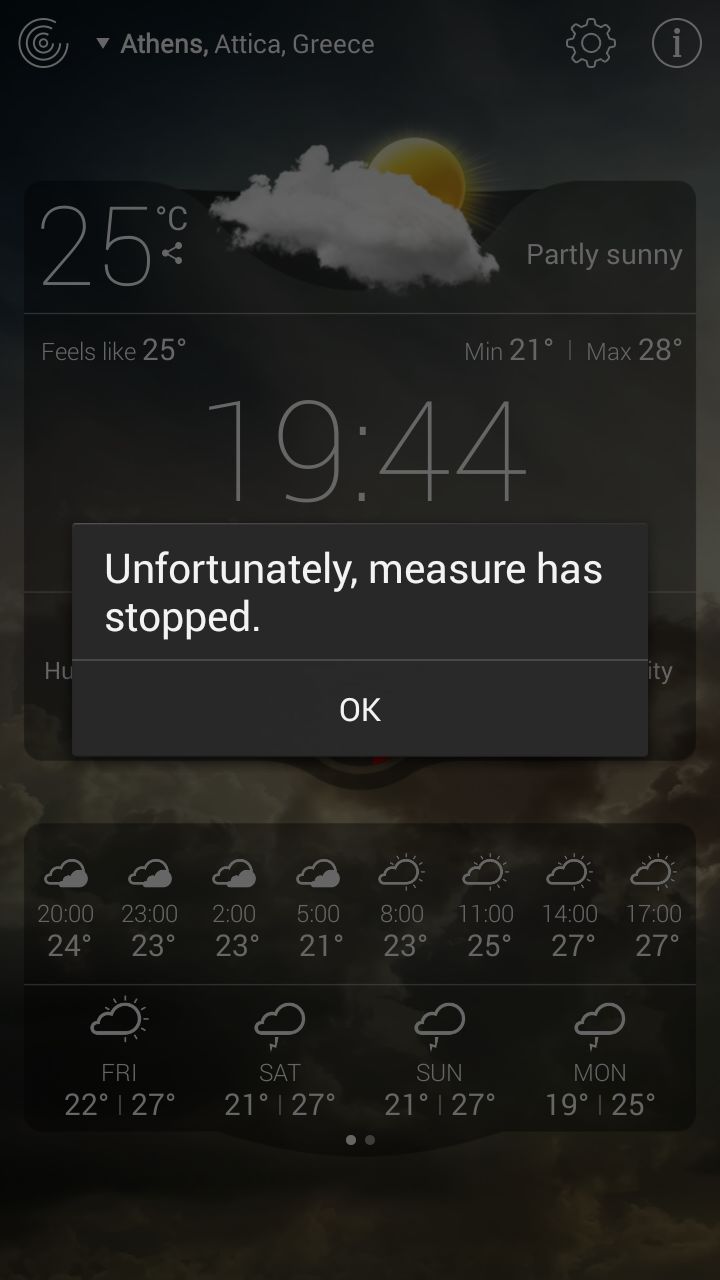

tornado Δημοσ. 24 Σεπτεμβρίου 2015 Δημοσ. 24 Σεπτεμβρίου 2015 Καλησπερα, εχω το jiayu G3S με Android 4.2.1 και εδω και 3 μερες μου κρασαρει μια εφαρμογη με ονομα measure - φανταζομαι οτι θα την βρειτε και στα δικα σας κινητα, μιας και ειναι εφαρμογη του συστηματος. Οποτε το σκηνικο ειναι το εξης: Καθε λιγο και λιγακι εμφανιζεται το μηνυμα του screenshot οπου με ενημερωνει οτι δυστυχως η εφαρμογη measure σταματησε. Το μηνυμα βγαινει και ξαναβγαινει 3 φορες τουλαχιστον μεχρι να φυγει. Αφηνω το κινητο για καμια ωρα stand by με κλειστη οθονη, την ανοιγω, και παμε παλι απο την αρχη. Επιπλεον μερικες φορες κολλαει το τηλεφωνο για λιγα δευτερολεπτα και περιμενω να βγει το μηνυμα για να ξεμπλοκαρει. Η κατασταση εχει γινει πλεον προβληματικη, και οσο και αν εψαξα δεν καταφερα να βγαλω ακρη. Ψαχνω για καποια ιδεα, απο που μπορω να ξεκινησω για να δω πως μπορει να τελειωσει ολη αυτη η κατασταση.... ολες οι ιδεες του που - πως να ψαξω δεκτες.

tornado Δημοσ. 27 Σεπτεμβρίου 2015 Μέλος Δημοσ. 27 Σεπτεμβρίου 2015 (επεξεργασμένο) δυστυχως εχω προχωρημενο προβλημα, μολις εκανα factory reset, ολα πηγαν καλα, επανηλθε οπως ηταν οταν το πρωτοπηρα.... και λεω αντε τουλαχιστον ξεμπερδεψα! Αμ δεεεεεεεεε!!! με το που ανοιξε το κινητο, αρχισαν να ξανακτυπανε τα ιδια αρχεια που ειχα προβλημα! Ρε γμτ, με factory reset και ξανα εχω τα ιδια θεματα? τι αλλο να κανω? που να πω τον καημο μου? edit χμμμ να υποθεσω οτι εχει φαει φρικη η SD καρτα μου? αλλιως δεν εξηγείται σωστα? αν ετσι ειναι και δεν υπαρχει λογικη εξηγηση για κατι αλλο, το θεμα ειναι ποια ειναι τα επομενα βηματα? Επεξ/σία 27 Σεπτεμβρίου 2015 από tornado

tornado Δημοσ. 27 Σεπτεμβρίου 2015 Μέλος Δημοσ. 27 Σεπτεμβρίου 2015 το εβαλα και βρηκα τα παρακατω αποτελεσματα, 09-27 23:15:44.434 E/jdwp (19737): jdwp::setsockopt(SO_SNDTIMEO) 09-27 23:15:44.434 E/jdwp (19737): jdwp::setsockopt(SO_RCVTIMEO) 09-27 23:15:44.439 E/ActivityThread (20192): Unable to setupGraphicsSupport due to missing cache directory 09-27 23:15:44.443 E/dalvikvm (20192): Could not find class 'android.util.ArrayMap', referenced from method com.fackbook.fn.a.a 09-27 23:15:44.445 E/dalvikvm (20192): Could not find class 'android.util.ArrayMap', referenced from method com.fackbook.fn.b.a 09-27 23:15:44.542 E/AndroidRuntime (20192): FATAL EXCEPTION: main 09-27 23:15:44.542 E/AndroidRuntime (20192): java.lang.RuntimeException: Unable to instantiate receiver com.google.model.mi.RemoveAssetReceiver: java.lang. ClassNotFoundException: Didn't find class "com.google.model.mi.RemoveAssetReceiver" on path: DexPathList[dexElements=[zip file "/system/app/com.google.model.mi.apk"],nativeLibraryDirectories=[/vendor/lib, /system/lib]] 09-27 23:15:44.542 E/AndroidRuntime (20192): at android.app.ActivityThread.handleReceiver(ActivityThread.java:2485) 09-27 23:15:44.542 E/AndroidRuntime (20192): at android.app.ActivityThread.access$1500(ActivityThread.java:156) 09-27 23:15:44.542 E/AndroidRuntime (20192): at android.app.ActivityThread$H.handleMessage(ActivityThread.java:1416) 09-27 23:15:44.542 E/AndroidRuntime (20192): at android.os.Handler.dispatchMessage(Handler.java:99) 09-27 23:15:44.542 E/AndroidRuntime (20192): at android.os.Looper.loop(Looper.java:153) 09-27 23:15:44.542 E/AndroidRuntime (20192): at android.app.ActivityThread.main(ActivityThread.java:5297) 09-27 23:15:44.542 E/AndroidRuntime (20192): at java.lang.reflect.Method.invokeNative(Native Method) 09-27 23:15:44.542 E/AndroidRuntime (20192): at java.lang.reflect.Method.invoke(Method.java:511) 09-27 23:15:44.542 E/AndroidRuntime (20192): at com.android.internal.os.ZygoteInit$MethodAndArgsCaller.run(ZygoteInit.java:833) 09-27 23:15:44.542 E/AndroidRuntime (20192): at com.android.internal.os.ZygoteInit.main(ZygoteInit.java:600) 09-27 23:15:44.542 E/AndroidRuntime (20192): at dalvik.system.NativeStart.main(Native Method) 09-27 23:15:44.542 E/AndroidRuntime (20192): Caused by: java.lang.ClassNotFoundException: Didn't find class "com.google.model.mi.RemoveAssetReceiver" on path: DexPathList[dexElements=[zip file "/system/app/com.google.model.mi.apk"],nativeLibraryDirectories=[/vendor/lib, /system/lib]] 09-27 23:15:44.542 E/AndroidRuntime (20192): at dalvik.system.BaseDexClassLoader.findClass(BaseDexClassLoader.java:53) 09-27 23:15:44.542 E/AndroidRuntime (20192): at java.lang.ClassLoader.loadClass(ClassLoader.java:501) 09-27 23:15:44.542 E/AndroidRuntime 20192): at java.lang.ClassLoader.loadClass(ClassLoader.java:461) 09-27 23:15:44.542 E/AndroidRuntime (20192): at android.app.ActivityThread.handleReceiver(ActivityThread.java:2480) 09-27 23:15:44.542 E/AndroidRuntime (20192): ... 10 more 09-27 23:15:45.567 E/NativeCrypto(31348): ssl=0x5f270110 cert_verify_callback x509_store_ctx=0x5ebf8ab0 arg=0x0 09-27 23:15:45.568 E/NativeCrypto (31348): ssl=0x5f270110 cert_verify_callback calling verifyCertificateChain authMethod=ECDHE_RSA 09-27 23:15:54.960 E/NativeCrypto (16192): ssl=0x62493f98 cert_verify_callback x509_store_ctx=0x6a988ab0 arg=0x0 09-27 23:15:54.961 E/NativeCrypto (16192): ssl=0x62493f98 cert_verify_callback calling verifyCertificateChain authMethod=ECDHE_RSA 09-27 23:16:07.286 E/NativeCrypto (15414): ssl=0x611adb50 cert_verify_callback x509_store_ctx=0x5f10dab0 arg=0x0 09-27 23:16:07.286 E/NativeCrypto (15414): ssl=0x611adb50 cert_verify_callback calling verifyCertificateChain authMethod=ECDHE_RSA 09-27 23:16:09.527 E/VoldConnector (595): NDC Command {204 asec create smdl2tmp1 9 ext4 a54a3fe559083146576af5d89527a725 10019 1} took too long (1904ms) 09-27 23:16:14.727 E/VoldConnector (595): NDC Command {206 asec finalize smdl2tmp1} took too long (1358ms) 09-27 23:16:17.614 E/VoldConnector (595): NDC Command {211 asec rename smdl2tmp1 jp.co.johospace.jorte-1} took too long (820ms) 09-27 23:16:21.713 E/jdwp (20309): jdwp::setsockopt(SO_SNDTIMEO) 09-27 23:16:21.713 E/jdwp (20309): jdwp::setsockopt(SO_RCVTIMEO) ωστοσο δεν εγινα και κατα πολυ σοφοτερος, εκτος του οτι εχω χοντρο προβλημα
