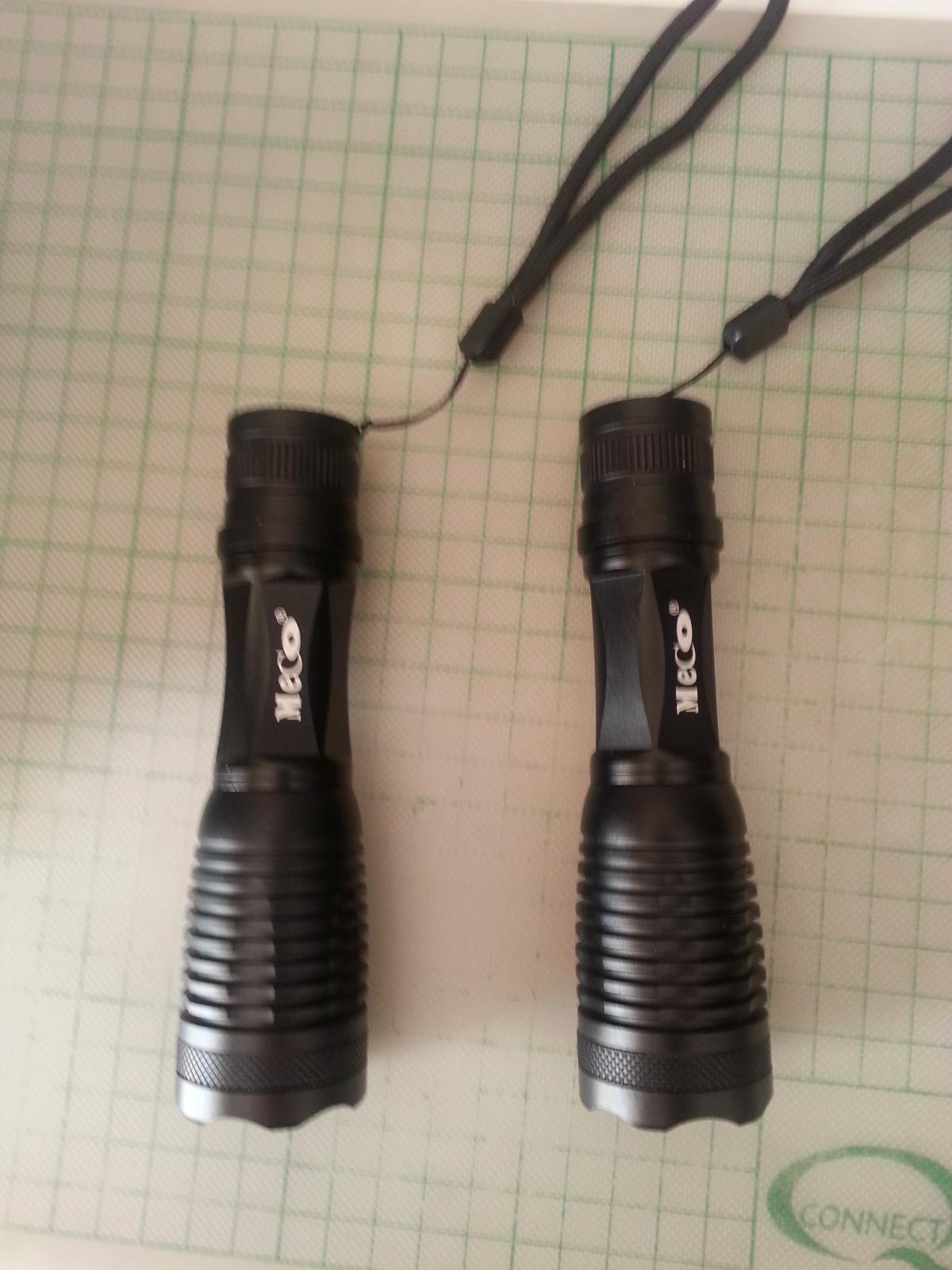

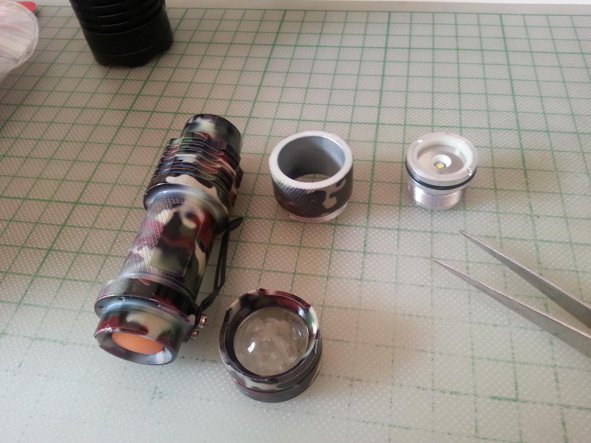

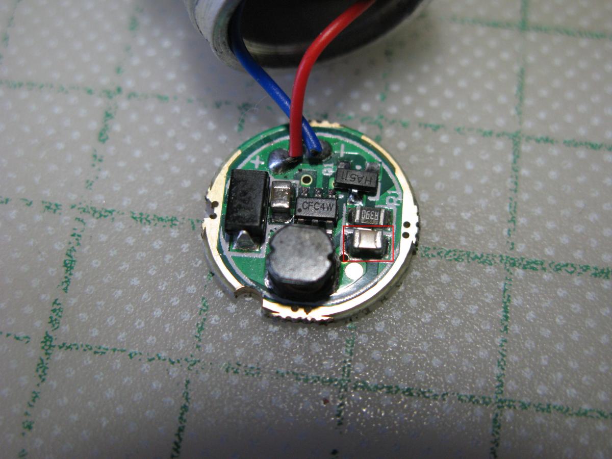

taxtax Δημοσ. 4 Μαρτίου 2016 Μέλος Δημοσ. 4 Μαρτίου 2016 Παρέλαβα σήμερα απο το Bangoog δύο φακούς "Meco" που είχα παραγγείλει για λογαριασμό φίλων, στα 5,47€. Συγκεκριμένα αυτούς: http://www.banggood.com/MECO-CREE-XM-L-T6-1800LM-12W-Zoomable-LED-Flashlight-Torch-p-982572.html Είχα πάρει παλαιότερα έναν παρόμοιο φακό, αλλά με άλλο brandname και είχα μείνει πολύ ευχαριστημένος. Οι συγκεκριμένοι όμως, ενώ φαίνονται καλοί για την τιμή τους, έχουν το "next mode" θέμα. Δηλαδή θα έπρεπε με σύντομο κλείσιμο-άνοιγμα να πηγαίνει στο επόμενο mode, ενώ αν κλείσει για μεγαλύτερο διάστημα να κάνει reset και να ξεκινάει με το πρώτο mode (το φωτεινότερο). Εδώ όμως που έχουμε θέμα, και για μισή ώρα να κλείσεις τον φακό, όταν τον ξανανοίξεις θα ξεκινήσει με το επόμενο mode (που μπορεί να είναι πχ το strobe). Το ίδιο θέμα είχα και με τον SK68 φακό που είχα πάρει απο το Gearbest για λιγότερο απο 2€: http://www.gearbest.com/led-flashlights/pp_193187.html Είπα λοιπόν με την ευκαιρία να ασχοληθώ, και επειδή το θέμα ενδιαφέρει και άλλους να πούμε δυό λογια. Ισως έχετε ήδη δεί στο internet, ότι υπάρχει μιά σχετικά απλή λύση που συνίσταται στο να ζωγραφίσεις με μολύβι πάνω στον κατάλληλο πυκνωτη στον driver του φακού. Έτσι με τον (αρκετά αγώγιμο) γραφίτη είναι σαν να βάζουμε μιά αντίσταση παράλληλα με τον πυκνωτή, η οποία φροντίζει να τον εκφορτίσει πολύ πιό γρήγορα. Και τελικά ο φακός, όταν σβήσει, για πάνω απο μερικά δευτερόλεπτα κάνει reset. Και ξεκινάει όντως απο το πρώτο mode. Όπως θα δείτε στις φωτογραφίες ο driver του SK68 έχει δύο πυκνωτές. Αφού έκανα δοκιμές, είδα ότι ο πυκνωτής που μας ενδιαφέρει είναι αυτός που έχω σημαδέψει στην φωτογραφία. Χρειάζονται δοκιμές για να δείτε πόσες γραμμές χρειάζεται να τραβήξετε. Αυτό εξαρτάται απο τον φακό αλλά και απο το μολύβι. Θεωρητικά άμα το παρακάνετε πιθανόν να κατέβει πολύ ο χρόνος και να μην μπορείτε καν να αλλάξετε mode. Αυτο διορθώνετε εύκολα με σβήσιμο (πχ με οινόπνευμα) και πάλι απο την αρχή. Οι γραμμές πρέπει να καλύπτουν και τα δύο άκρα του πυκνωτή. Εγώ έφτιαξα τον φακό μου να κάνει reset στα 20 δευτερόλεπτα. 2
