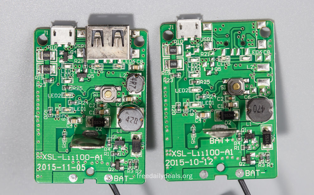

Γεια σας

Το πρόβλημα μου είναι με τον φορτιστή.
Με το που τον ξεπακετάρω και πάω να συνδέσω το καλώδιο στην micro usb βλέπω ότι δεν κουμπώνει καλά και παίζει.Τότε αποσυνδέω το καλώδιο και καταλαβαίνω ότι ξεκόλλησε η υποδοχή micro usb του φορτιστή.Προφανώς ήταν ελαττωματικός.
Πώς το βλέπετε αν ζητήσω refund από το gearbest??

Άνοιξε ένα ticket μέσα απο την παραγγελία.(send message). Βγάλε φωτογραφίες ή video και στείλτα συνημμένα.
Απο εκεί και πέρα κανείς δεν ξέρει αν θα δεχτούν αμέσως το πρόβλημα ή αν θα σε πρήξουν πρώτα.
Εξαρτάται και απο το αν το συγκεκριμένο πρόβλημα, τους είναι ήδη γνωστό. (πάντως ο δικός μου Liitokala lii-100 δεν έχει κάποιο πρόβλημα).
Απο εκεί και πέρα για αυτούς ίσως είναι προτιμότερο να στο ξαναστείλουν. Το refund είναι κάπου 4€, ενώ το να σου στείλουν άλλο κομμάτι, θα τους κοστίσει ας πούμε 2,5€. Οπότε σου προτείνω να τους ζητήσεις επαναποστολή.
Και βέβαια άν σου στείλουν άλλο κομμάτι ή ότι και να γίνει, αν πιάνουν τα χέρια σου, ανοίγεις πανεύκολα και αυτόν που έχεις, κολλάς το usb και είναι ok. Δες την εικόνα. Η πλακέτα που έχεις είναι η αριστερή. Το micro USB στηρίζεται με 2 κολλήσεις απο την πάνω πλευρά της πλακέτας και 2 απο την κάτω
