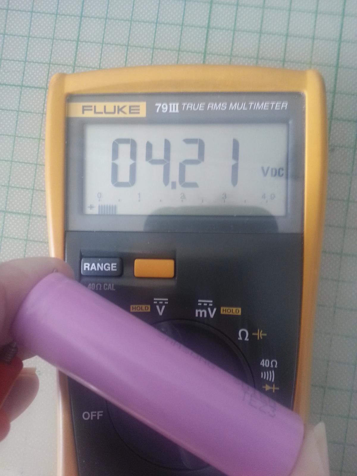

Ναι , το τσεκαρα και ειναι original.
Ειναι ολοκαθαρες
Το πολυμετρο το τεσταρα και σε ενα ρυθμιζομενο τροφοδοτικο εργαστηριου για να μου φυγει η ιδεα , και ηταν σωστο....
Θα ξαναδοκιμασω να τις φορτισω αφου τις χρησιμοποιησω και θα σας πω...

Λοιπον , σημερα παρελαβα Xtar MC2... Βαζω για φορτιση τις ICR18650 - 26FM , μολις τελιωσουν τις βγαζω , μετραω , και οι δυο στα 4.04V...
Τι να φταιει ?
Λοιπον... Δοκιμασα και protected μπαταριες 18650 , και unprotected... Και απο USB υπολογιστη , και απο USB φορτιστη κινητου 1.5A . Παντα σταματανε στα 4.04 Volt . Καμια ιδεα ? Επεξ/σία από georgekok97
Αρα δεν φταίνε οι μπαταρίες, το πολύμετρό σου είπες ότι είναι σωστό, το μόνο που μένει είναι ελατωματικός φορτιστής,
Πάντως επειδή εκτιμώ ιδιαίτερα τους φορτιστές της xtar, και μου κάνει εντύπωση που και στις δύο θέσεις στις φορτίζει με ακριβώς το ίδιο (και μάλιστα μεγάλο) σφάλμα θα σου έλεγα να ξανατσεκάρεις το πολύμετρό σου.
Δοκίμασα πάλι τον δικό μου xtar (vc2) και μου δείχνει μόλις ολοκληρωθεί η φόρτιση 4,21V
taxtax το FLUKE από που το πήρες.
