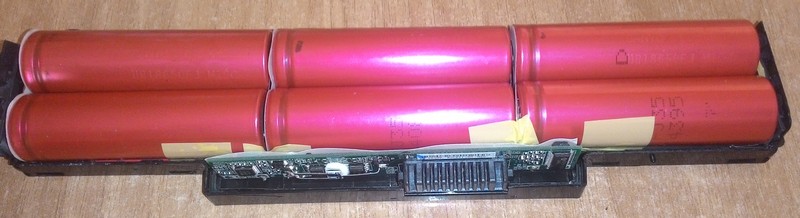

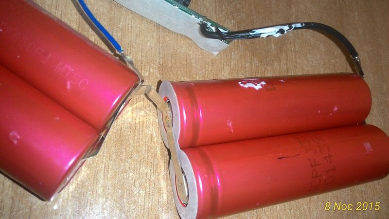

kwgwkou Δημοσ. 8 Νοεμβρίου 2015 Δημοσ. 8 Νοεμβρίου 2015 (επεξεργασμένο) Παρελαβα olight baton s30 ...εξαιρετικος πολυ καλο μεγεθος και καλο clip ευκολη λειτουργια δυνατος μαγνητης και υπεροχος διακοπτης Μεγειά! Από ποιο μαγαζί τον πήρες-παρέλαβες & σε ποια τιμή; Υ/Γ: Ψάχνω για 6τμχ 18650 Protected Flat Top Battery, προκειμένου να τις βάλω σε μπαταρία laptop μου την οποία αποφάσισα ν' ανακατασκευάσω μόνος μου (είδα κάποιους DIY οδηγούς εδώ & πιστεύω ότι μπορώ να τα καταφέρω). Οι μπαταρίες που είχε μέσα το πακέτο (ήδη άνοιξα -δηλ. ξεκοίλιασα - την παλιά) ήταν 6τμχ Sanyo UR18650FJ 2200mAh (18.10 * 64.80 mm) 2200mAh, αλλά φαντάζομαι ότι δεν τρέχει τίποτα (μάλλον θα είναι καλύτερα) αν οι νέες μπαταρίες έχουν μεγαλύτερη χωρητικότητα mAh (παρακαλώ όποιος γνωρίζει ας το επιβεβαιώσει αυτό). Έχετε προτάσεις για τέτοιου τύπου vfm μπαταρίες; edit για προσθήκη φωτογραφιών των παλιών μπαταριών στο spoiler: Επεξ/σία 8 Νοεμβρίου 2015 από kwgwkou

taxtax Δημοσ. 8 Νοεμβρίου 2015 Μέλος Δημοσ. 8 Νοεμβρίου 2015 Ψάχνω για 6τμχ 18650 Protected Flat Top Battery, προκειμένου να τις βάλω σε μπαταρία laptop μου Μάλλον θέλεις να πεις Unprotected. Επίσης λάβε υπόψη ότι καλύτερα σε συμφέρει όταν αγοράσεις τις μπαταρίες να τις πάς σε έναν επαγγελματία να κάνει την συναρμολόγηση (με πονταρισιές) Δεν έχεις περίσσιο χώρο στο μήκος, για να κάνεις την συναρμολόγηση εσύ με κολλήσεις. Μπορείτε να μου πείτε, μιας και γνωρίζετε, ποιός συνδιασμός φορτιστή + μπαταρίες ΑΑ είναι vfm, για φακούς αλλά να κάνουν και για λοιπές συσκευές; Οι eneloop μαζί με τον δικό τους φορτιστή (28,30 ευρώ από e-shop) είναι καλή περίπτωση; Τις μπαταρίες σκέτες τις έχει 10,90€: http://www.e-shop.gr/panasonic-eneloop-box-bk-3mcce-aa-1900mah-4tem-p-ANA.NLP0268 Οπότε σαφώς συμφέρει να πάρεις μόνο τις μπαταρίες (που αξίζουν), και να βρείς κάποιο καλύτερο φορτιστή. 1

kwgwkou Δημοσ. 9 Νοεμβρίου 2015 Δημοσ. 9 Νοεμβρίου 2015 Ψάχνω για 6τμχ 18650 Protected Flat Top Battery, προκειμένου να τις βάλω σε μπαταρία laptop μου την οποία αποφάσισα ν' ανακατασκευάσω μόνος μου (είδα κάποιους DIY οδηγούς εδώ & πιστεύω ότι μπορώ να τα καταφέρω). Οι μπαταρίες που είχε μέσα το πακέτο (ήδη άνοιξα -δηλ. ξεκοίλιασα - την παλιά) ήταν 6τμχ Sanyo UR18650FJ 2200mAh (18.10 * 64.80 mm) 2200mAh, αλλά φαντάζομαι ότι δεν τρέχει τίποτα (μάλλον θα είναι καλύτερα) αν οι νέες μπαταρίες έχουν μεγαλύτερη χωρητικότητα mAh (παρακαλώ όποιος γνωρίζει ας το επιβεβαιώσει αυτό). Έχετε προτάσεις για τέτοιου τύπου vfm μπαταρίες; Μάλλον θέλεις να πεις Unprotected. Επίσης λάβε υπόψη ότι καλύτερα σε συμφέρει όταν αγοράσεις τις μπαταρίες να τις πάς σε έναν επαγγελματία να κάνει την συναρμολόγηση (με πονταρισιές) Δεν έχεις περίσσιο χώρο στο μήκος, για να κάνεις την συναρμολόγηση εσύ με κολλήσεις. Γιατί Unprotected; Μόνο τέτοιες μπαίνουν στις συστοιχίες μπαταριών των laptop; Θεωρώ βέβαια λογικό να υπάρχει προστασία όλης της συστοιχίας των μπαταριών στο ηλεκτρονικό κύκλωμα της, οπότε μου ακούγεται απόλυτα λογικό να είναι Unprotected οι μεμονωμένες μπαταρίες που χρησιμοποιούνται. Απ' την άλλη, δεν παίρνω κι όρκο, αλλά θεώρησα Protected τις 18650 που έβγαλα απ' το κέλυφος της μπαταρίας του laptop, διότι μέσα από το κόκκινο ημιδιαφανές περίβλημα που έχουν νομίζω πως βλέπω την χαρακτηριστική κολλημένη "ταινία" να τις διατρέχει σ' όλο το μήκος τους. Μπορεί βέβαια να είναι ιδέα μου & να 'ναι οι γραμμές "ραφής" του περιβλήματος. Πολύ σωστή η πρόταση σου για τις κολλήσεις, έχω ελάχιστη εμπειρία. Δεν έχω όμως ιδέα σε ποιον να πάω για να τις κάνει, οπότε ελπίζω να τα καταφέρω μόνος μου. Και για να ξαναμιλήσουμε για προσφορές σε φακούς , ποια η άποψη των έμπειρων για τον BLF A6 στα $26.95 (προσφορά από 9/11) @ bg σε σχέση με τον Olight S30 στα $22.69 (presale) @ gb; Κάτι διάβασα για προβλήματα dedoming (δεν ξέρω τι είναι - αποκολλάται το led; ) του BLF A6, κι ενώ μ' άρεσαν τα specs του (φαίνεται πολύ δυνατός για το μέγεθος του: 1288 lm - 9055 cd - 190m στο video-review) φοβάμαι να τον παραγγείλω. Μην τον πάρω κι έρθει με πρόβλημα (ή το βγάλει σύντομα) κι αρχίσω να ψάχνομαι πάλι!
