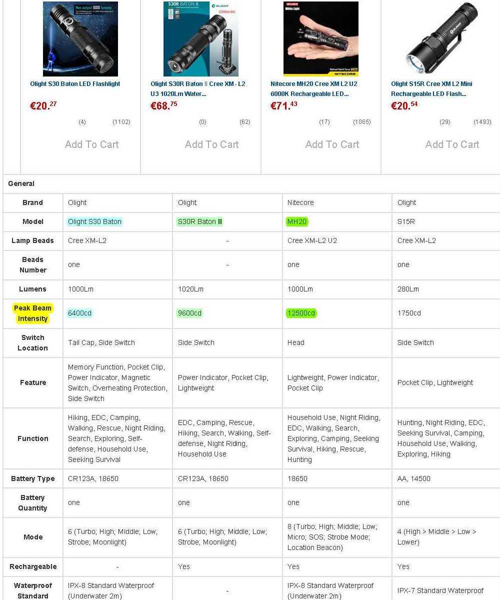

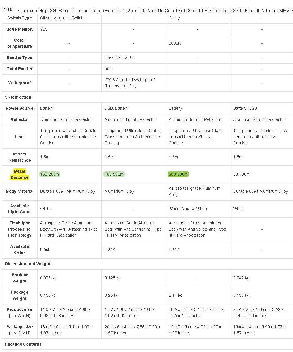

kwgwkou Δημοσ. 31 Οκτωβρίου 2015 Δημοσ. 31 Οκτωβρίου 2015 Τον έχω βάλει 2 posts πιό πάνω. Πολύ καλή τιμή. Η διαφορά είναι αυτή που λές. Αυτό βέβαια σημαίνει ότι πρέπει να υπολογίσεις στη τιμή κάνα 15άρι € ακόμα (τουλάχιστον) για μπαταρία και φορτιστή. Sorry, το είχα διαβάσει αλλά κάπου χάθηκα ψάχνοντας & το ξαναpostαρα. Σαν διαφορά πάντως, πέρα από ανάγκη extra φορτιστή/μπαταρία, παρατήρησα ότι ενώ οι τιμές στα Lumen είναι ουσιαστικά ίδιες, στο "Peak Beam Intensity" απέχουν σημαντικά (S30: 6400cd / S30R II: 9600cd / MH20: 12500cd - στο spoiler συγκριτικός πίνακας). Με τέτοιες διαφορές στο PBI, προφανώς θα υπάρχει ορατή διαφορά στην απόσταση που μπορούν να φωτίσουν ικανοποιητικά στο συγκριτικό εμφανίζεται 150-200m / 100-200m / 200-300m αντίστοιχα). Για 2 μπαταρίες & οικονομικό φορτιστή σκέφτομαι τις ακόλουθες οικονομικές-αξιόπιστες λύσεις που είχα διαβάσει-εντοπίσει στο θέμα: Pair of ICR18650 - 26FM 3.7V 18650 2600mAh Protected Rechargeable Li - ion Battery - 2 PCS PINK (5,65 € @ gearbest) Xtar MC1 0.5A Mini USB Battery Charger Compatible with 18500 18650 16650 Batteries (5,34 € @ gearbest)Θα προτιμούσα τον Nitecore UM10 Intellicharger Tiny Digi Lithium Battery Charger with LCD Screen for 17500 18650 16340 14500 Batteries - BLACK (8,35 € @ gearbest), αλλά προβληματίζομαι γιατί ο απλούστερος & οικονομικότερος Xstar MC1 εμφανίζεται συμβατός με περισσότερες μπαταρίες (10440 / 14500 / 14650 / 16340 / 17500 / 17670 / 18350 / 18500 / 18650 / 18700 / 22650 / 25500 / 26650 3.6V / 3.7V). Άρα χρειάζονται επιπλέον ~11-14 €, συνεπώς με 31-35 € παίρνω ένα πλήρες λειτουργικά πακέτο, με τον Olight S30 Baton των 1000 LM + 2 protected μπαταρίες 18650 2600 mAh + φορτιστή. Βάζοντας άλλα ~8 € παίρνω απ' το ebay & τον Ultrafire 2200LM CREE XM-L T6 LED 18650/26650/AAA Flashlight Focus Torch Light (για τον οποίο είχαν γραφεί καλά λόγια εδώ, δέχεται δε & 26650 μπαταρία κι είναι ο λόγος που με προβληματίζει ο Nitecore UM10 φορτιστής). Άρα στο κόστος του Nitecore MH20 χωρίς μπαταρία μπορώ να έχω 2 ικανοποιητικά δυνατούς/ποιοτικούς φακούς με τις μπαταρίες τους & τον απαραίτητο φορτιστή, κάνοντας βέβαια κάποιους τεχνικούς/ποιοτικούς συμβιβασμούς (απόσταση φωτισμού, μέγεθος, πρακτικότητα φόρτισης) χάριν της ποσότητας. παιδιά τις 18650 και γενικώς τις λιθίου πως τις φορτίζουμε? Οι συμβατικοι φορτιστές Ni δεν κάνουν φανταζομαι? Δεν κάνουν. Έχει γίνει εκτενής αναφορά για μπαταρίες/φορτιστές σε προηγούμενες σελίδες στο θέμα, αλλά & στο post μου φαίνονται κάποιες λύσεις.
