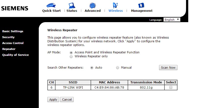

blueangel3 Δημοσ. 21 Σεπτεμβρίου 2015 Δημοσ. 21 Σεπτεμβρίου 2015 Αγόρασα το TP Link 8970 και τώρα θέλω να χρησιμοποιήσω το παλιό μου ρούτερ (Siemens) ως Access Point/Repeater..Πώς θα το κάνω όμως ?
poulinos Δημοσ. 21 Σεπτεμβρίου 2015 Δημοσ. 21 Σεπτεμβρίου 2015 Πχ tp link 192.168.1.1 siemens 192.168.1.254 (να ειναι στο ιδιο δικτυο πχ 192.168.1.χ) κλειστο dhcp στο siemens. ιδιο ssid .ιδιο password ιδιο κλειδωμα.5 καναλια διαφορα στο ασυρματο.πχ 1 με 6 ή 1 με 11 ή 6 με 11.οχι auto οχι 12 οχι 13.τα ενωνεις μεταξυ τουυς με ethernet και εισαι ενταξει.
blueangel3 Δημοσ. 21 Σεπτεμβρίου 2015 Μέλος Δημοσ. 21 Σεπτεμβρίου 2015 Πχ tp link 192.168.1.1 siemens 192.168.1.254 (να ειναι στο ιδιο δικτυο πχ 192.168.1.χ) κλειστο dhcp στο siemens. ιδιο ssid .ιδιο password ιδιο κλειδωμα.5 καναλια διαφορα στο ασυρματο.πχ 1 με 6 ή 1 με 11 ή 6 με 11.οχι auto οχι 12 οχι 13.τα ενωνεις μεταξυ τουυς με ethernet και εισαι ενταξει. Δεν θέλω να τα ενώσω μεταξύ τους ενσύρματα,αλλά ασύρματα ...
poulinos Δημοσ. 21 Σεπτεμβρίου 2015 Δημοσ. 21 Σεπτεμβρίου 2015 μονο με wds αλλα πολυ δυσκολα θα παιξει σωστα ειδικα αναμεσα σε διαφορετικες μαρκες.και αν εχει το siemens wds.και πολλες φορες το wds πρεπει να γινει και απο τα 2 ρουτερ.
poulinos Δημοσ. 21 Σεπτεμβρίου 2015 Δημοσ. 21 Σεπτεμβρίου 2015 sl2 141 forthnet ναι εχει .και το tp link πρπεει να εχει.μπορεις να το δοκιμασεις πχ tp link 192.168.1.1 siemens 192.168.1.254 siemens κλειστο dhcp.κανεις wds και απο το ενα και απο το αλλο. σε thomson δεν μου επαιζε με wpa:P μονο με wep. και ειχα και αλλα θεματα in some cases.good luck δηλαδη.αλλιως μετα ή καλωδιο ή powerline ή repeater και τελειωνεις.
blueangel3 Δημοσ. 21 Σεπτεμβρίου 2015 Μέλος Δημοσ. 21 Σεπτεμβρίου 2015 sl2 141 forthnet ναι εχει .και το tp link πρπεει να εχει.μπορεις να το δοκιμασεις Ευχαριστώ..θα το κάνω αύριο και. Θα σου πω...Γίνεται να βάλω κωδικό μόνο στο κύριο ρουτερ ; πχ tp link 192.168.1.1 siemens 192.168.1.254 siemens κλειστο dhcp.κανεις wds και απο το ενα και απο το αλλο. σε thomson δεν μου επαιζε με wpa:P μονο με wep. και ειχα και αλλα θεματα in some cases.good luck δηλαδη.αλλιως μετα ή καλωδιο ή powerline ή repeater και τελειωνεις.
poulinos Δημοσ. 22 Σεπτεμβρίου 2015 Δημοσ. 22 Σεπτεμβρίου 2015 ναι νομιζω πως γινεται.για αρχη δοκιμασε τελειως ξεκλειδωτα και τα 2 να δεις αν θα πετυχει.μετα κλειδωσε μονο το ενα βρες το δικτυο απο το αλλο (wds) και βαλε τα στοιχεια.και μετα απο το κλειδωμενο ρουτερ βρες το πρωτο που θα ειναι ξεκλειδωτο παλι μεσα απο το wds.δεν μπορω να σου εγγυηθω οτι θα παιξει για διαφορους λογους.μπορει να μην παιξει καν με wpa και να θελει wep που ειναι βλακεια κλειδωμα.σπαει ευκολα.
blueangel3 Δημοσ. 22 Σεπτεμβρίου 2015 Μέλος Δημοσ. 22 Σεπτεμβρίου 2015 ναι νομιζω πως γινεται.για αρχη δοκιμασε τελειως ξεκλειδωτα και τα 2 να δεις αν θα πετυχει.μετα κλειδωσε μονο το ενα βρες το δικτυο απο το αλλο (wds) και βαλε τα στοιχεια.και μετα απο το κλειδωμενο ρουτερ βρες το πρωτο που θα ειναι ξεκλειδωτο παλι μεσα απο το wds.δεν μπορω να σου εγγυηθω οτι θα παιξει για διαφορους λογους.μπορει να μην παιξει καν με wpa και να θελει wep που ειναι βλακεια κλειδωμα.σπαει ευκολα. Λοιπόν όλα καλά όταν είναι και τα δύο ξεκλείδωτα,όμως όταν βάζω κωδικό με wpa μόνο στο βασικό (tp link 8970) δεν παίζει.. (το siemens θα μείνει ξεκλείδωτο) Πάω τουλάχιστον να αλλάξω κωδικό να βάλω WEP στο tp link αλλά δεν με αφήνει,έχει την επιλογή αλλά δεν μπορώ να το επιλέξω !
poulinos Δημοσ. 22 Σεπτεμβρίου 2015 Δημοσ. 22 Σεπτεμβρίου 2015 Ναι και σε thomson με wpa δεν επαιζε.ηθελε Wep και ακομα και εκει ειχα Packet loss σε καποια μοντελα.τωρα γιατι δεν σε αφηνει να βαλεις wep δεν ξερω.δοκιμασε κανα hard reset και να το ξανασεταρεις μηπως και .αλλιως δες για firmware update ή δες τι γραφει στο manual.γιατι μου φαινεται παραξενο να μην παιζει.
blueangel3 Δημοσ. 22 Σεπτεμβρίου 2015 Μέλος Δημοσ. 22 Σεπτεμβρίου 2015 Δεν με αφήνει wep,γιατί έχω ενεργοποιημένο το wds
poulinos Δημοσ. 22 Σεπτεμβρίου 2015 Δημοσ. 22 Σεπτεμβρίου 2015 αν δεν παιζει με wpa δεν ξερω τι να σου πω.ειναι και αλλη μαρκα το ενα απο το αλλο.μπορει το tp link να αφηνει wpa και το αλλο να μην παιζει με wpa.(siemens).επισης εφοσον κλειδωνεις το ρουτερ θα ξανακανεις wds απο το siemens προς το tp link
blueangel3 Δημοσ. 22 Σεπτεμβρίου 2015 Μέλος Δημοσ. 22 Σεπτεμβρίου 2015 εγώ θέλω απλά το tp link να αφήσει wep για να παίζει με το siemens με το wep
poulinos Δημοσ. 22 Σεπτεμβρίου 2015 Δημοσ. 22 Σεπτεμβρίου 2015 αν δεν σε αφηνει απλα δεν γινεται.το wds γενικα ειναι πομενεμη ιστορια αλλο τοσο μεταξυ διαφορετικων ρουτερ.(μαρκας)
blueangel3 Δημοσ. 22 Σεπτεμβρίου 2015 Μέλος Δημοσ. 22 Σεπτεμβρίου 2015 (επεξεργασμένο) Το κατάφερα !!! Τελικά έβαλα wpa στο βασικό/κύριο (tp link) και το άλλο όμως το άφησα ξεκλείδωτο(δεν με πειράζει),αν και μπορεί να δοκιμάσω αργότερα να του βάλω wep..Αν του βάλω wep,ενώ το άλλο έχει wpa θα υπάρξει λες πρόβλημα ( εχω ζαλιστεί-μπερδευτεί λίγο ). Επεξ/σία 23 Σεπτεμβρίου 2015 από blueangel3
