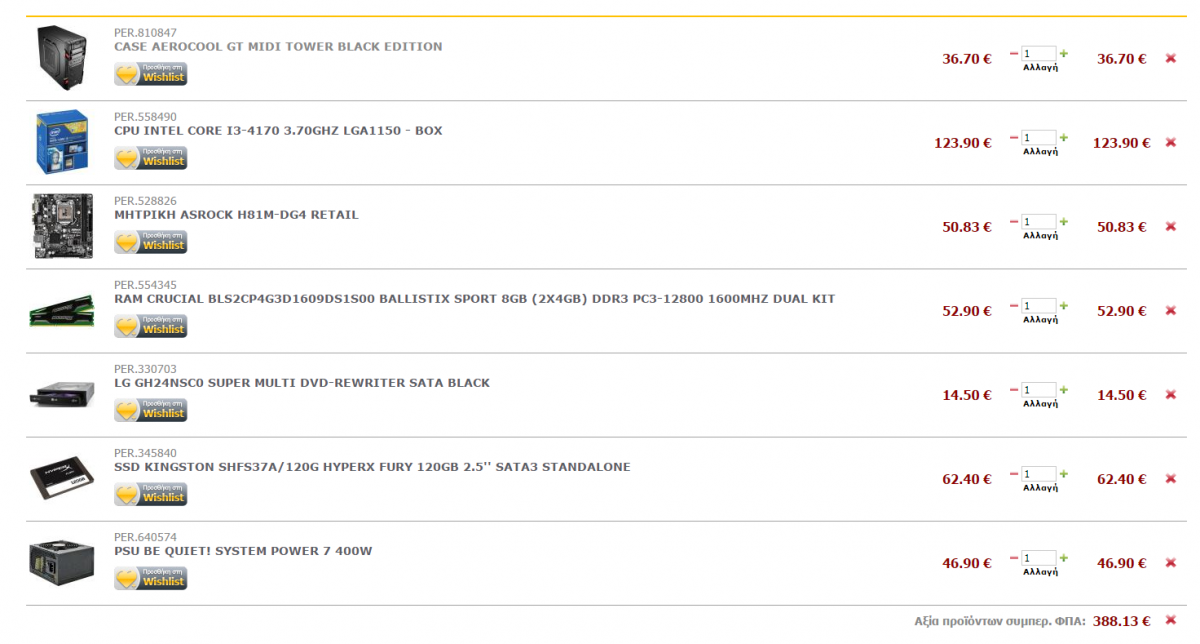

oraiustepe Δημοσ. 15 Οκτωβρίου 2015 Δημοσ. 15 Οκτωβρίου 2015 δες τι προτείνω εδώ http://www.insomnia.gr/topic/585925-%CE%BD%CE%B5%CE%BF-pc-%CE%B3%CE%B9%CE%B1-%CF%86%CE%B9%CE%BB%CE%BF/για i3. βγαίνει 600 αλλά μπορείς να βγάλεις ssd (βάλε του johniniο τον HDD) -45eyrw και του ίδιου το psu -9eyrw και -20 αμα βγάλεις το ζαλμαν cooler=> 600-75= 525 ευρώ τώρα βλέπω ότι λέει στη gpu που προτείνω και στο psu του johninio , 10+ μέρες. αν δεν τα χει δλδ πάνε σε κάτι τέτοιο http://www.visionstudio.gr/prodinfo.asp?id=35113&cat=17&sub=0&pmanuf=17&sort=3&step=undefinedτο θεωρώ και καλύτερο απ' ταλλο και γλιτώνεις με αυτό χρήματα: http://www.visionstudio.gr/prodinfo.asp?id=36331&cat=5&sub=136&pmanuf=undefined&sort=3&step=undefinedδεν είναι αμάν κάρτα αλλά κατάλαβα ότι δεν πολυενδιάφερεται κιόλας με αυτά βγαίνει 509
