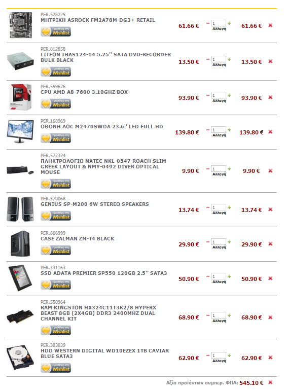

mavroulis Δημοσ. 20 Σεπτεμβρίου 2015 Μέλος Δημοσ. 20 Σεπτεμβρίου 2015 Είδα την πρόταση του adtakh και με τα πολλά καταλήγω εδώ: Αγορά από e-shop μόνο γιατί ό,τι κερδίζω από άλλα μαγαζιά, πάει στα μεταφορικά και τα πολλά πράγματα είναι με παράδοση μετά από 15 μέρες.Οι μνήμες είναι στα 57,9€ από το crazy sunadys της προηγούμενης εβδομάδας και ο δίσκος στα ~55€ από παλιότερο newsletter (τον είχα πάρει και δε χρησιμοποιήθηκε).Άρα σύνολο ~525€ + τροφοδοτικό.Τροφοδοτικό τι προτείνετε μέχρι ~45€; Ξεχνάω κάτι; Κάποια άλλη πρόταση/ένσταση για τα παραπάνω; edit: Μήπως να βάλω τον a6-7400k για να κερδίσω ~30€;
