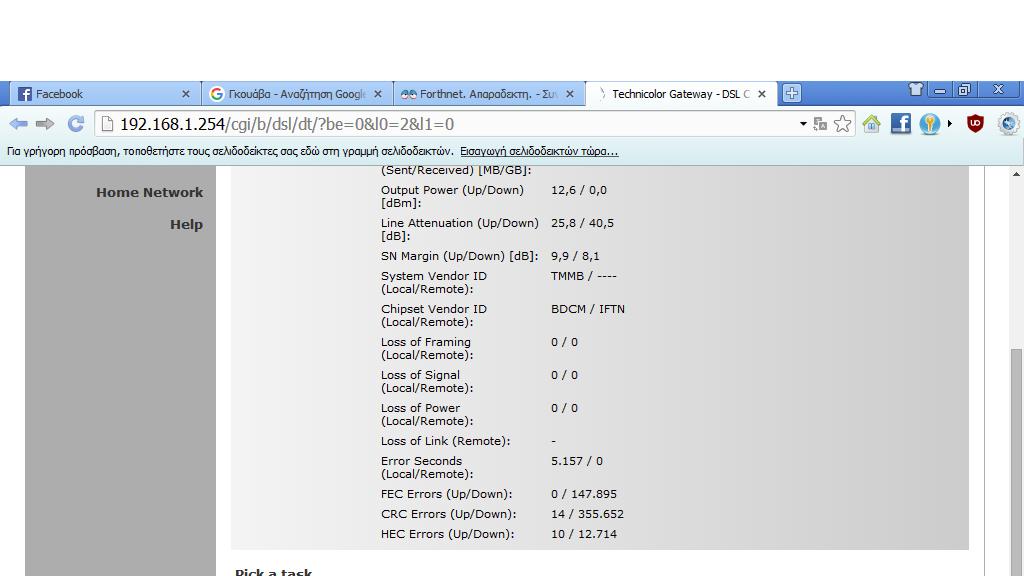

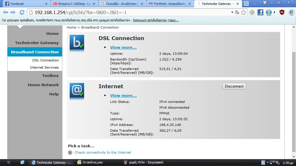

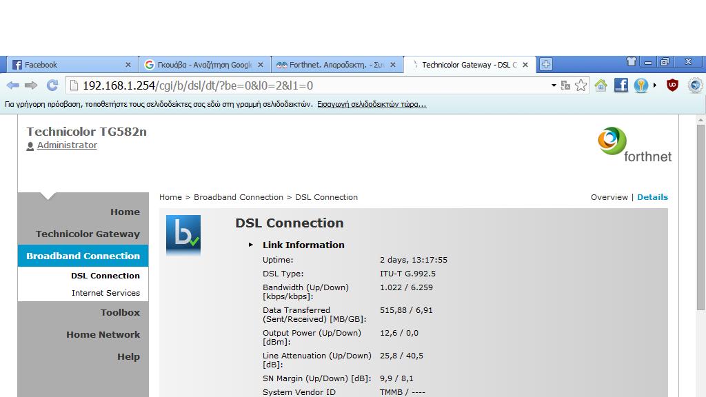

Alex-V Δημοσ. 19 Σεπτεμβρίου 2015 Μέλος Δημοσ. 19 Σεπτεμβρίου 2015 Δεν τα βγαζει αυτα που λες και ας πατησα view more. Μισο λεπτο. Ελα εδω σε εχω. 2 ss γιατι ειναι μικρη η αναλυση.
Super Moderators Thresh Δημοσ. 19 Σεπτεμβρίου 2015 Super Moderators Δημοσ. 19 Σεπτεμβρίου 2015 40.5db downstream line attenuation, αρκετά υψηλό... Σύμφωνα με αυτό http://www.adslgr.com/features/adsl_calculator.phpείσαι σχεδόν 2.9km μακρυά από το Α/Κ, με μέγιστο θεωρητικό συγχρονισμό (πολύ σπάνιο) τα 12Mbps... Στα 11Mbps ήσουν πάρα πολύ καλά για την απόσταση που έχεις από το DSLAM. Έχει κάνει πλήρη/σωστό έλεγχο της εσωτερικής καλωδίωσης του σπιτιού? Δοκίμασες να βάλεις το router στον κατανεμητή? Ήρθε τελικά ηλεκτρολογός ή τεχνικός στο σπίτι?
