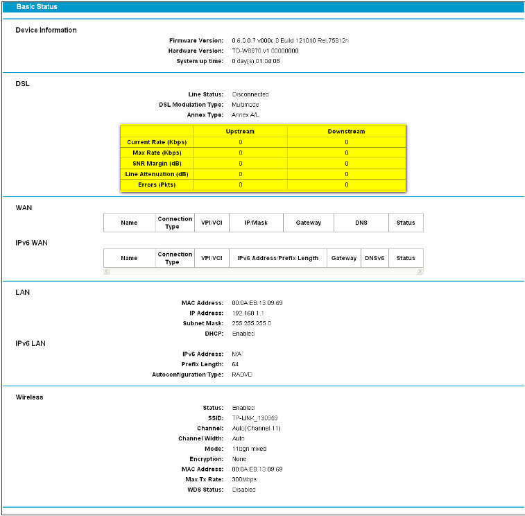

peeperman Δημοσ. 19 Σεπτεμβρίου 2015 Δημοσ. 19 Σεπτεμβρίου 2015 Δεν το εχω παρατηρησει αυτό,θα δω και θα σου πω.RJ45 δεν ξερω τι ειναι.. Τι στατιστικά θελεις ? Αν κάνεις login στην σελίδα του router και πατήσεις status θα βρείς τον παρακάτω πίνακα: στο πινακάκι θα δεις τα στατιστικά της γραμμής σου.

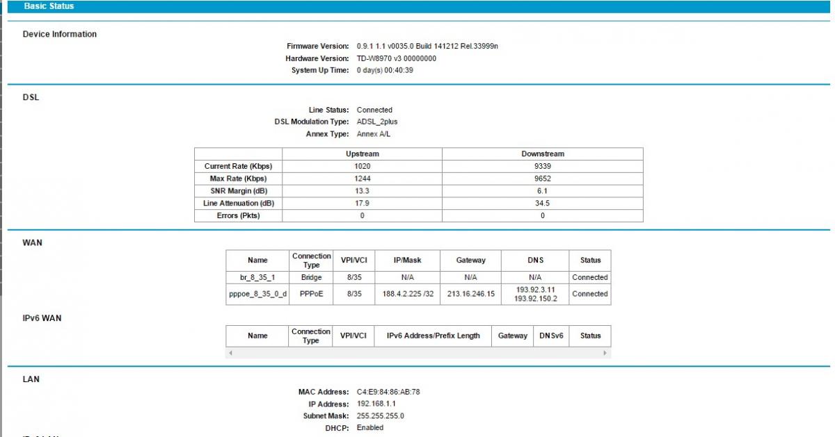

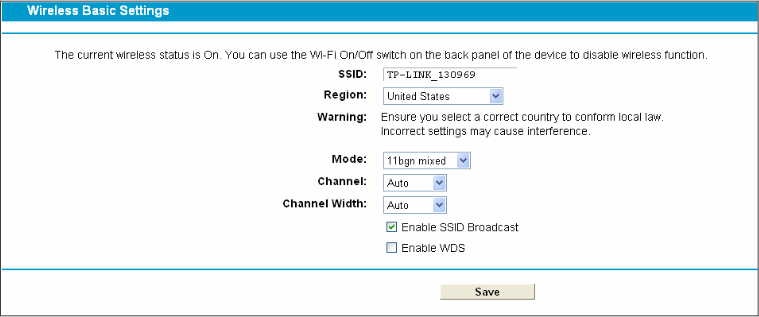

peeperman Δημοσ. 20 Σεπτεμβρίου 2015 Δημοσ. 20 Σεπτεμβρίου 2015 Σε μια πρώτη ματία δεν φαίνεται να έχει κάποιο θέμα η γραμμή, το SNR είναι σε σωστό, ρίξε μια ματία στα CRC όπως είπε ο φίλος απο πάνω. Αν δεν σβήνει κανένα led όταν αποσυνδέεσαι, υπάρχει ενδεχόμενο παρεμβολών στο wifi οπότε θα πρέπει να αλλάξεις κανάλι εκπομπής. Για να γίνει αυτό θα πρέπει να πας στην κατηγορία Wireless και μετά Basic Settings αν είναι σε auto δοκίμασε να το βάλεις σε κάποιο χειροκίνητα. Καλά κανάλια συνήθως είναι τα 6, 9, 11 Για να βρείς ποιό κανάλι είναι καλύτερο στον χώρο σου μπορείς να κατεβάσεις το wifi analyzer απο το playstore, αν έχεις συσκευή android.
