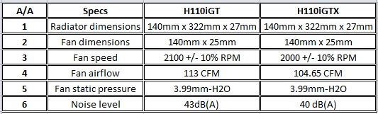

Theo1903 Δημοσ. 26 Σεπτεμβρίου 2015 Δημοσ. 26 Σεπτεμβρίου 2015 Η 110igt/110igtx πάντως έχουνε ως μόνη διαφορά τους την εταιρεία που τις φτιάχνει..πρακτικά αλλάζουν τα υλικά που χρησιμοποιούνται και το πως μπαίνουν τα σωληνάκια πάνω στο waterblock...κατα τα αλλα δεν εχουν διαφορές στο performance

pk21 Δημοσ. 27 Σεπτεμβρίου 2015 Δημοσ. 27 Σεπτεμβρίου 2015 Κοίτα οι διαφορές είναι ελάχιστες. Εγώ πριν μια εβδομάδα πήρα την Hydro Series™ H110i GT 280mm Extreme Performance Liquid CPU Cooler. Δες τις διαφορές στην εικόνα και δες αν σε συμφέρει οικονομικά. Εγώ πήρα την δικά μου στα 160,00€ αν θυμάμαι καλά.

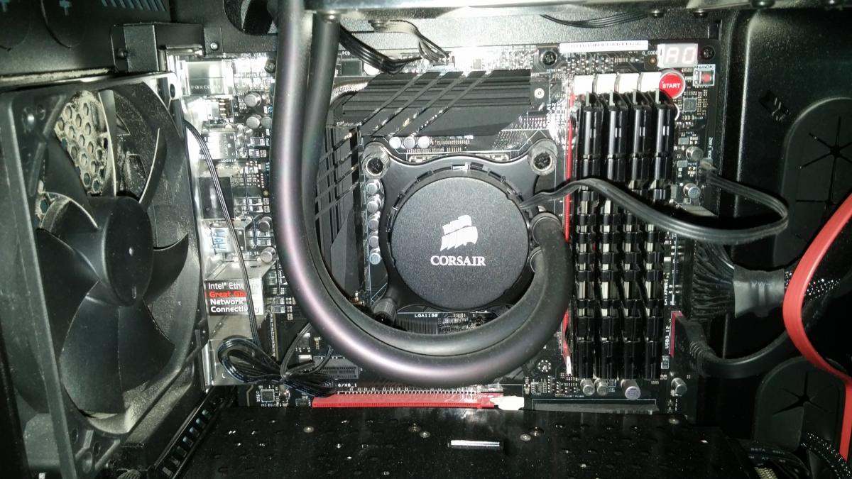

Vasilis 07 Δημοσ. 14 Οκτωβρίου 2015 Μέλος Δημοσ. 14 Οκτωβρίου 2015 Επανέρχομαι στο θέμα καθως είμαι σε αναμονή διαθεσιμότητας 110 GTX. Σήμερα έκανα κάποιες αλλαγές και διαπίστωσα αυτό που βλέπεται και στις φωτό. Οι σωληνώσεις άλλαξαν και πάλι απόχρωση. Να σημειωθεί ότι η πιό πίσω έχει στο σημείο του ψυγείου κάποιες πράσινες αποχρώσεις. Υδρόψυξη χαμαιλέων 1η φορά βλέπω. Λέτε να πιάνει κάτι ως συλλεκτικό κομμάτι ? 2
La_MoRt Δημοσ. 15 Οκτωβρίου 2015 Δημοσ. 15 Οκτωβρίου 2015 Η αρχική κιτρινίλα έχει προέλθει από τις θερμοκρασίες. Είναι ακριβώς σαν τη κιτρινίλα που βγαίνει σε όλα τα πολυ καιρισμένα πλαστικά. Δε ξέρω πόσο καιρό την έχεις ή αν τη ζόρισες κάπου και ανέβασε πολύ θερμοκρασία. Το αμέσως επόμενο στάδιο είναι αυτό το βιολετί που έχει δημιουργηθεί το οποίο θα μπορούσαν να το έχουν προκαλέσει uv ακτινοβολίες, την άφησες κάπου στον ήλιο ή έχεις καμία λάμπα μέσα στο κουτί; υπάρχει τρόπος καθαρισμού με ειδικά καθαριστικά θα το ψάξω λίγο και θα σου πω αν σε ενδιαφέρει. Πάντως είναι αντίδραση που προκαλείται από το Βρώμιο δεν είναι κάτι ανησυχητικό. Πηγή: Insomnia
AETOLOFITIS Δημοσ. 15 Οκτωβρίου 2015 Δημοσ. 15 Οκτωβρίου 2015 κοιταξε και τους σωληνες μηπως εχουν σκληρυνει. αν εχουν σκληρυνει τοτε καλυτερα να την βγαλεις μην εχεις καμια διαρροη και τρεχεις μετα... 1
Vasilis 07 Δημοσ. 15 Οκτωβρίου 2015 Μέλος Δημοσ. 15 Οκτωβρίου 2015 Η αρχική κιτρινίλα έχει προέλθει από τις θερμοκρασίες. Είναι ακριβώς σαν τη κιτρινίλα που βγαίνει σε όλα τα πολυ καιρισμένα πλαστικά. Δε ξέρω πόσο καιρό την έχεις ή αν τη ζόρισες κάπου και ανέβασε πολύ θερμοκρασία. Το αμέσως επόμενο στάδιο είναι αυτό το βιολετί που έχει δημιουργηθεί το οποίο θα μπορούσαν να το έχουν προκαλέσει uv ακτινοβολίες, την άφησες κάπου στον ήλιο ή έχεις καμία λάμπα μέσα στο κουτί; υπάρχει τρόπος καθαρισμού με ειδικά καθαριστικά θα το ψάξω λίγο και θα σου πω αν σε ενδιαφέρει. Πάντως είναι αντίδραση που προκαλείται από το Βρώμιο δεν είναι κάτι ανησυχητικό. Πηγή: Insomnia Όπως έχω αναφέρει εξαρχής την εγκατέστησα τον 10/14. Έκλεισε χρόνο και δεν έχει ζοριστεί.Το σύστημα δουλεύει στοκ. Από τότε που την εγκατέστησα δεν έχει ξαναβγεί από το κουτί.Το κουτί δεν έχει ούτε εσωτερικό φωτισμό (πέρα από τα LED της Hero). κοιταξε και τους σωληνες μηπως εχουν σκληρυνει. αν εχουν σκληρυνει τοτε καλυτερα να την βγαλεις μην εχεις καμια διαρροη και τρεχεις μετα... Θα το τσεκάρω και αυτό. Η αμφιβολία μου είναι αν μετά από τετοια αναμονή θα την αντικαταστήσουν ή θα μου την γυρίσουν πίσω...
La_MoRt Δημοσ. 16 Οκτωβρίου 2015 Δημοσ. 16 Οκτωβρίου 2015 Εύχομαι να βρεις άκρη με το καλύτερο δυνατό τρόπο και να στην αντικαταστήσουν αν δε βγάλεις άκρη και δεν έχουν σκληρύνει οι σωλήνες όπως ανέφερε πιο πάνω και ο @aetoliftis τότε κάνε το καθαρισμό που σου είπα για να φύγει.
