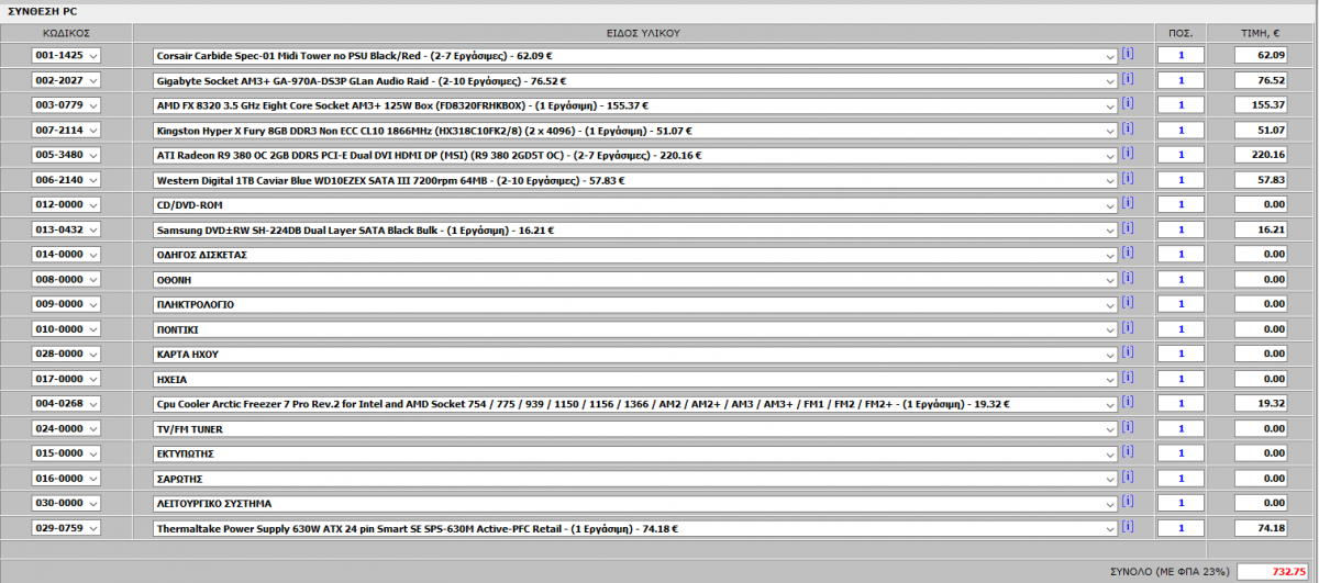

xrospax Δημοσ. 18 Σεπτεμβρίου 2015 Δημοσ. 18 Σεπτεμβρίου 2015 Ποσό που διαθέτουμε : 800 Χρήση υπολογιστή : Gaming Ειδικά προγράμματα που θα χρησιμοποιήσουμε: Games , Autocad Οθόνη : Viewsonic VX2209 Αν στη σύνθεση χρειαζόμαστε και πληκτρολόγιο,ηχεία,ποντίκι: ΟΧΙ Τοποθεσία στην οποία βρισκόμαστε ( για την επιλογή κατάλληλου καταστήματος): Ξανθη Αν τα κομμάτια που θέλουμε να αγοράσουμε θέλουμε να είναι απο ένα κατάστημα ή επιθυμούμε την αγορά απο διαφορετικά καταστήματα: Από ένα κατάστημα Αν επιθυμούμε να συναρμολογηθεί το σύστημα στο κατάστημα(στην περίπτωση που δεν γνωρίζουμε πως να το συναρμολογήσουμε) ή το σύστημα θα στηθεί απο τον ενδιαφερόμενο: Στο κατάστημα Αν επιθυμούμε λειτουργικό σύστημα και πιο : ΟΧΙ Θα ασχοληθεις καθολου με overclock ;; Ποια παιχνιδια σκοπευεις να παιξεις με το συστημα ;; Δες αυτην την συνθεση : + SSD : http://www.visionstudio.gr/prodinfo.asp?id=39777&cat=6 Ολα μαζι συνολο : 800,74 ευρω

farcry2 Δημοσ. 18 Σεπτεμβρίου 2015 Δημοσ. 18 Σεπτεμβρίου 2015 Από Visionstudio.gr Γιατι του εβαλες z mobo kai o cpu ειναι no k
IceFrog Δημοσ. 18 Σεπτεμβρίου 2015 Δημοσ. 18 Σεπτεμβρίου 2015 Ραμ οχι 2*4, καλύτερα μια 8. Η μητρικη αυτη ειναι πολυ ακριβη και δεν του χρειαζεται
palamas Δημοσ. 18 Σεπτεμβρίου 2015 Δημοσ. 18 Σεπτεμβρίου 2015 στα 805 ποιοτικοτερο τροφοδοτικο μητρικη πολυ καλυτερη http://www.skroutz.gr/s/3753231/EVGA-500B-Bronze.html http://www.skroutz.gr/s/397946/Seagate-Barracuda-1TB-SATA-HDD.html http://www.skroutz.gr/s/5421122/OCZ-ARC-100-120GB-ARC100-25SAT3-120G.html http://www.skroutz.gr/s/7085555/Gigabyte-Radeon-R9-380-4GB-WindForce-2X-GV-R938G1-GAMING-4GD.html http://www.skroutz.gr/s/4869672/Asrock-H97-Pro4.html http://www.skroutz.gr/s/4719725/Kingston-HyperX-Fury-Black-8GB-DDR3-1866MHz-HX318C10FBK2-8.html http://www.skroutz.gr/s/6262016/Cougar-Solution-2.html http://www.skroutz.gr/s/4857199/Intel-Core-i5-4460-Box.html σε amd στα 806 νομιζω με αλλο τροφοδοτικο http://www.skroutz.gr/s/4055518/EVGA-600B-Bronze.html http://www.skroutz.gr/s/2348801/Asus-M5A97-R2-0.html http://www.skroutz.gr/s/2524847/AMD-FX-8320-Box.html http://www.skroutz.gr/s/418744/CoolerMaster-Hyper-212-EVO.html
