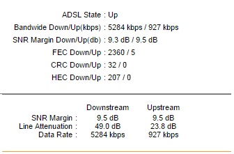

the_answer Δημοσ. 18 Σεπτεμβρίου 2015 Δημοσ. 18 Σεπτεμβρίου 2015 Γεια σας παιδια.ειμαι νεος συνδρομητης οτε κ τις πρωτες 3 μερες εχω πολυ χαμηλη ταχυτητα.Περιπου 4-5. ο τεχνικος που ηρθε για τη συνδεση μου ειπε οτι στην αρχη θα εχω τοσο αλλα θα μου το πανε στα 7-8.Το θεμα ειναι οτι πρεπει να ξερω αν ειναι να κανω αιτηση υπαναχωρησης εντος διοριας. Μπορει να μου πει καποιος αν απο τα στατιστικα του ρουτερ φαινεται κατι?Επισης μου ειπαν οτι η αποσταση απ τον κομβο ειναι 2 και κατι χλμ.αλλα το line atten.νομιζω λεει αλλα...(ROUTER zte H108NS)

NikosKallithea Δημοσ. 18 Σεπτεμβρίου 2015 Δημοσ. 18 Σεπτεμβρίου 2015 Έχεις το Μαξ της ταχυτητας για την απόσταση των 3,5 χλμ που εχεις από το κέντρο Δεν σε σώνει τίποτα

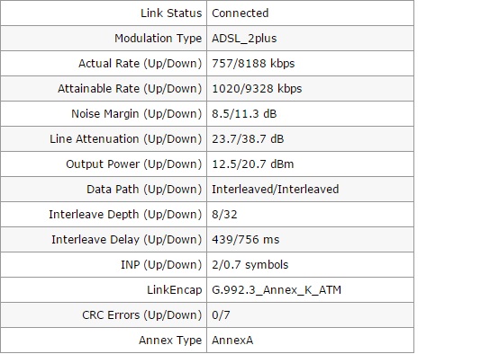

the_answer Δημοσ. 18 Σεπτεμβρίου 2015 Μέλος Δημοσ. 18 Σεπτεμβρίου 2015 εκανα αυτο που μου ειπε ο παραπανω φιλος:Η απόσταση απο το πλησιέστερο αστικό κέντρο είναι 2732,8 μέτρα. To θεμα ειναι οτι απο τον οτε μου λενε οτι η αποσταση ειναι 2 και κατι.! Πριν που ειχα HOL η ταχυτητα μου ηταν 7-8..οπως και πιο πριν παλι με ΟΤΕ ηταν τοσο... Έχεις το Μαξ της ταχυτητας για την απόσταση των 3,5 χλμ που εχεις από το κέντροΔεν σε σώνει τίποτα Αυτα ειναι τα στατιστικα του ρουτερ στι hol ....
