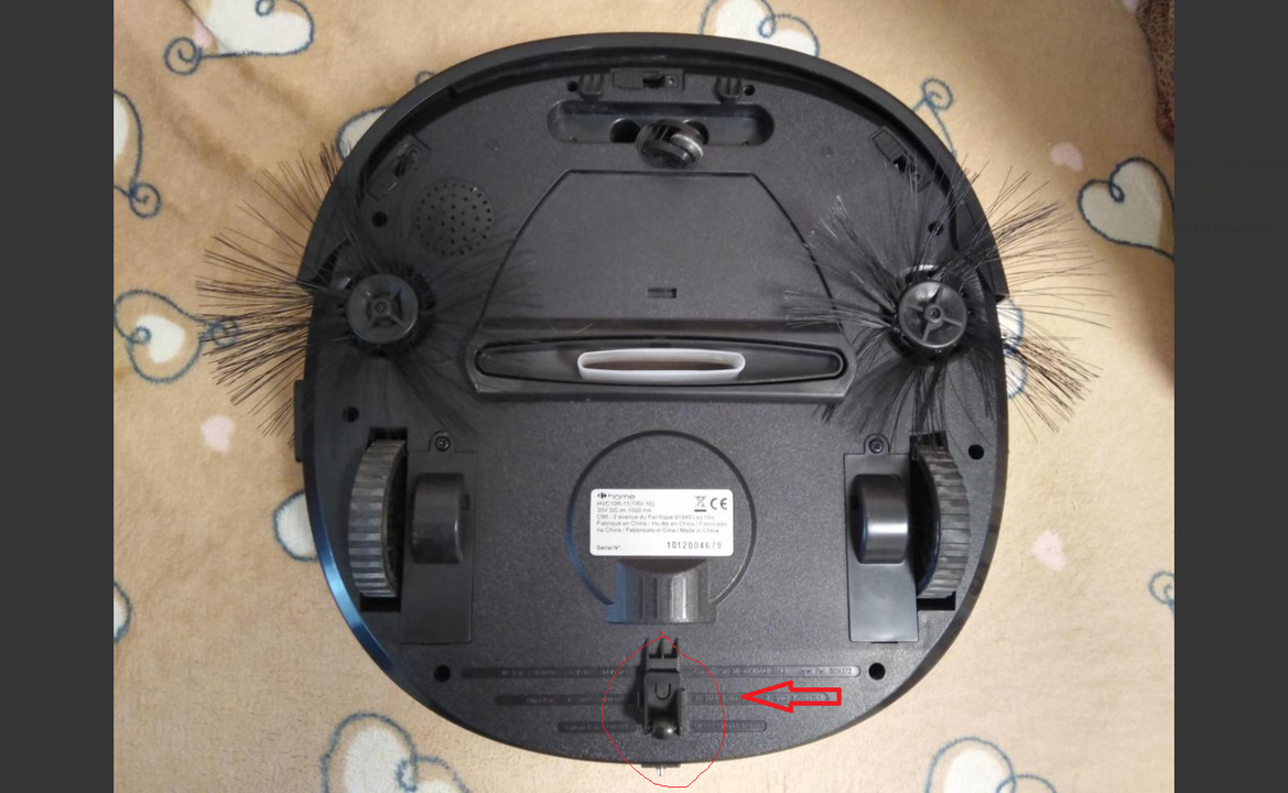

Επαναφέρω το θεμα μετα απο χρόνια, γιατί στο δικό μου σκουπακι έσπασε το πίσω ροδακι. Εάν υπάρχει κάποιος που δεν τη χρησιμοποιεί και θα μπορούσε να μου το στείλει θα του ήμουν ευγνώμων για να μην πάει στα σκουπίδια το εργαλείο. Η αν έχει τις Οδηγίες και λέει που μπορεί να πάρεις αναλώσιμα ( λέμε τώρα μετα απο τόσα χρόνια τι ψάχνεις)

Βασικά δε ξέρω που να βρω... Σε ψάξιμο που έκανα βρήκα το μπροστινό σε ενα μαγαζί στη Γαλλία.
Αν το έχεις καθόλου με τις μετρήσεις να σου κάνω ένα 3d printed βάζουμε και λίγο καοτσουκ και θα κυλάει μία χαρά
Ουαου δε το είχα σκεφτεί καν σαν ιδέα. Ευχαριστώ πολύ. Το μεσημέρι μπορώ να σου στείλω μια φώτο αρχικά να πάρεις μια ιδέα, και μετά να σου στείλω τα ίδια τα πλαστικά. Είναι 2 κομμάτια η βάση του και το ροδάκι.

Στην αρχή μου έσπασε από το στρόγγυλο ροδάκι το ένα αυτάκι. Μετά έβαλα τα χεράκια μου, και πήγα να του ζεστάνω μια πρόκα για να το φτιάξω.... Το θέμα είναι ότι  η βάση που κρατάει το ροδάκι, πατάει και ένα διακόπτη στο σκουπάκι.
Γενικώς τα έκανα πο....ανα.
