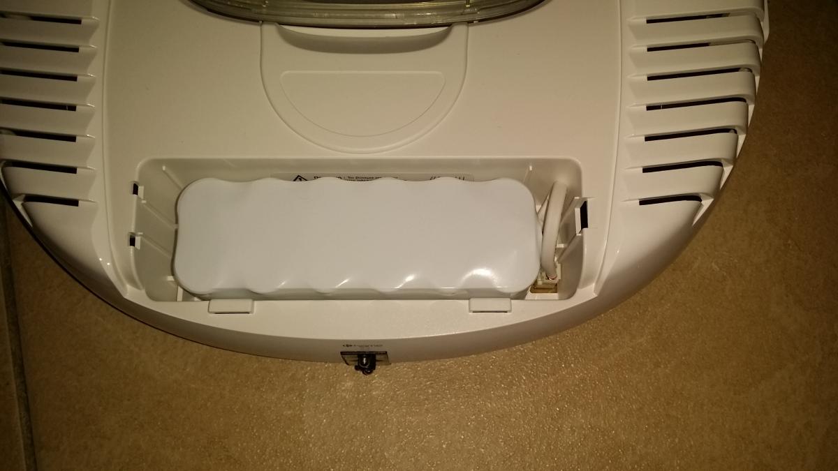

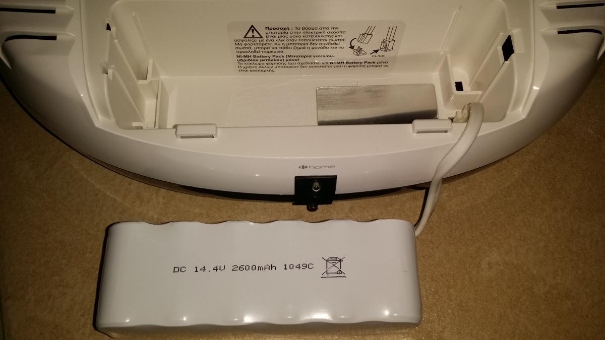

Βγάλτε μια φωτο την μπαταρία. Λογικά θα έχει τις κλασσικές 18650 σε σειρά
οι 18650 είναι lithium !
οι παραδοσιακές 2/3 ΑA ή SUB c θα είναι , Nicd ή NiMh. 1,2 volt x 12 κομμάτια.
και εδώ μια πολλή καλη τιμή.
http://www.ebay.com/itm/12PCS-Sub-C-2800mAh-1-2V-Ni-CD-Rechargeable-Battery-Tabs-Power-Tools-RC-White-/281696597575?hash=item41966cf647
Τις περιμένω για ενα B&D σκουπακι , θα σας πώ όταν έρθουν και τις δοκιμάσω.
είχε αναφερθεί ο τύπος μπαταρίας στο νήμα? αν ναι τότε λάθος μου
Φίλε 11δεμιαν111 δεν έχει αναφερθεί , δεν σε μαλώνω :)
απλα οι 18650 ειναι 3,7volt το καθε cell. χ 12 τεμάχια = 44+ volt....
Δε θα μπορούσες να βάλεις 4 x 18650 με καμμιά πατέντα να χωρέσουν στο διαθέσιμο χώρο και να ταιριάξουν οι επαφές;;;
Πιστεύω σαν κόστος, ώφελος θα είχες (πιθανότατα και μεγάλο!)...
Εχω την εντυπωση ότι αν κάνεις κάτι τετοιο ίσως το κύκλωμα που τις φορτίζει να μην παίζει σωστα.
Και για να μην ανατιναχτεί !!
