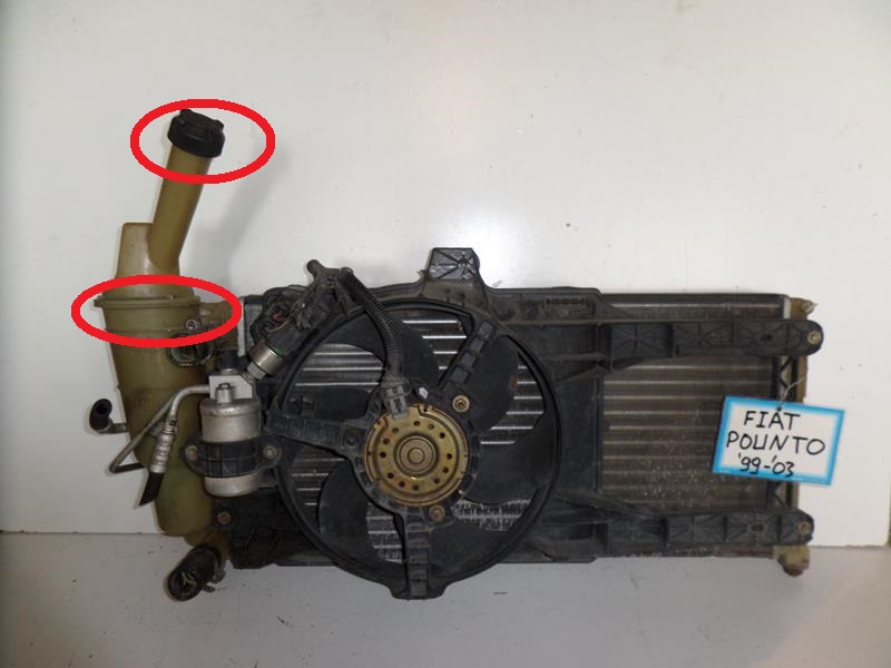

Giwrgos69 Δημοσ. 13 Σεπτεμβρίου 2015 Δημοσ. 13 Σεπτεμβρίου 2015 Καλησπέρα έχω ένα Fiat punto του 2000 και διαπίστωσα ότι χάνει νερά από το δοχείο διαστολής (το παγούρι που προσθέτουμε παραφλού) πιο συγκεκριμένα ανάμεσα στην ένωση του πάνω λαιμού με το "κύριο" δοχείο. Έχω κυκλώσει στην φωτογραφία με κόκκινο χρώμα τα 2 σημεία. Χάνει κ από την τάπα αλλά ελάχιστο. Πρέπει να γίνει αλλαγή ολόκληρου του ψυγείου ή μπορεί να γίνει προσθήκη κάποιου υλικού για να κλείσει το κενό που έχει δημιουργηθεί στην ένωση.Ευχαριστώ εκ των προτέρων για το χρόνο σας.

Giwrgos69 Δημοσ. 14 Σεπτεμβρίου 2015 Μέλος Δημοσ. 14 Σεπτεμβρίου 2015 Η περισσότερη διαρροή γίνεται από την ένωση των δυο μερών. Ρώτησα για αντικατάσταση μαζί με εργασία και μου είπαν 100-120€ καινούριο. Γενικά μεταχειρισμένο ψυγείο πιστεύω δεν αξίζει...

nick#18 Δημοσ. 15 Σεπτεμβρίου 2015 Δημοσ. 15 Σεπτεμβρίου 2015 Γενικα το συστηματακι της fiat κανει μπαμ οτι θα βγαλει προβλημα νομιζω.. οκ πολλα ψυγεια ειναι με πλαστικα πλαινα καπακια, αλλα αυτο που ειναι και "παγουρι" μαζι δεν μου καθεται καλα.. βαλτε μια ταπα βρε αδερφε στο ψυγειο!
De@th L0rd Δημοσ. 15 Σεπτεμβρίου 2015 Δημοσ. 15 Σεπτεμβρίου 2015 Γενικα το συστηματακι της fiat κανει μπαμ οτι θα βγαλει προβλημα νομιζω.. οκ πολλα ψυγεια ειναι με πλαστικα πλαινα καπακια, αλλα αυτο που ειναι και "παγουρι" μαζι δεν μου καθεται καλα.. βαλτε μια ταπα βρε αδερφε στο ψυγειο! Έχει διαφορά δηλαδή με τα περισσότερα που απλά το "παγούρι" το έχουν λίγο παραπίσω και πάει με κολάρο; Προς τον τοπικ σταρτερ. Κοίτα φλάντζα οπωσδήποτε, κ αν αλλάξεις ψυγείο άλλαξε και κολάρα+ κολιέδες αν θες να κρατήσεις το αμάξι.
nick#18 Δημοσ. 15 Σεπτεμβρίου 2015 Δημοσ. 15 Σεπτεμβρίου 2015 Το παγουρι εχει ενα μικρο σωληνακι που παει πανω πανω στο καθε ψυγειο, οταν ζεσταθει ο κινητηρας που "φουσκωνουν" τα νερα οτι δεν χρειαζεται το στελνει εκει και οταν κρυωσει το ρουφαει πισω ξανα... Στην περιπτωση αυτη της fiat απλα αντι να τα στελνει καπου αλλου τα "φουσκωνει" στο πλαι ας πουμε.. Δεν κανει κατι διαφορετικο σαν λειτουργια παντως.
cuspid Δημοσ. 15 Σεπτεμβρίου 2015 Δημοσ. 15 Σεπτεμβρίου 2015 Έχει διαφορά δηλαδή με τα περισσότερα που απλά το "παγούρι" το έχουν λίγο παραπίσω και πάει με κολάρο; Προς τον τοπικ σταρτερ. Κοίτα φλάντζα οπωσδήποτε, κ αν αλλάξεις ψυγείο άλλαξε και κολάρα+ κολιέδες αν θες να κρατήσεις το αμάξι. Η διαφορά είναι προφανής: Αν σου τρυπήσει το δοχείο διαστολής πρέπει να αλλάξεις ολόκληρο το ψυγείο! (Σκέτη παράνοια... ). Κοντολογίς αντί 30 - 40 Ευρώ έξοδα, πάμε στα 120 χωρίς λόγο. Βέβαια τα 120 ευρώ είναι αρκετά λογική τιμή για αλλαγή ψυγείου, ακόμα και αν δεν είναι γνήσιο (αγορασμένο από αντιπροσωπία).
