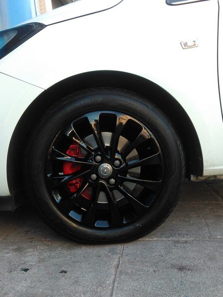

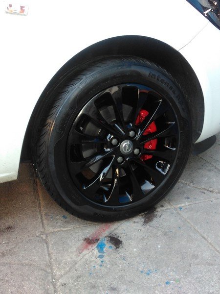

Kost_Hatz Δημοσ. 31 Μαρτίου 2021 Δημοσ. 31 Μαρτίου 2021 Καλησπέρα σε όλους τους φίλους/ες, Πρόσφατα ανακάλυψα ένα μαγαζί που δεν ήξερα οτι υπάρχει αλλά μέσα από το google maps το βρήκα. Είναι λίγο πιο κάτω από τον Πέττα. Παυλόπουλος λέγεται στην λεωφόρο Αθηνών 24 απέναντι από το Aegean. Πήγα να μ ισιώσει μία τετράδα και να τις βάψει. Έκανε καταπληκτική δουλειά! Δεν το περίμενα τόσο καλή! +Ζυγοστάθμιση Δώρο. Αξίζει να πάτε από κει και να ρωτήσετε για τιμές. Είναι πολύ φιλικός και δεν βαριέται (Όχι σαν κάτι άλλους.....) 2
TechnoState Δημοσ. 1 Απριλίου 2021 Δημοσ. 1 Απριλίου 2021 (επεξεργασμένο) @Kost_Hatz ...του black edition οχήματος είναι? Έγινε αμμοβολή κ βάψιμο με ηλεκτροστατική μετά? Σίγουρα απο την φωτογραφία, το αποτέλεσμα φαίνεται πολύ ωραίο. Τιμη??? Επεξ/σία 1 Απριλίου 2021 από TechnoState 1

Kost_Hatz Δημοσ. 10 Απριλίου 2021 Δημοσ. 10 Απριλίου 2021 @TechnoStateΚαλησπέρα φίλε μου. Όπως τα είπες, αμμοβολή και βάψιμο με ηλεκτροστατική! Εμένα μου είπε 150 ευρώ η τετράδα συν ευθυγράμμιση δώρο. Αν θυμάμαι καλά με ρώτησε και αν ήταν κάποια στραβιά. Τις έλεγξε και δεν είχα κάποιο θέμα, αλλά μου είχε πει +10 ευρώ για κάθε ζάντα που έχει στράβωμα. @NarayanΚοίτα από πάνω
