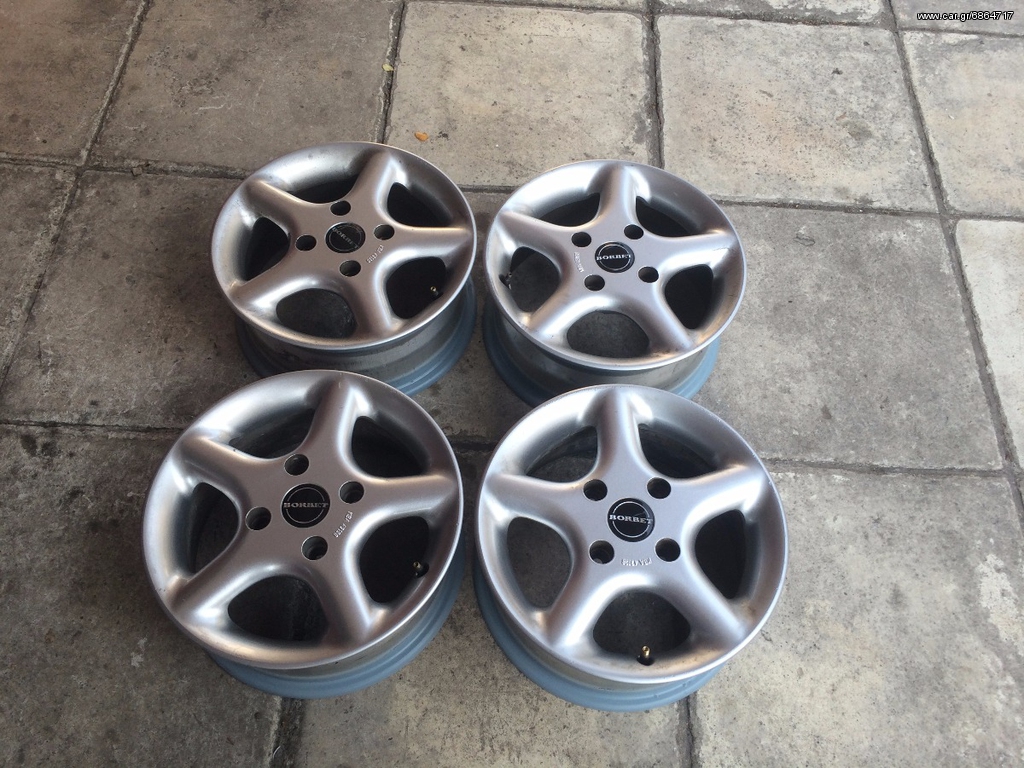

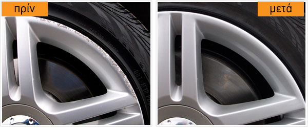

Παιδια μιας και θα αλλαξω λαστιχα σκεφτομαι να επισκευασω τις ζαντες μου.. Ξερετε που παει το κοστος επισκευης και ποια ειναι μια καλη τιμη στην αγορα..? Στην φωτο φαινεται ο βαθμος φθορας(γδαρσιματος) αλλα εμενα ειναι ολο περιμετρικα..
Οι ζαντες μου ειναι απλες οπως στην φωτο με τις 4 ζαντες.
Τι με συμφερει να κανω?

Για ίσιωμα και βάψιμο με ηλεκτροστατική είχα δώσει ~190 αν θυμάμαι καλά (ίσιωμα η κάθε ζάντα ~15 ευρώ).
Μπορεί να γίνει και τοπική βαφή με πολύ μικρότερο κόστος άλλα, αφενός δέν είναι 100% το ίδιο χρώμα και παρουσιάζονται διχρωμίες,αφετέρου δέν έχει την ίδια αντοχή και είναι σχεδόν σίγουρο οτι θα ξεφλουδίσει.
