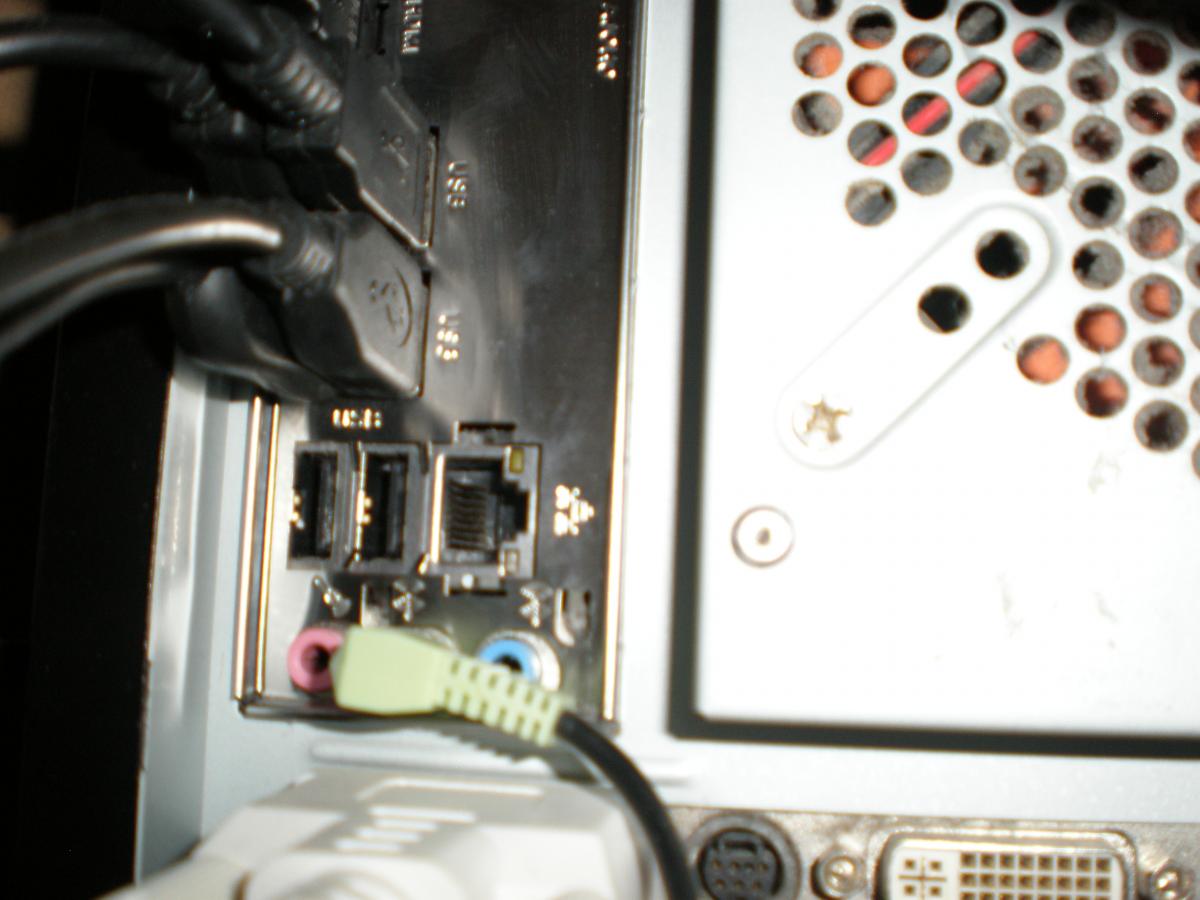

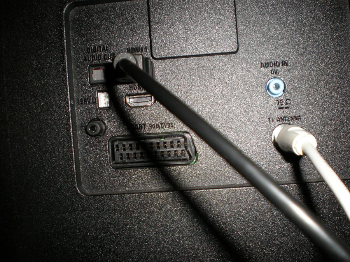

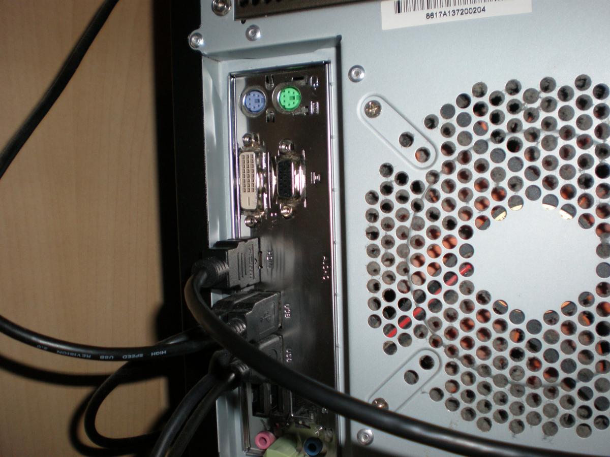

oscar_kilo Δημοσ. 13 Σεπτεμβρίου 2015 Δημοσ. 13 Σεπτεμβρίου 2015 Έχω κάρτα γραφικών ATI RADEON HD 3800 στις προδιαγραφές αν κ παλιά κ αν κατάλαβα καλά, έχει πρόβλεψη για hdmi.Η tv ειναι philips καινούρια με δύο εξόδους hdmi....πήρα καλώδιο διάβασα τις οδηγίες της tv κ θεώρησα πως θ είναι κάτι απλό..έλα όμως που για κάποιο λόγο δεν το αναγνωρίζει..κ έχω μάυρη οθόνη όταν συνδέω το καλωδιο κ το pc δν αναγνωριζει την οθονη...Τι μπορει ν φταιει; ΥΓ1: Μια συμβουλη, ενα σχετικο video ή μια συζητηση στο νημα θα ηταν μια καλη βοηθεια... ΥΓ2: Παραθετω και φωτο μηπως και βοηθησω...(στις φωτο φαινεται το πισω μερος της tv και του pc και οι διαφορες υποδοχες κ εξοδοι..)

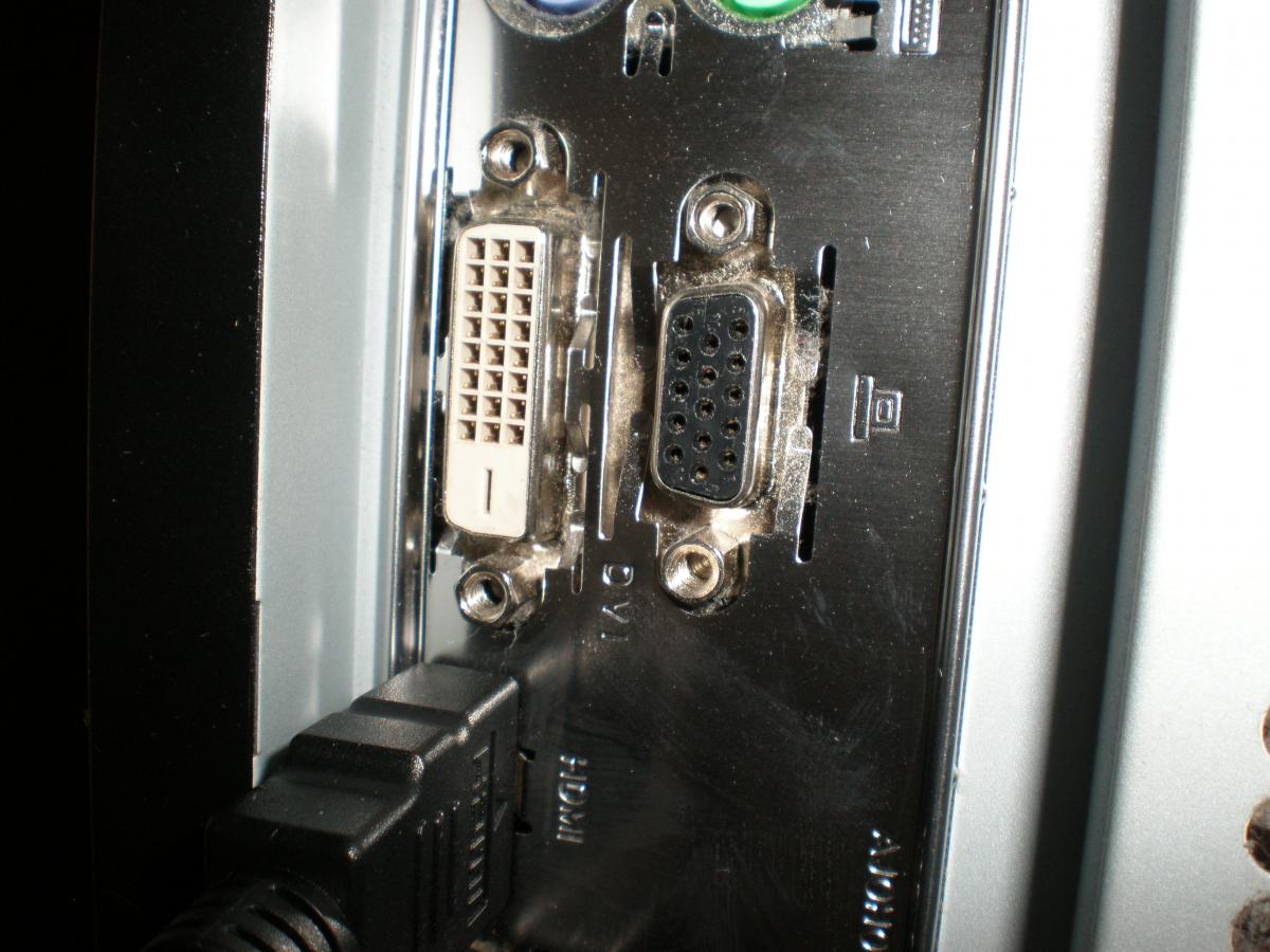

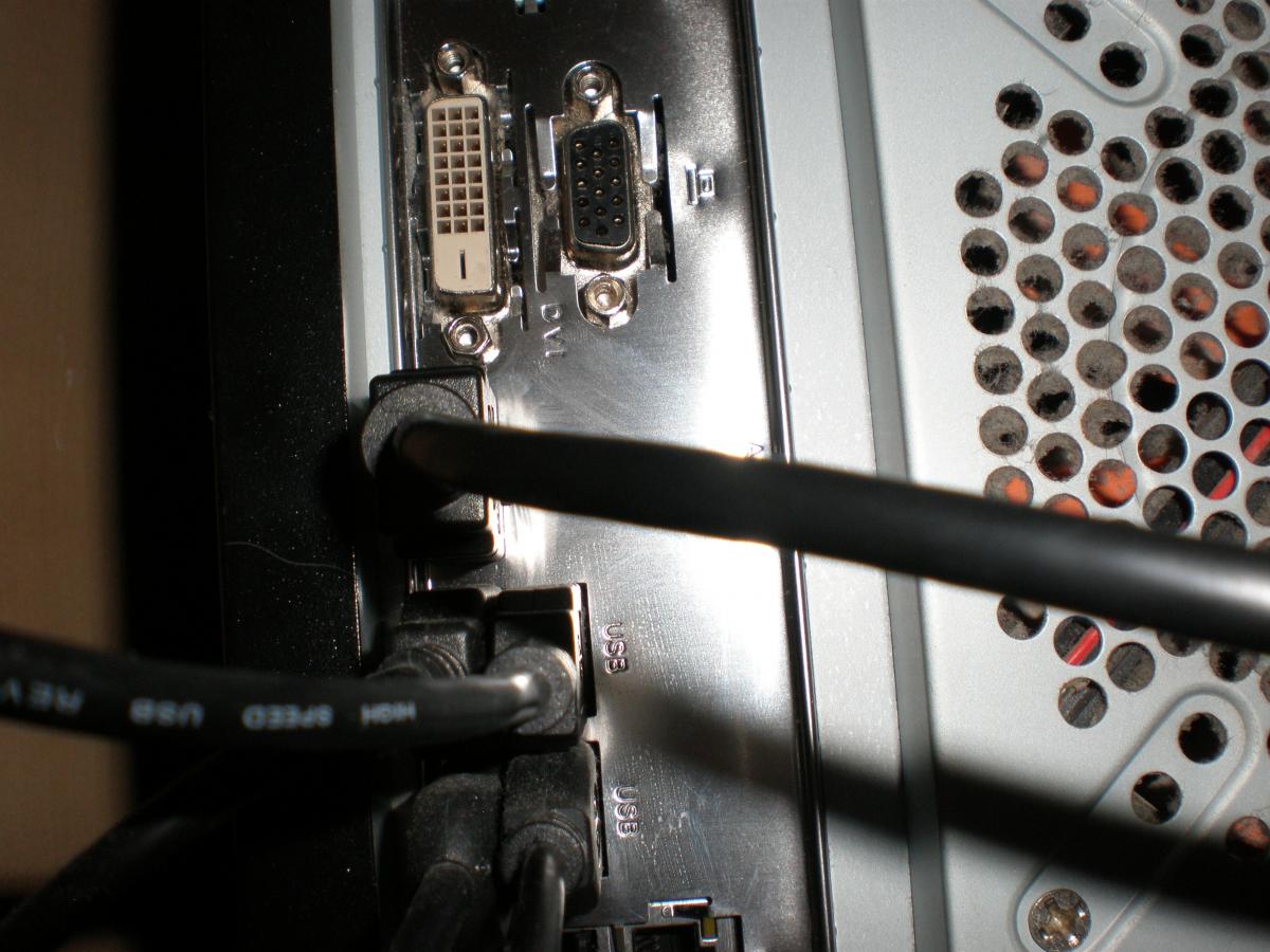

Xristaras12 Δημοσ. 13 Σεπτεμβρίου 2015 Δημοσ. 13 Σεπτεμβρίου 2015 στην 3η φωτογραφία απο αυτές που έχεις ποστάρει όπως βλέπεις υπάρχει συνδεδεμένο το DVI καλώδιο ΑΥΤΗ ειναι η HD3800 που έχεις Εσύ έχεις βάλει το HDMI στην κάρτα γραφικών της μητρικής/επεξεργαστή. Δεν παίζει να δουλέψει έτσι. η ξεχωριστή κάρτα γραφικών που διαθέτεις ΔΕΝ έχει HDMI έξοδο.
VasKag Δημοσ. 13 Σεπτεμβρίου 2015 Δημοσ. 13 Σεπτεμβρίου 2015 Η εικονα δειχνει οτι εχεις καρτα ενσωματομενη στη μητρικη. Για πες μας ποια ειναι μηπως εχει τιποτα εξτρα drivers ή τιποτα περιορισμους edit μας προλαβε ο χρησταρας. Ισως κανεις δουλεια με καποιο dvi-to-hdmi dongle. Αλλα θα πρεπει να ειναι συμβατο με την καρτα σου. Μηπως το ειχε μεσα το κουτι της?

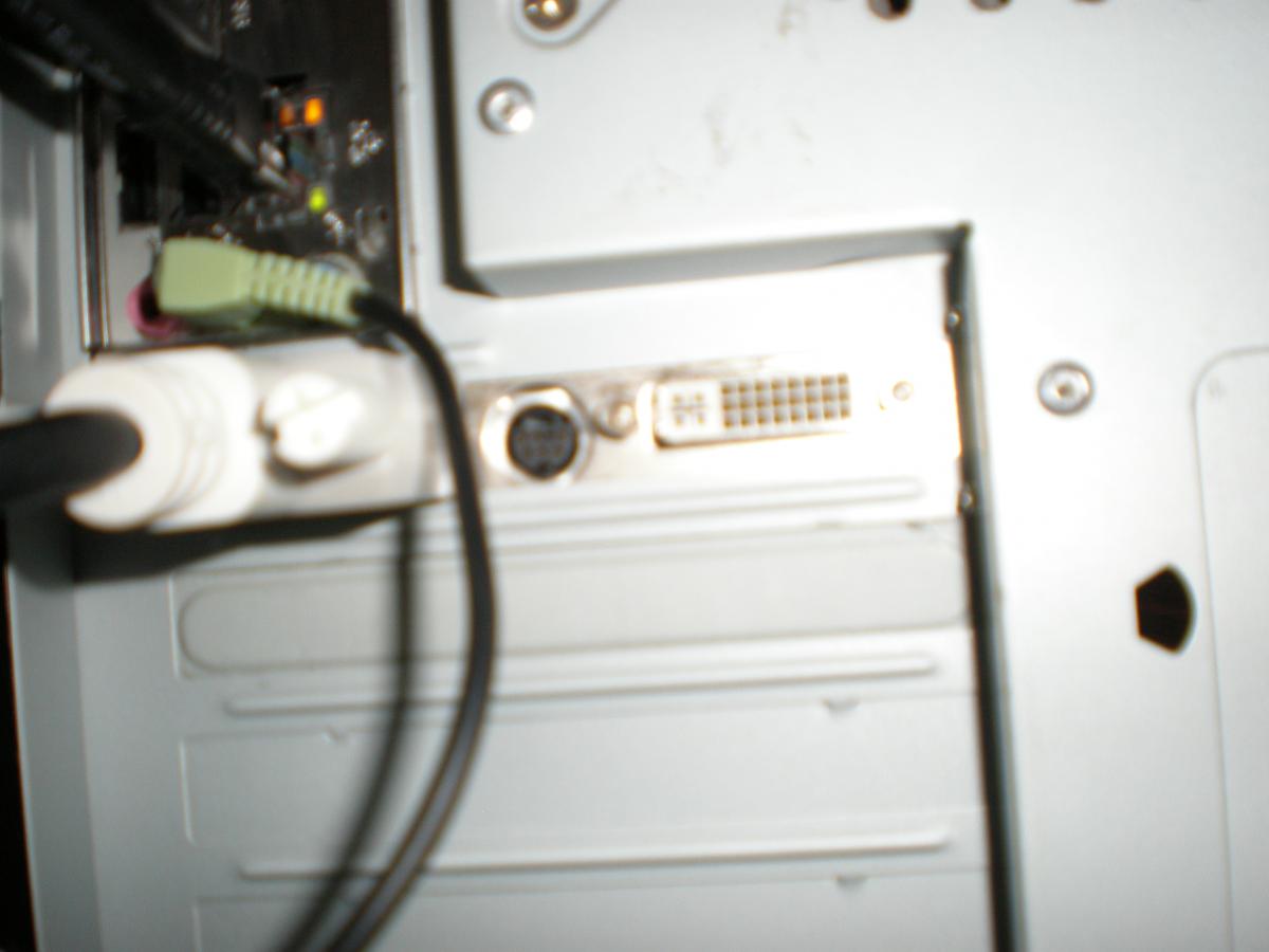

oscar_kilo Δημοσ. 13 Σεπτεμβρίου 2015 Μέλος Δημοσ. 13 Σεπτεμβρίου 2015 εχεις δικαιο τωρα το ειδα κ εγω....η καρτα γραφικων δν εχει hdmi αλλα dvi, φαινεται στην τεταρτη απο αριστερα φωτο χαμηλα διπλα απο το καλωδιο της οθονης του pc...τεσπα τσαμπα το καλωδιο θα πρεπει ν αγορασω αλλο...αυτη η εξοδος hdmi της μητρικης που μπορει ν χρησιμευει;
Xristaras12 Δημοσ. 13 Σεπτεμβρίου 2015 Δημοσ. 13 Σεπτεμβρίου 2015 είναι σε περίπτωση που δεν είχες ανεξάρτητη κάρτα Υπάρχει κάρτα γραφικών στον επεξεργαστή/μητρική αναλόγως τι σύστημα έχεις(πιθανότερο στον επεξεργαστή αν κρίνω απ το DVI) μπορείς να πάρεις όντως DVI to HDMI αλλα δεν νομίζω οτι η HD3800 μπορεί να περάσει ήχο απ το DVI(μιας και το DVI εκ γενετής ΔΕΝ περνάει ηχο,αυτη ειναι η μεγαλύτερη διαφορά του απ το hdmi) Σε κάθε περίπτωση αναλόγως του τι κάνεις(εαν δεν παίζεις παιχνίδια πχ)θα μπορούσες να χρησιμοποιήσεις την κάρτα του επεξεργαστή να κάνεις και οικονομία(όσο μπορεί να γίνει )

Xristaras12 Δημοσ. 13 Σεπτεμβρίου 2015 Δημοσ. 13 Σεπτεμβρίου 2015 Μπορω να την ενεργοποιησω την εξοδο hdmi; εαν χρησιμοποιήσεις ΜΟΝΟ την κάρτα γραφικών του επεξεργαστή και βγαλεις την 3800
