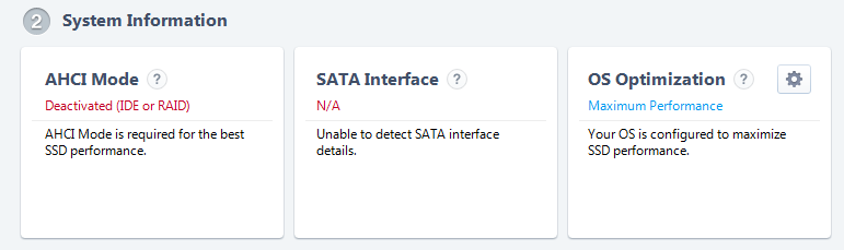

koystado Δημοσ. 13 Σεπτεμβρίου 2015 Μέλος Δημοσ. 13 Σεπτεμβρίου 2015 Υπάρχει περίπτωση να έχεις κανένα απο τα παλιά ps/2 keyboard στο σπίτι σου (αυτά με το στρογγυλό βύσμα) σε περίπτωση που για κάποιο τρελό λόγο το usb keyboard δεν το αναγνωρίζει σωστά (που το αναγνωρίζει δηλαδή αλλά λέμε τώρα) ναι είχα αλλά πάλι δεν έγινε τίποτα Φίλε μου για δοκίμασε να συνδέσεις οθόνη με αναλογικό καλώδιο, εγώ σε έναν υπολογιστή που μου είχαν φέρει για επισκευή τον είχα συνδεδεμένο με HDMI και μου έβγαζε μαύρη εικόνα όταν πάταγα για να μπω BIOS, δοκίμασα να συνδέσω με DSUB και δούλεψε. το δοκίμασα και αυτό αλλά πάλι δεν έμπαινε, μέσα στην βδομάδα θα δοκιμάσω και σε crt οθόνη Μήπως τελικά τα έχει παίξει η μητρική μπηκα στο samsung magician και πέρα ότι έχω χάσει το achi αφού γύρισα στα defaults settings βλέπω οτι δεν μπορει να αναγνωρίσει αν είναι σε sata είναι λογικό αυτό

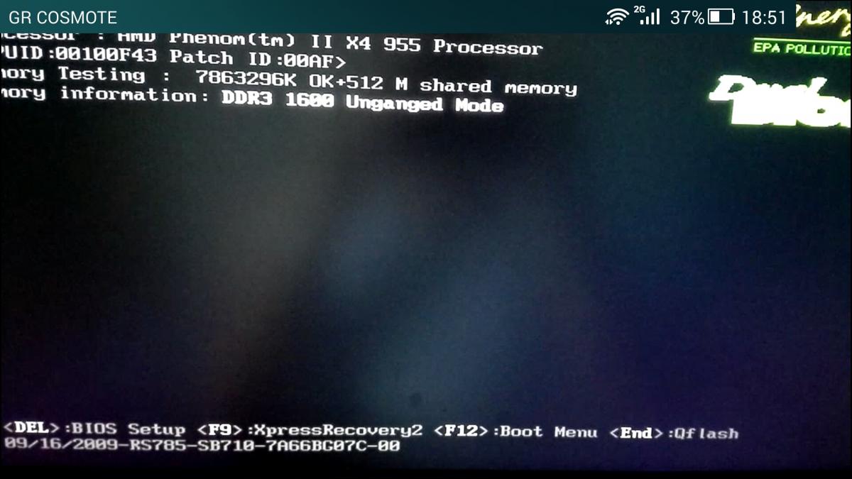

koystado Δημοσ. 14 Σεπτεμβρίου 2015 Μέλος Δημοσ. 14 Σεπτεμβρίου 2015 Δε ξέρω μήπως έκανε κάποιο corruption την ώρα του update, αλλά εφόσον έχει dual bios θα έπρεπε έστω να λειτουργεί. Μου φαίνεται κάπως δύσκολο να έχει συμβεί κάτι τέτοιο αλλά όχι και απίθανο. Ωστόσο δοκίμασε και με τη RAM να φεύγουν ένα ένα από τη μέση αυτά που έχεις δοκιμάσει και δεν έχεις βγάλει άκρη. Πείραξες καθόλου τις συχνότητες των RAM; Από ότι βλέπω στο site της μητρικής σου: Οι υποστηριζόμενες συχνότητες είναι DDR3 1800(O.C.) /1666/ 1333/1066 MHz Βασικά ο κύριος σκοπός ήταν να δω πόσο συγχρονιστηκε η νέα ραμ και ίσως πείραζα καi τις συχνότητες αλλά δεν μπόρεσα ποτέ αφού δεν κατάφερα να μπω στο bios σε ένα frame καρέ από ένα βίντεο που τράβηξα γράφει αυτά
koystado Δημοσ. 16 Σεπτεμβρίου 2015 Μέλος Δημοσ. 16 Σεπτεμβρίου 2015 Τελικά κατάφερα και μπήκα στο bios με την μνήμη από ένα γνωστό η οποία είναι ίδια μάρκα αλλά διαφορετικό χρονισμό είναι μία kingston hyperx fury στα 1333mhz. Οπότε δύο είναι τα τινά ή η δικιά μου έχει πρόβλημα ή η μητρική μου δεν μπορεί να την υποστηρίξει πλήρως πως μπορώ να καταλάβω ποιο από τα δύο;;;
La_MoRt Δημοσ. 17 Σεπτεμβρίου 2015 Δημοσ. 17 Σεπτεμβρίου 2015 Φίλε η RAM που έχεις πάρει δεν υποστηρίζεται ούτε στη λίστα από το site της μητρικής σου, αλλά ούτε υποστηρίζει και τέτοιους χρονισμούς. Πούλησε τη και πάρε μια που να είναι μέσα στη λίστα να έχεις το κεφάλι σου ήσυχο.
koystado Δημοσ. 17 Σεπτεμβρίου 2015 Μέλος Δημοσ. 17 Σεπτεμβρίου 2015 Φίλε η RAM που έχεις πάρει δεν υποστηρίζεται ούτε στη λίστα από το site της μητρικής σου, αλλά ούτε υποστηρίζει και τέτοιους χρονισμούς. Πούλησε τη και πάρε μια που να είναι μέσα στη λίστα να έχεις το κεφάλι σου ήσυχο. το ήξερα αυτό αλλά πίστευα θα κατέβαζε χρονισμούς η μητρική και δεν θα είχα θέμα
