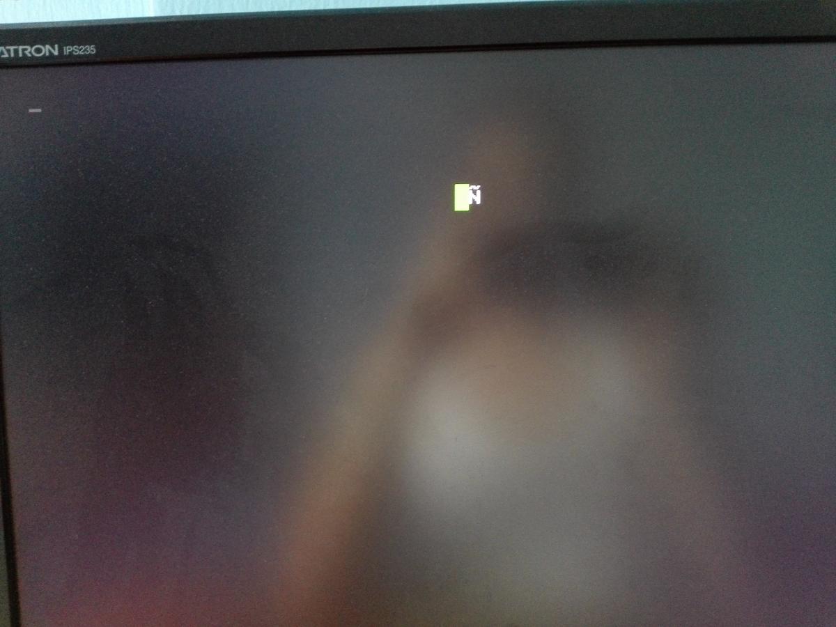

koystado Δημοσ. 10 Σεπτεμβρίου 2015 Δημοσ. 10 Σεπτεμβρίου 2015 Γεια αντιμετωπίζω το εξής πρόβλημα δεν μπορώ να μπω στο bios έχω δοκιμάσει πολλές φορές αλλά τπτ. όταν πατάω f12 για να διαλέξω boot συσκευή ανοίγει κανονικά αλλά όταν πατάω del να μπω στο bios τπτ. Έκανα αναβάθμιση της έκδοσης του bios αλλά πάλι τίποτα. Δεν ξέρω αν έχει σχέση αλλά σήμερα αντικατέστησα τις μνήμες μου ραμ που είχα με μία καινούρια απλώς δεν την έβαλα στο slot_1 (http://www.insomnia.gr/topic/581714-%CF%84%CE%BF%CF%80%CE%BF%CE%B8%CE%AD%CF%84%CE%B7%CF%83%CE%B7-%CF%81%CE%B1%CE%BC/) Όταν πατάω να μπω στο bios μου βγάζει μία μαύρη οθόνη με μία παύλα πάνω αριστερά να αναβοσβήνει ενώ κάποιες άλλες όπως φαίνεται στην εικόνα.

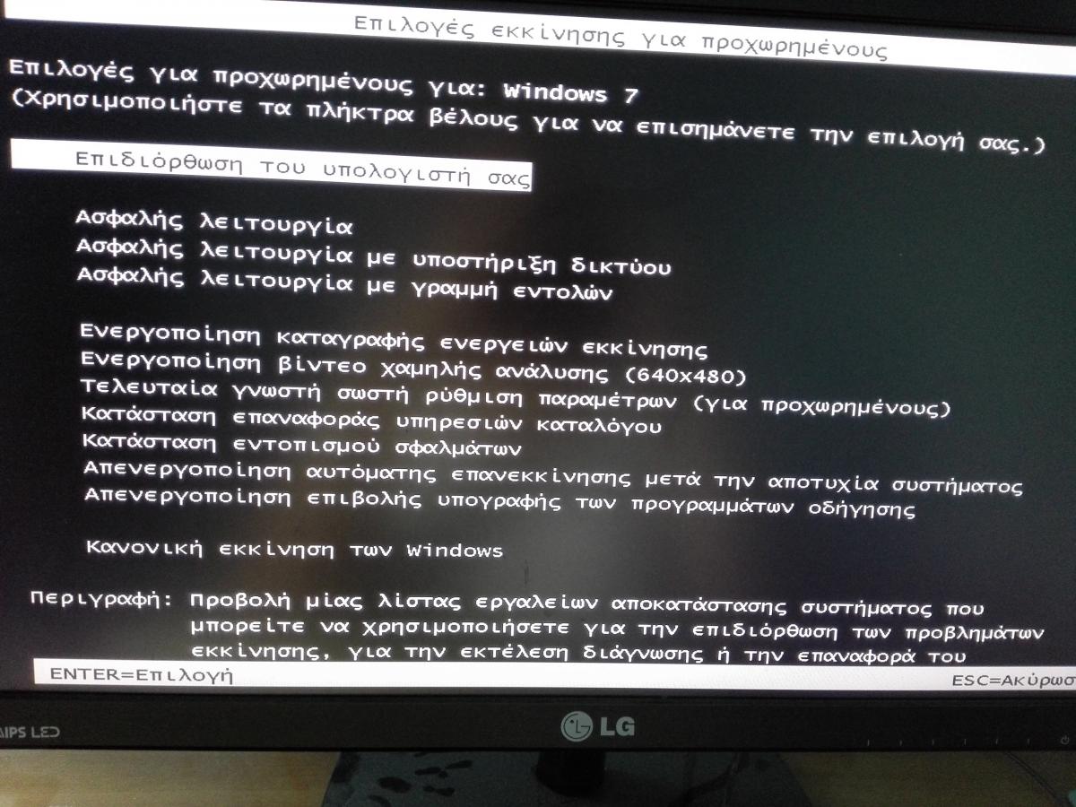

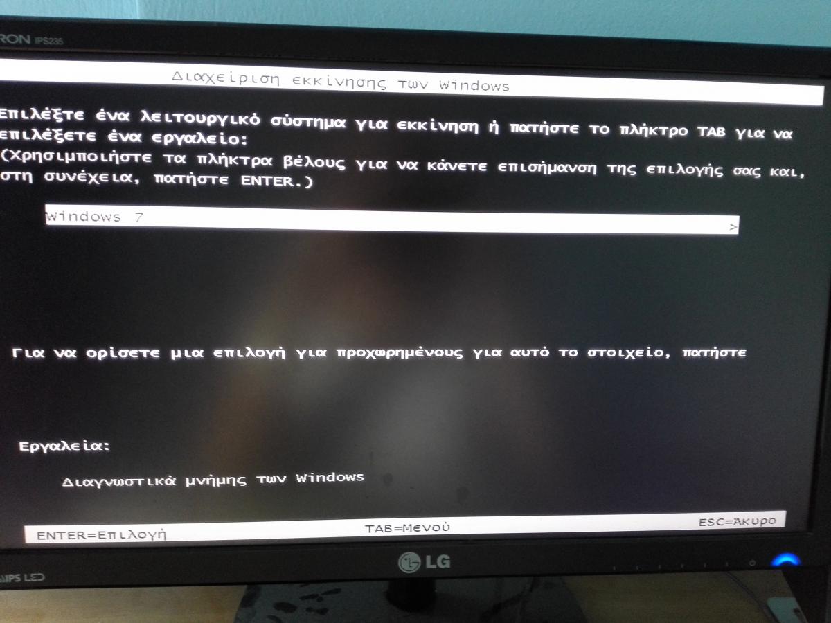

koystado Δημοσ. 11 Σεπτεμβρίου 2015 Μέλος Δημοσ. 11 Σεπτεμβρίου 2015 ΝΑ υποθέσω ότι έχεις δοκιμάσει και τα υπόλοιπα f μήπως και δε μπαίνει με το del. Το update που γάρφεις πιο πάνω πως το έκανες; αν εννοείς του bios το έκανα από το tool που έχει η gigabyte. ναι τα δοκιμασα και μου βγήκαν αυτές οι επιλογές
