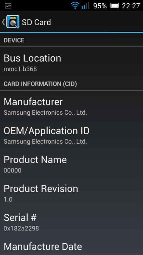

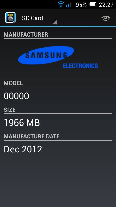

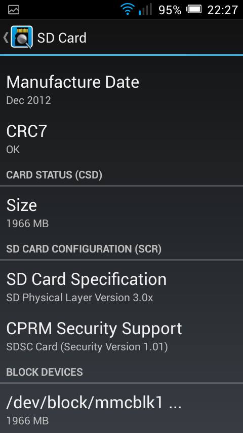

voldemort Δημοσ. 8 Σεπτεμβρίου 2015 Δημοσ. 8 Σεπτεμβρίου 2015 Πηγαινε στο playstore και κανε εγκατασταση την εφαρμογη sd insight. Τρεξε την και δωσε πληροφοριες της καρτας. Το παλιο το κινητο το εχεις;
Gia Chrysa Δημοσ. 8 Σεπτεμβρίου 2015 Μέλος Δημοσ. 8 Σεπτεμβρίου 2015 Το κατέβασα αυτό και λέει ότι είναι Samsung Model 0000...

voldemort Δημοσ. 8 Σεπτεμβρίου 2015 Δημοσ. 8 Σεπτεμβρίου 2015 Προσεξε τι θα σου πω. Θα βαλεις την καρτα στο παλιο κινητο και θα δεις αν εχεις το ιδιο προβλημα. Εαν οχι τοτε εχεις θεμα ειτε με την καρτα και το κινητο ειτε με το λειτουργικο. Εαν μαλιστα μπορεις να δοκιμασεις μια αλλη καρτα στο καινουριο κινητο και δουλευει τοτε εχεις θεμα καρτας-κινητου. Οπως και να εχει η καρτα ειναι 2 gb και δεν αξιζει να μπεις σε φασαριες.Θα πρεπει να κανεις ενα backup και να δεις αν σου κανει το ιδιο στο πσ π.χ σε ενα λαπτοπ. Γνωμη μου αφου δεις πρωτα οτι σου ειπα ειναι να παρεις μια καινουρια με sd adapter συνηθως πανε πακετο για να μπορεις να κανεις ευκολα backup σε περιπτωση που χτυπησει και χασεις τα δεδομενα. Microsd χωρις ανταπτορα δεν εχει νοημα απο την στιγμη που θα χρειαστει οπωσδηποτε να συνδεθει καποια στιγμη με πσ.
