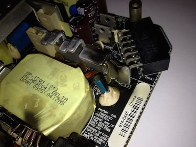

ozelot Δημοσ. 9 Σεπτεμβρίου 2015 Δημοσ. 9 Σεπτεμβρίου 2015 Στην εικόνα βλέπετε ένα καμένο τροφοδοτικό iMac, που προκλήθηκε από άγνωστο αίτιο.. Στην συγκεκριμένη περίπτωση αφού η ασφάλεια πέφτει και σε σύνδεση του Mac απ' ευθείας σε πρίζα, φαίνεται να έχει βραχυκυκλώσει το τροφοδοτικό.
