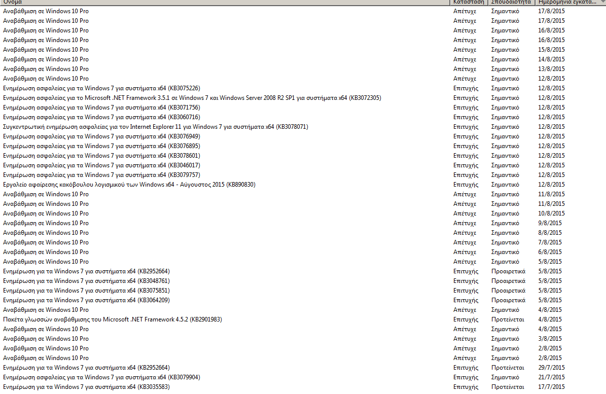

proalless Δημοσ. 7 Σεπτεμβρίου 2015 Δημοσ. 7 Σεπτεμβρίου 2015 πολλοί από εμάς που χρησιμοποιουμε τα win 7 και ο καθένας για τον δικό του λόγο ( δεν είναι της ώρας να το εξετάσουμε αυτό ) δεν θελήσαμε να κάνουμε την αναβάθμιση και ας μπορούσαμε την αφήσαμε απλά να μας υπενθυμίζει και δεν μπήκαμε καν στον κόπο να ανοίξουμε τον wizzard της εγκατάστασης νομίζαμε με τον νου μας όλα αυτά ας ρίξουμε όμως μια μάτια στo ιστορικό των ενημερώσεων των windows να δούμε πόσες φορές και από πότε ξεκίνησε η διαδικασία να μας κάνει αυθαίρετα λέω εγώ αναβάθμιση εκεί αρχίζεις και αναρωτιέσαι χειρίζεσαι εσύ τον υπολογιστή σου; είσαι ο κύριος χρήστης του; μπορείς να επιλέξεις το λειτουργικό που θα χρησιμοποιεις; 1

Xristaras12 Δημοσ. 8 Σεπτεμβρίου 2015 Δημοσ. 8 Σεπτεμβρίου 2015 είχες ασχοληθεί καθόλου με την κράτηση οταν ειχε γίνει; επίσης δεν εχει αν συναίνεσες η οχι ειναι μέρος της αναβάθμισης του συστήματος Αν δεν θες να το ξαναδεις ενεργοποίησε τα κρυφά αρχεία και σβήσε τον φάκελο ~ΒΤ.windows αν θυμαμαι καλα οτι λέγεται και σε δεύτερη φάση πας στη registry και Locate the registry key: [HKEY_LOCAL_MACHINE\SOFTWARE\Microsoft\Windows\CurrentVersion\WindowsUpdate\OSUpgrade] It should exist, but if not, create it. Create a new DWORD (32-bit) Value with Name = "AllowOSUpgrade” (without the quotes), and set the Value = 0x00000001. And check updates in Windows Update... δεν θα κάνεις ουτε create ουτε τιποτα απλά θα διαγράψεις τα συγκεκριμένα πράγματάκια
proalless Δημοσ. 8 Σεπτεμβρίου 2015 Μέλος Δημοσ. 8 Σεπτεμβρίου 2015 δεν είχα ασχοληθεί καθόλου δεν είχα λόγο να έχω τα όποια παιδικά σε εισαγωγικά προβλήματα ενώ έχω ένα σταθερό λειτουργικό έσβησα την αναβάθμιση kb 3035583 και πλέον την έκανα απόκρυψη θα κάνω και αυτό που προτείνεις
