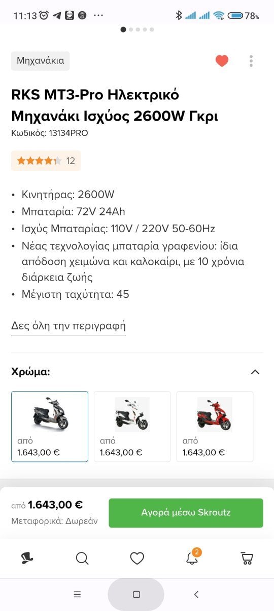

Παιδιά κανείς με RKS MT3 PRO YADEA??
το σκέφτομαι πολύ σοβαρά αλλά δε βλέπω ελληνικές κριτικές πουθενά...
στα λεφτά του φαίνεται ότι πιο vfm υπάρχει....
10 ώρες πριν, isaias1983 είπε
Έχει στο Σκρουτζ νομίζω κριτικές.

Εγώ δεν σου συνιστώ με τίποτα να πάρεις σκούτερ με μολύβδου μπαταρίες. Μόνο λιθίου.
7 λεπτά πριν, vaggooss είπε
Και γραφενίου
Το έχω στην κατοχή μου απο το Ιανουαρίου.Εαν θες μπορώ να σου πω μερικά πράγματα για το μηχανάκι.
5 ώρες πριν, V3NDETTA είπε
Και γραφενίου
Αποτι ξέρω γραφενίου δεν υπάρχουν στην αγορά ακόμη. Είναι σε εξέλιξη. Άρα έχει μολύβδου,και θεωρώ ότι είναι σίγουρο ότι είναι μολύβδου γιατί οι γραφενίου είναι ελαφριές σε θέμα βάρους. Γι'αυτό παρόλο που είναι μόνο 24ah δεν είναι αποσπώμενη. Ρώτησε λεπτομέρειες και εγώ επιμένω στο να αγοράσεις μόνο με λιθίου. Στο δικό μου οι μολύβδου χαλάσαμε στον χρόνο.
9 ώρες πριν, vaggooss είπε

Το ξέρω τα έχω δει αλλά αν ψάξεις να τις βρεις στα σάιτ λένε ότι ακόμα είναι σε εξέλιξη και αυτό μου είχε πει και άτομο που ασχολείται με μπαταρίες.
