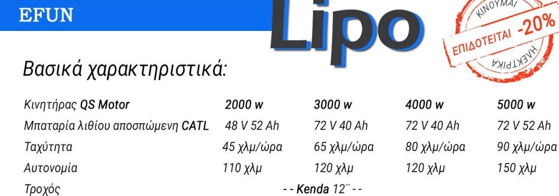

Τελικά δεν με ενθουσίασε και τόσο. Αλλά χθες έτσι όπως χάθικα στο youtube στον κόσμο τον ηλεκτρικών scooter έπεσα πάνω στο eFun Lipo που μετά απο όλα αυτά μου φαίνεται ο βασιλιάς απο θέμα τιμής και απόσταση που κάνει. βγαίνει σε 4 εκδόσεις που ξεκινάει απο 2000w 45 km/h με 2000€ και 110km μετά 3000w με 65km/h και πάει και άλλο με CATL Μπαταρία όλα. Εάν εγκρίνεται και εσείς εδω μέσα τότε αποφάσισαlipo.JPG.bc475ae921fe692f38075ea7d553fb0a.JPG

Αυτό στο προτεινο ανεπιφύλακτα.
Απλά δεν ήξερα ότι ήθελε να φθάσεις σε αυτή την τιμή.

Οι catl μπαταρίες είναι οι καλύτερες παγκοσμιος είναι οι μοναδικές που σου δίνει η αντιπροσωπεία 5 χρόνια εγγύηση.

Πες μου όμως σε ποια πόλη μένεις και πόσα χιλιόμετρα κάνεις την μέρα.

Ίδια τιμή με το άλλο το sunra που κοιτούσα κάνει το 2000w εκεί στα 2100 το βρήκα σε ενα μαγαζί. Μετα το 3000w το βρήκα και 2500 και μιας και μπορώ να πάρω και τριτεκνο τελικα που ειδα θα δω μήπως και τα καταφέρω. Κατερίνη ειμαι εγω για δουλειά τωρα κάνω 10χλμ καθε μερα αν παω δουλεια μόνο. Για τιποτα παραπάνω να κάνω max 30χλμ. Θα δω αν είναι μηπως το αφήσω μέχρι και Οκτώβρη και παρω το 3000w για 65 χλ/ω είναι ότι πρέπει. Για πολύ και κάτι πιο μικτό. Χαίρομαι που συμφωνείς και εσύ για το lipo πάντως.
