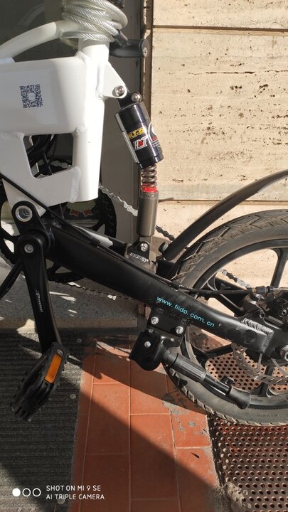

Το αμορτισερ στο Fiido D2 δεν είναι αερίου; Ρωτάω γιατί έχει μια βαλβίδα στο πλάι. Επίσης, από το ποδηλατάδικο που πήρα το κράνος, μου είχαν δει την ανάρτηση και μάλιστα βάλανε λίγο αέρα.

Μωρε την βαλβιδα την εχω δει και γω αλλα επισης εχω δει και το αμορτισερ ανοιγμενο και οπως αναφερθηκε εχει ενα ψευδοδοχειακι εσωτερικα που προφανως δεν κανει τιποτα μιας και το ολο damping γινεται απο το (πολυ σκληρο) ελατηριο.Οποιος κατσει πανω θα το καταλαβει.Το setup δουλευει καλα ευτυχως, αλλα οκ, η κινεζια να λεγεται.Η λυση της αντικαταστασης με αμορτισερ αεριου ειναι μαλλον δυσαναλογα δαπανηρη αλλα φυσικα μπορει μελλοντικα να μπει φθηνο κλασσικο αμορτισερ με ελατηριο στα κιλα του αναβατη και με σωστο sag με χαμηλο κοστος.Για ποδηλατο μιλαμε λυσεις υπαρχουν φθηνες και καλες.
Δοκιμασα την μεθοδο με το wd40 και σφιξιμο και φυσικα το μονο που καταφερα ηταν να λαδωσω τα ρουλεμαν του λαιμου εσωτερικα με αποτελεσμα μετα απο 2 χλμ και κατι χαλαρα φρεναρισματα το τιμονι να γινει λαστιχο να μην σφιγγει με την καμια και να κουνιεται περα δωθε σαν ομπρελα στην παραλια με 5 μποφωρ.😁
Προφανως -το δικο μου τουλαχιστον- ειχε μεγαλους τζογους εσωτερικα πολυ πιο κατω απο το καπακι της κεντρικης βιδας οποτε καταλαβα που ειναι το προβλημα.Σημερα το πρωι πηγα σε ποδηλαταδικο και αλλαξα τα ρουλεμαν του λαιμου και μετα το πλακωσα στις σφαλιαρες.Προς το παρον ειναι βραχος με μια υποτυπωδη απαραιτητη ελαστικοτητα προφανως.Εννοειται οτι το πιρουνι λυθηκε ολο για να γινει αυτο.τα φρενα του επισης ειναι σαν κατασκευη πολυ καλα οπως με διαβεβαιωσε ο μαστορας απλα θα γινει αλλαγη στα τακακια καποια στιγμη (με οργανικα) μιας και τα δικα του δεν αξιζει να τα ψαξει κανεις (διαστασεις υπαρχουν δεν ειναι τοσο σπανιες οσο νομιζα τελικα).
