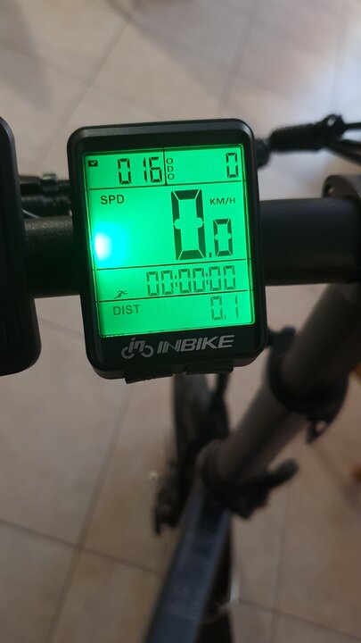

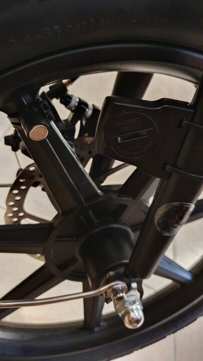

anergos13 Δημοσ. 22 Αυγούστου 2019 Δημοσ. 22 Αυγούστου 2019 2 ώρες πριν, kyanokranos είπε Μόλις το παραγγειλα και εγώ, σε άσπρο χρώμα. Καλή παραλαβή! Όλα να είναι τέλεια!! Τελευταία προσθήκη για το ποδηλατο ασυρματο φωτιζομενο ταχύτερο inbike ....στο 11.5€ απο Ebay έφτασε σε 25 μερες.. 3

anergos13 Δημοσ. 23 Αυγούστου 2019 Δημοσ. 23 Αυγούστου 2019 (επεξεργασμένο) Τελικά το ασύρματο ταχυμετρο inbike (και μάλλον όλα τα ασύρματα) δεν μπορούν να δουλέψουν σωστά με το D2 Shifting Γιατί ανακάλυψα μετά από αρκετό ψάξιμο ότι όταν είναι ανοικτο το μοτέρ (έχει ενδείξεις απλά στο control)....κάποια παρεμβολή γίνεται με το ταχυμετρο και δεν μετράει (ενω όταν κλείνω το control δουλεύει Κανονικά).. Μετακίνησα το ταχυμετρο σε κάθε δυνατή θέση πάνω στο τιμόνι τπτ....όταν το απομακρυνω αρκετά....και το βάζω πχ πάνω στον κορμό που είναι το μοτέρ- μπαταρία...δουλευει..... Άρα μην επιχειρήσει να πάρει κάποιος ασύρματο ταχυμετρο αν έχει D2 Shifting.... Προσανατολιζομαι να πάρω ενσύρματο....... Επεξ/σία 23 Αυγούστου 2019 από anergos13 2
