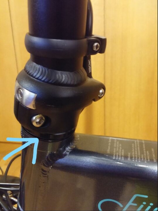

nikx Δημοσ. 15 Αυγούστου 2019 Δημοσ. 15 Αυγούστου 2019 (επεξεργασμένο) Thank you φιλε και μενα κοκκινο ειναι προς το παρον αρα φορτιζει. Μια τελευταια ερωτηση ,το πηγα σημερα λιγο σε χωματοδρομο πρωτη βολτα και την ακουσε λιγο το ποδηλατο ,λολ με αποτελεσμα εκει που δειχνει το βελος στην φωτο να κουνιεται ελαφρως το τιμονι μπρος πισω ,να εχει μια λασκα δηλαδη. Ειναι φυσιολογικο; Να σφιξω καμμια βιδα να "δεσει" και αν ναι ποια; Επεξ/σία 15 Αυγούστου 2019 από nikx

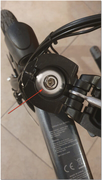

anergos13 Δημοσ. 15 Αυγούστου 2019 Δημοσ. 15 Αυγούστου 2019 27 λεπτά πριν, nikx είπε Thank you φιλε και μενα κοκκινο ειναι προς το παρον αρα φορτιζει. Μια τελευταια ερωτηση ,το πηγα σημερα λιγο σε χωματοδρομο πρωτη βολτα και την ακουσε λιγο το ποδηλατο ,λολ με αποτελεσμα εκει που δειχνει το βελος στην φωτο να κουνιεται ελαφρως το τιμονι μπρος πισω ,να εχει μια λασκα δηλαδη. Ειναι φυσιολογικο; Να σφιξω καμμια βιδα να "δεσει" και αν ναι ποια; θα λυσεις το τιμονι και θα σφιξεις την κεντρικη βιδα ....απλα θελει μεγαλυτερο Alen απ αυτα που παρεχει το ποδηλατο.... 1 1
nikx Δημοσ. 15 Αυγούστου 2019 Δημοσ. 15 Αυγούστου 2019 Αψογος! να εισαι καλα για την βοηθεια και χρονια πολλα σε ολους μερα που ειναι. 1

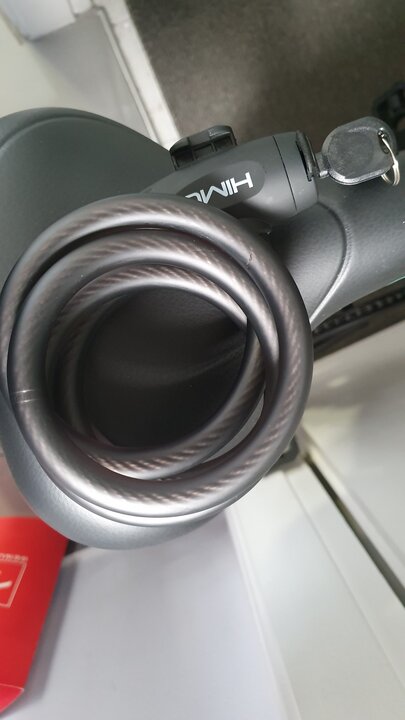

anergos13 Δημοσ. 19 Αυγούστου 2019 Δημοσ. 19 Αυγούστου 2019 (επεξεργασμένο) Παρέλαβα σήμερα για το ποδηλατο ένα αντικλεπτικο της Himo (ανήκει στην Xiaomi)... ποιοτικό γενικά και σχετικά μικρό και όχι πολύ βαρύ.... Από Ebay ήρθε σε 3 εβδομάδες....στα 13,50€ Επεξ/σία 19 Αυγούστου 2019 από anergos13 3
