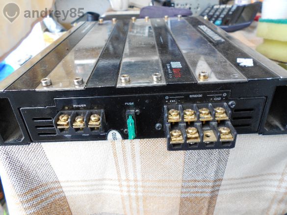

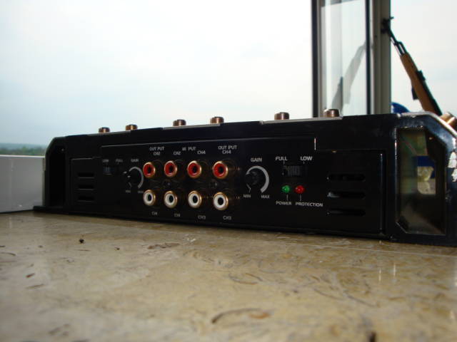

darkshadow254 Δημοσ. 7 Σεπτεμβρίου 2015 Δημοσ. 7 Σεπτεμβρίου 2015 καλησπερα παιδια ζηταω τα φωτα σας...επεσε στα χερια μου ενας ενισχυτης και ενα γουφερακι απο φιλο που δεν τα χρειαζεται και μου τα εδωσε....αλλα δεν μπορω να βγαλω ακρη με τις καλωδιωσεις των rca...απο την πηγη ερχεται 1 ζευγαρι rca και συνδεεται που? δηλαδη τα καλωδια για το γουφερ συνδεονται στο bridge 1-2 που γραφει μετα ομως που βαζω το ζευγαρι το rca που ερχεται απο την πηγη?
palawiaris Δημοσ. 7 Σεπτεμβρίου 2015 Δημοσ. 7 Σεπτεμβρίου 2015 Θα πρέπει να πάρεις διακλαδωτή για τα rca για να γίνουν τέσσερα.Θα τα βάλεις στο Input. Κατέβασε κανα Manual από το νετ να δεις ακριβώς πως.
Alxnks Δημοσ. 7 Σεπτεμβρίου 2015 Δημοσ. 7 Σεπτεμβρίου 2015 Γιατι; Μπορεί να πάρει από το output του ενός καναλιού και να "ταισει" το input του άλλου, αφού ο ενισχυτής δίνει δυνοτητα output. Όχι ότι πιο σωστό κι ενδεδειγμένο (όπως ούτε κι η προηγούμενη λύση), ειδικά ποιοτικά, αλλά αν δεν μπορεί κάτι καλύτερο (δηλαδή πηγή με 2-3 εξόδους προενισχυσης) ας το κάνει έτσι.
palawiaris Δημοσ. 7 Σεπτεμβρίου 2015 Δημοσ. 7 Σεπτεμβρίου 2015 Δεν το κατάλαβα καλά αυτό. Δηλαδή θα βάλει τα 2 rca στην είσοδο,και θα βάλει άλλα 2 που θα συνδέει την έξοδο και την άλλη είσοδο του ενισχυτή;
Alxnks Δημοσ. 7 Σεπτεμβρίου 2015 Δημοσ. 7 Σεπτεμβρίου 2015 1) Θα βάλει το μοναδικο ζευγάρι rca που έχει στο input1. 2) Με ένα άλλο καλώδιο rca σε rca, θα βάλει την μια άκρη στο output1 και την άλλη στο input2.
palawiaris Δημοσ. 7 Σεπτεμβρίου 2015 Δημοσ. 7 Σεπτεμβρίου 2015 Δεν το έχω δει πουθενά έτσι και δεν έχω ιδέα αν λέει ή όχι. Εγώ αυτό λέω

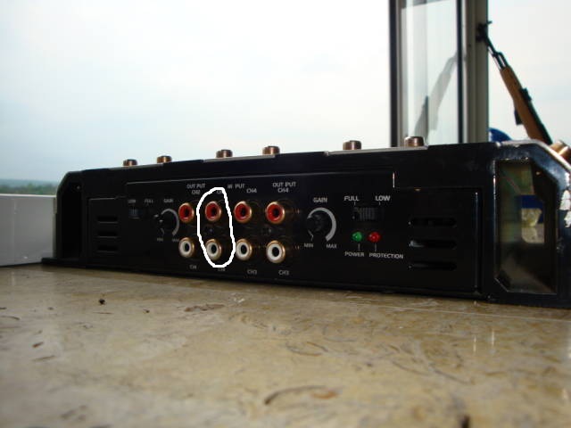

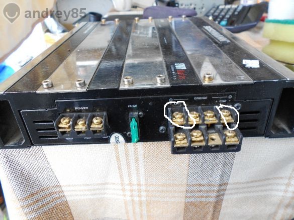

darkshadow254 Δημοσ. 8 Σεπτεμβρίου 2015 Μέλος Δημοσ. 8 Σεπτεμβρίου 2015 εγω ετσι οπως ειναι στις φωτο καταλαβα απο τα λεγομενα του να τον συνδεσω αλλα δεν κοβω το χερι μου γιατι εχει φυγει εκτος και θα κανει καιρο να γυρισει στα rca ειναι κυκλωμενο εκει που θα μπει απο την πηγη προς ενισχυτη και στην δευτερη εκει που ειναι οι επιχρυσιωμενοι δεκτες εχω κυκλωμενο το καλωδιο που θα συνδεθει και θα φυγει για το γουφερ...αλλωστε δεν θελω να συνδεσω και τα τεσσερα καναλια μονο το 1και 2 σε βαση bridge ειναι υπεραρκετα να ταισουν το γουφερ σωστα η λεω κατι λαθος? επισης το woofer δεν συνδεεται στον ενισχυτη με rca αλλα με καλωδια χοντρα που μου εχει δωσει μαζι
palawiaris Δημοσ. 8 Σεπτεμβρίου 2015 Δημοσ. 8 Σεπτεμβρίου 2015 Όπως το γράφεις σωστό είναι.Οπότε συνέχισε.
darkshadow254 Δημοσ. 8 Σεπτεμβρίου 2015 Μέλος Δημοσ. 8 Σεπτεμβρίου 2015 ωραια..και κατι αλλο....τι ακριβως παιζει με το input-output που γραφει?τετρακαναλος = 4 ζευγαρια rca ετσι?αρα πρεπει ολα να ειναι εισαγωγης η κανω εγω λαθος?
palawiaris Δημοσ. 8 Σεπτεμβρίου 2015 Δημοσ. 8 Σεπτεμβρίου 2015 Input=είσοδος από την πηγή Output=έξοδος για σύνδεση με άλλο ενισχυτή. Για να παίξουν και τα 4 κανάλια για τα ηχεία από όσο βλέπω στις φωτο σου πρέπει να μπουν rca και στα 4 Input. Και να έχεις το διακοπτάκι στο low αν παίξει μπάσσο
