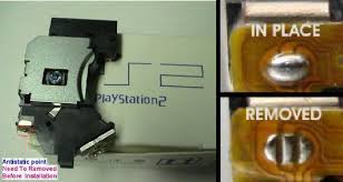

SaFiS Δημοσ. 6 Σεπτεμβρίου 2015 Δημοσ. 6 Σεπτεμβρίου 2015 Το πιο πιθανό είναι να θέλει Laser.Ποιο PS2 είναι?? PHAT ή SLIM?? Αν είναι PHAT λογικά θα φοράς 400C http://modchip.gr/antallaktika-playstation-2/88-ps2-laser-lens-khs-400c-replacement-lens-playstation2 Αν είναι SLIM φοράς κάποιο απο τα παρακάτω http://modchip.gr/antallaktika-playstation-2/99-laser-khm-430-playstation-2 http://modchip.gr/antallaktika-playstation-2/100-laser-pvr-802w H εγκατάσταση είναι απλή, απλά χρειάζεσαι κολλητήρι για να ξεκολλήσεις ένα βραχυκυλωμένο σημείο που έχει το καινούριο Laser και το προστατεύει απο ηλεκτροστατικές εκκενώσεις...
