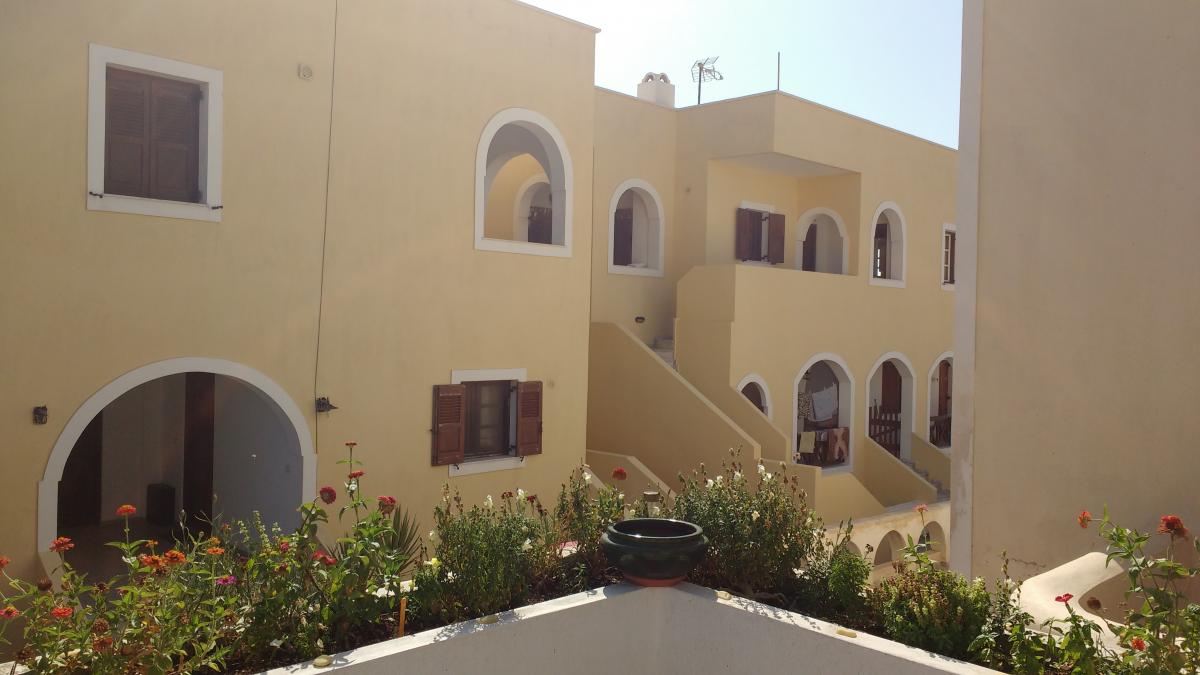

vaios_lar Δημοσ. 6 Σεπτεμβρίου 2015 Δημοσ. 6 Σεπτεμβρίου 2015 Δεν θα μπορέσεις ποτέ να προσφέρεις σξιόπιστο ιντερνετ απο σπεναντι. Το σημα για να φτασει στο δωματιο, ο μονος τροπος ειναι απο τα παραθυρα, που στη περιπτωση σου επειδη εχεις εξωτερικα τοιχεια δεν θα τα καταφερει ποτε! Θα ηθελα να δωσεις καποιες παραπανω πληροφοριες. Τα δωματια ειναι στη σειρα μονο στο στενο ή και απο την αλλη πλευρά. Είναι διχωρα ή κλασσικα δωματια; Δωσε μερικες πληροφοριες τοπογραφικα. Και μια φωτογραφια απο τη πλευρα του ρουτερ θα βοηθουσε. Εχε στο νου σου οτι η πιο αξιοπιστη λυση και η πλεον ενδεδειγμενη ειναι να περασεις ενα καλωδιο απεναντι 1
Silky21 Δημοσ. 6 Σεπτεμβρίου 2015 Μέλος Δημοσ. 6 Σεπτεμβρίου 2015 αυτη η εικονα ειναι τραβηγμενη απο το σπιτι,ακριβως 2 μετρα απο το ρουτερ. τα δωματια ειναι και απο την μια πλευρα και απο την αλλη. θα ηθελα αν γινεται να μου πειτε θεωρητικα πως θα γινει μια συνδεση ασυρματα και πως με καλωδιο. δηλαδη εστω πως περναω καλωδιο απεναντι.μετα τι? και εστω ασυρματα,τι εξοπλισμο χρειαζομαι?

vaios_lar Δημοσ. 6 Σεπτεμβρίου 2015 Δημοσ. 6 Σεπτεμβρίου 2015 Ξεχνας σιγουρα την ασυρματη συνδεση απο απεναντι! Τωρα πρεπει να βρεις εναν τροπο να στειλεις απεναντι καλωδιο ftp cat5e. Ειναι μια αρκετη δυσκολη κατασταση η οποια απαιτει προσεκτικη επιλογη υλικων και σιγουρα αρκετα χρηματα. Δυστυχως στην εποχη μας ειναι αδυνατον να μην παρεχεις σε ενοικιαζομενα δωματια ασυρματο ιντερνετ. Πες μου λιγο, ειναι πανω κατω τα δωματια; Απο την αλλη πλευρα και απο αυτη τη πλευρα μοιραζονται καποιον κοινο διαδρομο ή ειναι καθε δωματιο αυτονομο; Τλκ ειναι διχωρα ή γκαρσονιερες; Edit: αν μπορουσες να βρεις καποια κατοψη θα μας βοηθουσε απειρως στο να σου βρουμε μια λυση
discoboyminimal Δημοσ. 6 Σεπτεμβρίου 2015 Δημοσ. 6 Σεπτεμβρίου 2015 Ξεχνας σιγουρα την ασυρματη συνδεση απο απεναντι! Τωρα πρεπει να βρεις εναν τροπο να στειλεις απεναντι καλωδιο ftp cat5e. Ειναι μια αρκετη δυσκολη κατασταση η οποια απαιτει προσεκτικη επιλογη υλικων και σιγουρα αρκετα χρηματα. Δυστυχως στην εποχη μας ειναι αδυνατον να μην παρεχεις σε ενοικιαζομενα δωματια ασυρματο ιντερνετ. Πες μου λιγο, ειναι πανω κατω τα δωματια; Απο την αλλη πλευρα και απο αυτη τη πλευρα μοιραζονται καποιον κοινο διαδρομο ή ειναι καθε δωματιο αυτονομο; Τλκ ειναι διχωρα ή γκαρσονιερες; μα μιλαω το να περασει 2 καλωδια απεναντι, που θα ανηκουν το καθενα σε ξεχωριστη γραμμη(router) και το καθε καλωδια θα πηγαινει σε ξεχωριστο AP. το ενα AP θα ειναι αναμεσα στα δωματια '2' και '7' και το αλλο AP θα ειναι στο '4' και '9'
Silky21 Δημοσ. 6 Σεπτεμβρίου 2015 Μέλος Δημοσ. 6 Σεπτεμβρίου 2015 κατοψη δυστυχως δεν υπαρχει. το κτιριο ειναι διοροφο.τα περισσοτερα ειναι γκαρσονιερες,ελαχιστα εχουν +1 κρεβατοκαμαρα. αν βγαλω με καλωδιο απο το ρουτερ μου ενα ΑΡ στο σπιτι,εξωτερικα,ψηλα, δεν θα φτανει το σημα 30-50 μετρα απεναντι. εχει και κατι ΑΡ που εχω δει και μιλανε για χιλιομετρα.. εστω οτι περναω καλωδιο απεναντι.μετα συνδεω ενα ΑΡ και τελος?

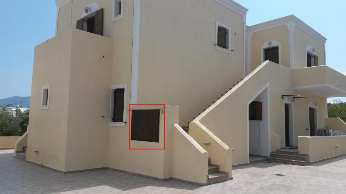

Silky21 Δημοσ. 6 Σεπτεμβρίου 2015 Μέλος Δημοσ. 6 Σεπτεμβρίου 2015 να σας ζητησω κατι πιο ευκολο? σορρυ αν σας ζαλιζω. σε αυτο το κτιριο,με 6 διαμερισματα, πως μπορουμε να δωσουμε καλο ιντερνετ? το ρουτερ ειναι τοποθετημενο στο κουτι με τα ρολογια της δεη.επειδη το μπετο γυρω γυρω ειναι χοντρο το ιντερνετ δεν φτανει στον πανω οροφο. ακουω ιδεες,φανταζομαι αρκετα πιο ευκολο αυτο.
Dark_Sage Δημοσ. 6 Σεπτεμβρίου 2015 Δημοσ. 6 Σεπτεμβρίου 2015 να σας ζητησω κατι πιο ευκολο? σορρυ αν σας ζαλιζω. σε αυτο το κτιριο,με 6 διαμερισματα, πως μπορουμε να δωσουμε καλο ιντερνετ? το ρουτερ ειναι τοποθετημενο στο κουτι με τα ρολογια της δεη.επειδη το μπετο γυρω γυρω ειναι χοντρο το ιντερνετ δεν φτανει στον πανω οροφο. ακουω ιδεες,φανταζομαι αρκετα πιο ευκολο αυτο. αυτό ειναι ευκολο... καπου στη μεση μεταξυ πανω οροφου και κουτιου βαζεις ενα απλο wifi extender (i.e. http://www.amazon.co.uk/NETGEAR-EX2700-100UKS-Extender-Booster-Silver/dp/B00NIUHAG6/ref=sr_1_1?s=computers&ie=UTF8&qid=1441560510&sr=1-1&keywords=wifi+extender).Στον πανω οροφο θα συνδεονται στον extender
Silky21 Δημοσ. 6 Σεπτεμβρίου 2015 Μέλος Δημοσ. 6 Σεπτεμβρίου 2015 αυτό ειναι ευκολο... καπου στη μεση μεταξυ πανω οροφου και κουτιου βαζεις ενα απλο wifi extender (i.e. http://www.amazon.co.uk/NETGEAR-EX2700-100UKS-Extender-Booster-Silver/dp/B00NIUHAG6/ref=sr_1_1?s=computers&ie=UTF8&qid=1441560510&sr=1-1&keywords=wifi+extender).Στον πανω οροφο θα συνδεονται στον extender ειναι αδιαβροχο? σκεφτομαι ενα αδιαβροχο να μπει πανω απο το κουτι της δεη.
