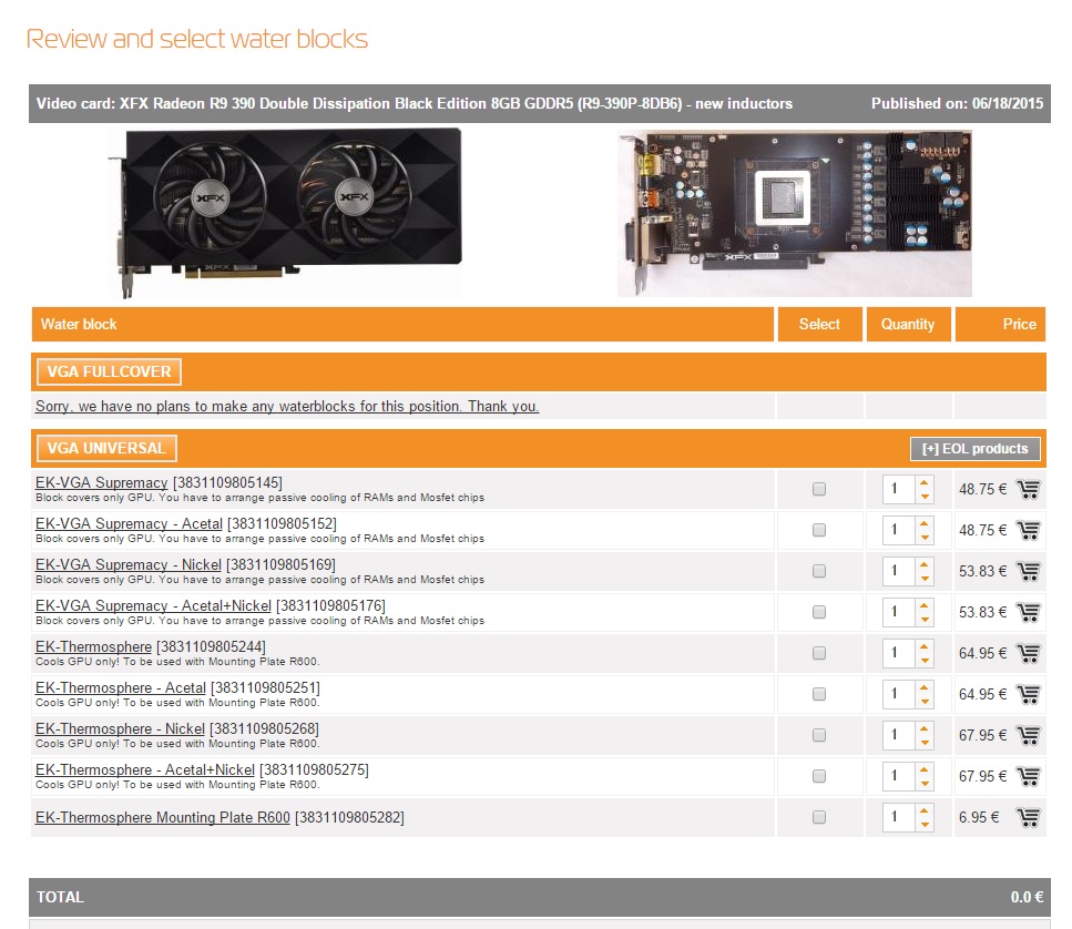

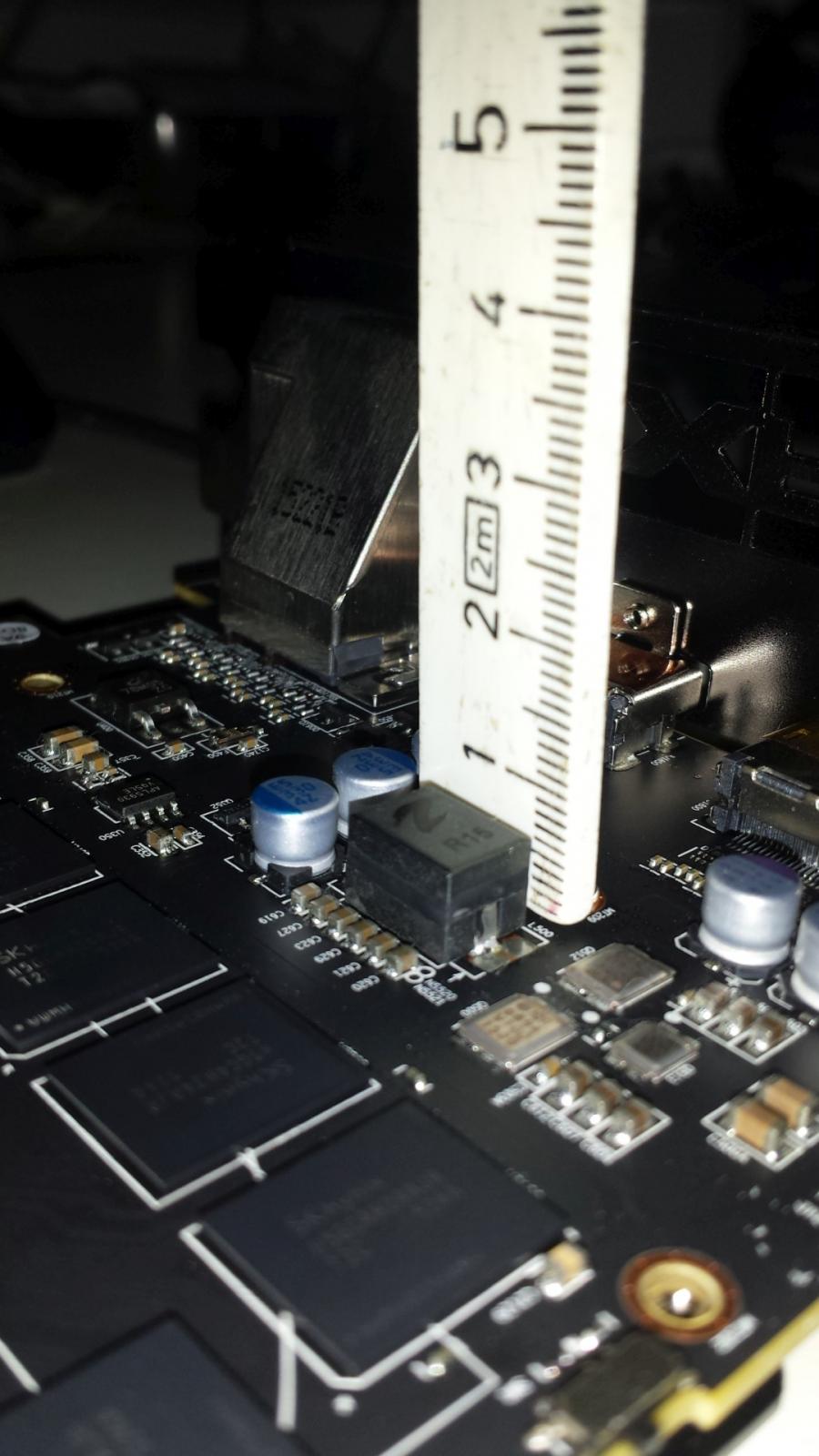

στην αγορά όλες οι 390 βγαίνουνε πια μόνο έτσι και δεν υπάρχει block για καμία 390 μόνο για τις πρώτες που βγάλανε όλες οι εταιρείες της έχουνε αλλάξει λογικά βρήκανε ότι κάτι πρόβλημα υπάρχει και αλλάξανε τα chip με αποτέλεσμα να μην ταιριάζει τίποτα και λογικά να βρισκουνε στα block. απλώς ρωτάω αν κάποιο block ταιριάζει και μου έχει ξεφύγει από τα υπόψιν και είμαι τυχερός.

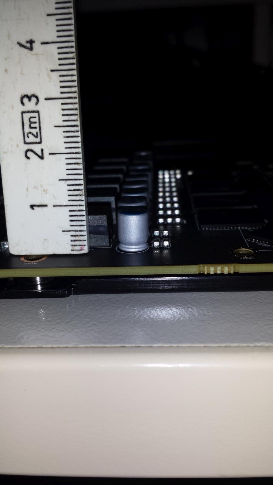

ύστερα από ψάξιμο της κάρτας μου ανακάλυψα ότι τουλάχιστον με ότι έχει να κάνει με XFX τα chip έχουνε τα διπλάσια μεγέθη τα οποία τα έχουνε πρόσθεση η ίδια εταιρία δείτε και λογικά είναι και για όλες τις τελευταίες 390 γιαυτό και δεν υπάρχει συμβατό block για της νέες κάρτες τουλάχιστον ακόμα
του σημείου (1)

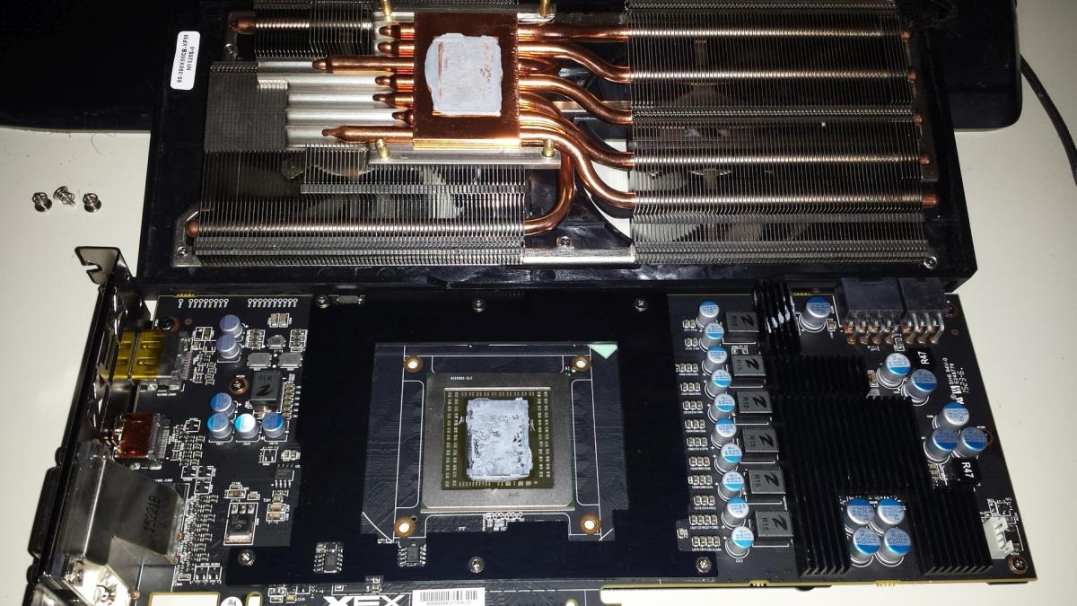

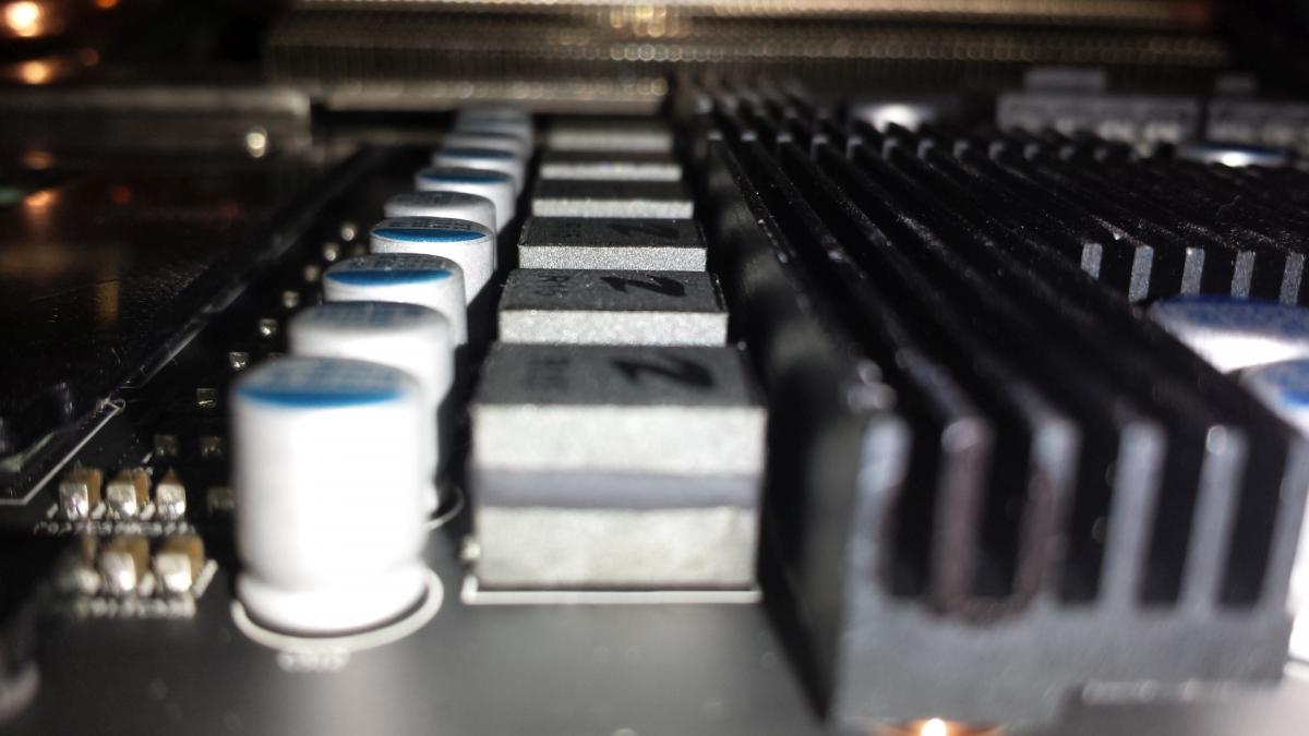

και δίπλα στο σημείο από τους πυκνωτές (2)
20150912_124003_zpswrbrrec2.jpg~original
20150912_124034_zpshjztm0rc.jpg~original
20150912_124116_zpsgzpmjkaa.jpg~original

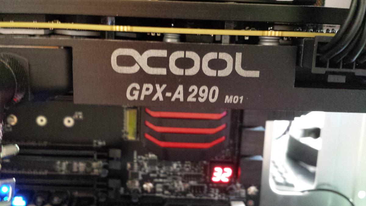

επανέρχομαι και πάλη στο θέμα μιας και βρήκα την λύση και για όσους έχουνε την κάρτα σε xfx μοντέλο

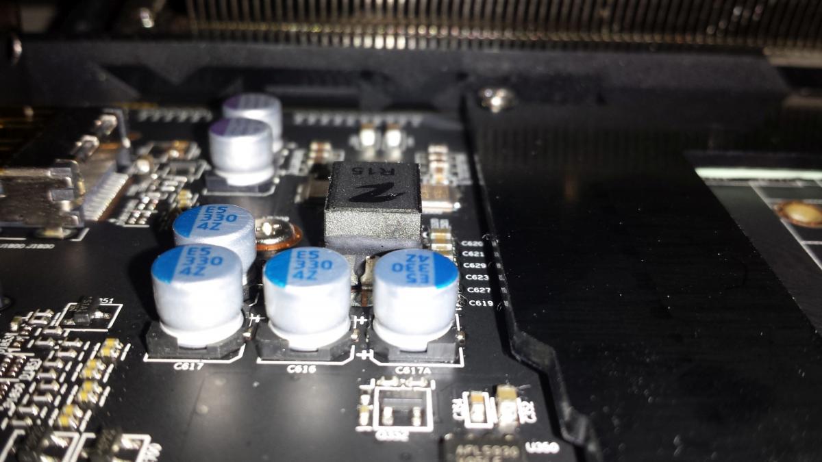

η δικιά μου είναι η v3 αλλά γίνετε και σε άλλες κάρτες που έχουνε πρόβλημα με τον R15
στης επόμενες φωτογραφίες θα δείτε ακριβώς το πρόβλημα πιο είναι με τον διπλάσιο σε ύψος του R15
το μοναδικό block που μπορεί να τροποποιηθεί  είναι της
http://www.alphacool.com/product_info.php/info/p1381_Alphacool-NexXxoS-GPX---ATI-R9-290X-und-290-M01---mit-Backplate---Schwarz.html
είναι το μοναδικό που στο σημείο που πρέπει να τροποποιήσουμε δεν περνάει νερό
στα άλλα block βρίσκει και στα σημεία δεξιά όπου έχει τους R15 σε συστοιχία

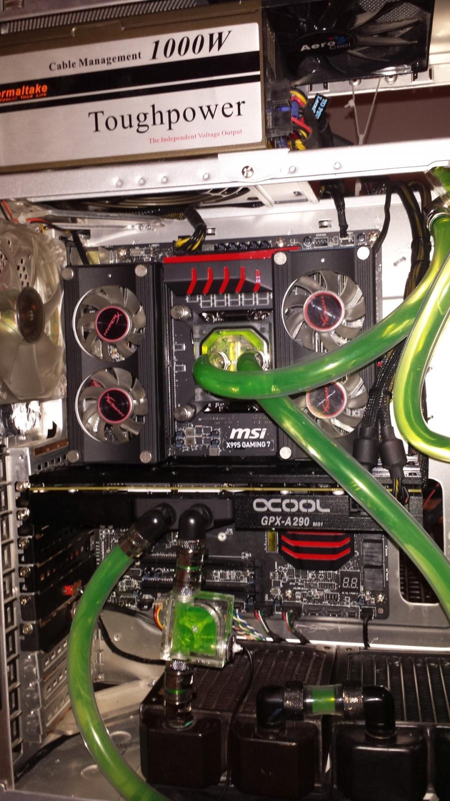

με πολύ κόπο και με φρεζακια κατάφερα να μεγαλώσω σε βάθος το block όπου είναι το πρόβλημα
με τον R15 αλλά και με τούς πυκνωτές στην αριστερή μεριά και το αποτέλεσμα είναι να καταφέρω να
προσαρμόσω χωρίς προβλήματα το block στην xfx 390 v3 (3 μέρες είναι σε λειτουργιά χωρίς προβλήματα)
και αποτι βλέπω δεν το έχει κάνει κανένας άλως
για οτιδήποτε θέλετε μπορείτε να με ρωτήσετε να σας δώσω τα φώτα μου
νέες φώτο σε λιγάκι καιρό με μετρήσεις
και το αποτέλεσμα όπως έκατσε στον υπολογιστή μου

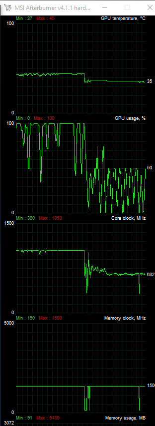

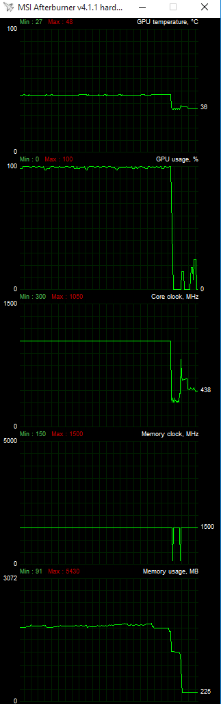

καλησπέρα ήρθανε και οι πρώτες μετρήσεις απο
Call of duty ghosts kai Battlefield 4
και στα δυο παιχνίδια έφτανα σχεδόν τούς 75 βαθμούς με την μαμά αερόψυκτρα
σε θέματα θερμοκρασίας της vram είναι σε πολύ καλό βαθμό αποτι έψαξα στο ίντερνετ
δεν ήξερα πριν πόσο είχα
οι μετρήσεις έχουνε γίνει με ανοιχτό το κουτί μιας και το μαστορεύω ακόμα
με αποτέλεσμά να πεσουνε λίγο ακόμα οι vram γιατί δεν έχω καθόλου airflow στο κουτί
ώστε να ψυχουν σωστά το block της 390

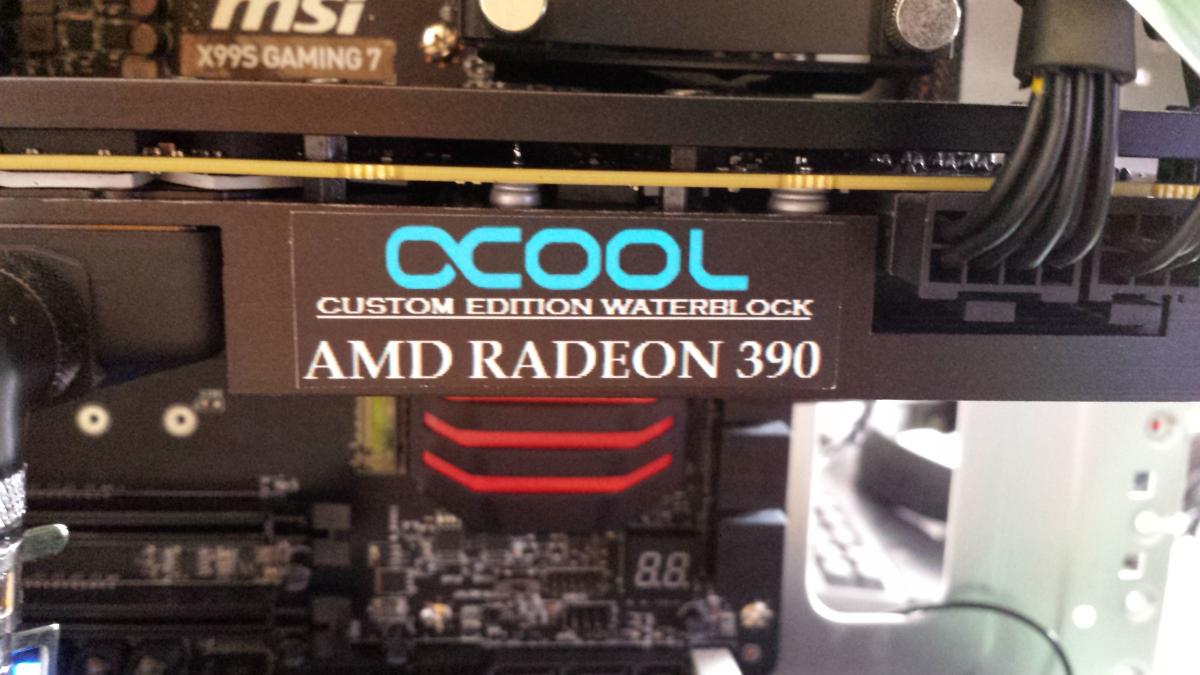

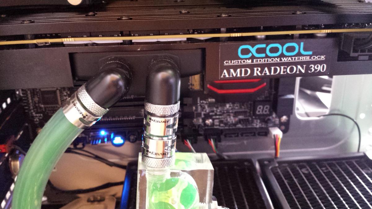

και το λογότυπο όπως αρμόζει
το πριν (μαμά) και το μετά (τροποποιημενο)
Στο vrn1 είσαι wayyyy high. Με full cover παίζει max 50. Ίσως στρώσει με το airflow όπως είπες βέβαια.
Το "αδύναμο" σημείο πάντως στις 2χχ αυτό ήταν.
με την μαμά αεροψηξη ξέρουμε πόσο πάει έτσι για να έχω μια ενδεικτική τιμή?
και εγώ ευελπιστώ με κλειστό κουτί και από μπροστά που έχω στο ψυγείο 3 ανεμιστήρες αλλά και στα 2 μονά ψυγεία που είναι από κάτω του όπου θα βαράνε κατευθείαν πάνω στην κάρτα ότι θα πέσουν τα ρολόγια.
πάντως με βάσει το παρακάτω άρθρο με την μαμά αερόψυξης εγώ είμαι σχεδόν 25-30 βαθμούς στης vrm
http://www.tomshardware.com/reviews/amd-radeon-r9-390x-r9-380-r7-370,4178-11.html
υπάρχει κάποιο μέλος εδώ που να έχει την ίδια κάρτα να μας πει πόσο του πηγαίνει ?
Dino για της 390 που χρησιμοποιουν τον R15 που είναι διπλάσιος σε ύψος δεν έχει βγει και αποτι έχω καταλάβει η δικιά σου πρεπει να είναι με τον R15 τον χαμηλό version1 γιαυτό και κανει απο 290. Δεν θα βγαίνουνε block μιας και έχω μιλήσει με όλες της εταιρείες που βγάζουν block και δεν το έχουνε στα άμεσα σχέδια τους να φτιάξουνε ακόμα και η alphacool παρόλο που τους εξήγησα που ακριβώς είναι το πρόβλημα και πως μπορούνε με πολύ απλά βήματα να φτιάξουνε της παρτίδες που έχουνε τα μηχανήματα  τους να κάνουνε και για της 390 version2/version3 μέχρι και πριν ένα μήνα δεν είχανε βγάλει block σηκώσανε τα χέρια τους ψηλά γιαυτό και μπήκα στο τριπακη να τροποποιήσω την υπάρχουσα ευτυχώς με 100% επιτυχίας.
μιας και έχεις 390 μπορείς να μου πεις τη θερμοκρασίες έχεις στην gpu και στης vrm να δω που παίζω και εγώ σε full  χρήση.

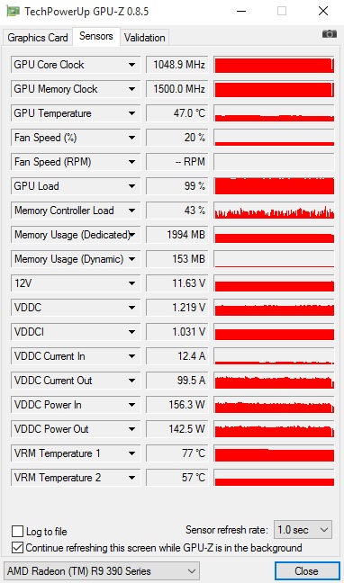

Λοιπον εγω σου δειχνω θερμοκρασιες σε IDLE με ρολογια 1170/1700
Και σε βαρυ φορτιο
Dinosfan τα R15 που αναφέρω που έχουνε οι XFX 390 σε εσένα είναι με ονομασία R12 και SFC χονδρικά αυτά ενοο
στο gpu-z αν χαμηλώσεις λίγο το παράθυρο έχει για της vrm1 vrm2 θερμοκρασίες αν μπορείς  πέσε μου  πόσο σου λέει γιατί στο στο gpu control της έχει στο σύνολο
την 390 την έχεις με την μαμά αερόψυξης η με νερό?
